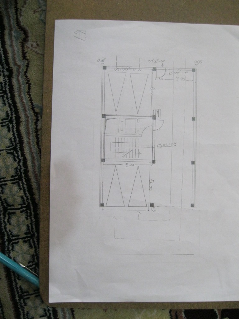

سلام دوستان و اساتید
یه سوال فوق العاده مهم دارم چون اینطور که متوجه شدم خیلیها رعایت نمیکنند برای من هم ابهام ایجاد کرده
من توی جزوه دستنویس صمصام یاشاید استاددیگه ای خوندم به ازای هرواحد پارکینگ کنار دیوار نیم متر به فضای لازم باید اضافه کرد یعنی پارک دو خودرو بین دو دوارباید فاصله دو دیوار 5.5متر باشه......درصورتی که دوستان این فاصله را رعایت نمیکنند، جریانش چه مدلیهاهست؟؟؟؟سپاس

مطمئنید؟ فکر نمیکنم انقد زیاد باشه. من 80 سانت میدونستم ولی اخیرا شنیدم باید 65 سانت اضافه کرد.
مهندس سایت یه جوری کوچک بنظر میاد
ابعادش درسته؟؟ البته شاید خطای دید باشه چون دیوارها رو با ضخامت سی سانت کشیدی و باکس راه پله و اسانسور ات
هم ظاهرا بزرگتر از معمول و استاندارد شده!!!!!!!!!!
سایت پلان رو هم ترسیم کن دسترسی های سواره کامل مشخص بشه
