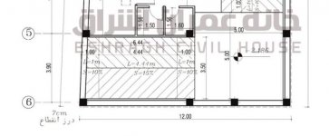

تو جزوه اشراق از 1.32- رفته پایین نه از 150-....حساب کن دوباره درست میشه 132- همون مرکز وزدی رمپ هستسلام دوستان یه سوال داشتم در رابطه با رمپ آزمون آبان 93 جزوه اشراقدر این رمپ طول زمین 12 متر استطول ابتدای رمپ شده 6.44 از ابتدای دیوار غربیطول مربع 5 هستفاصله ستون 40 سانتدرز انقطاع 7 سانتمجموع اینا میشه 11.91 که از 12 متر اولیه 9 سانت کمتره کسی داستان محاسبه این رمپ رو میدونه که چجوری به -2.186 رسیده در مربع؟؟؟؟؟؟؟؟؟؟؟؟؟؟؟؟؟؟؟؟؟؟؟؟؟؟مشاهده پیوست 245143
نمیخواد همون خط چینشو بذارید کفایت میکنهخوب در این صورت پلان جک معلول هم تو زیر زمین باید بکشیم اگه دو سوم در نظر بگیریم ؟؟چکار باید بکنیم؟
