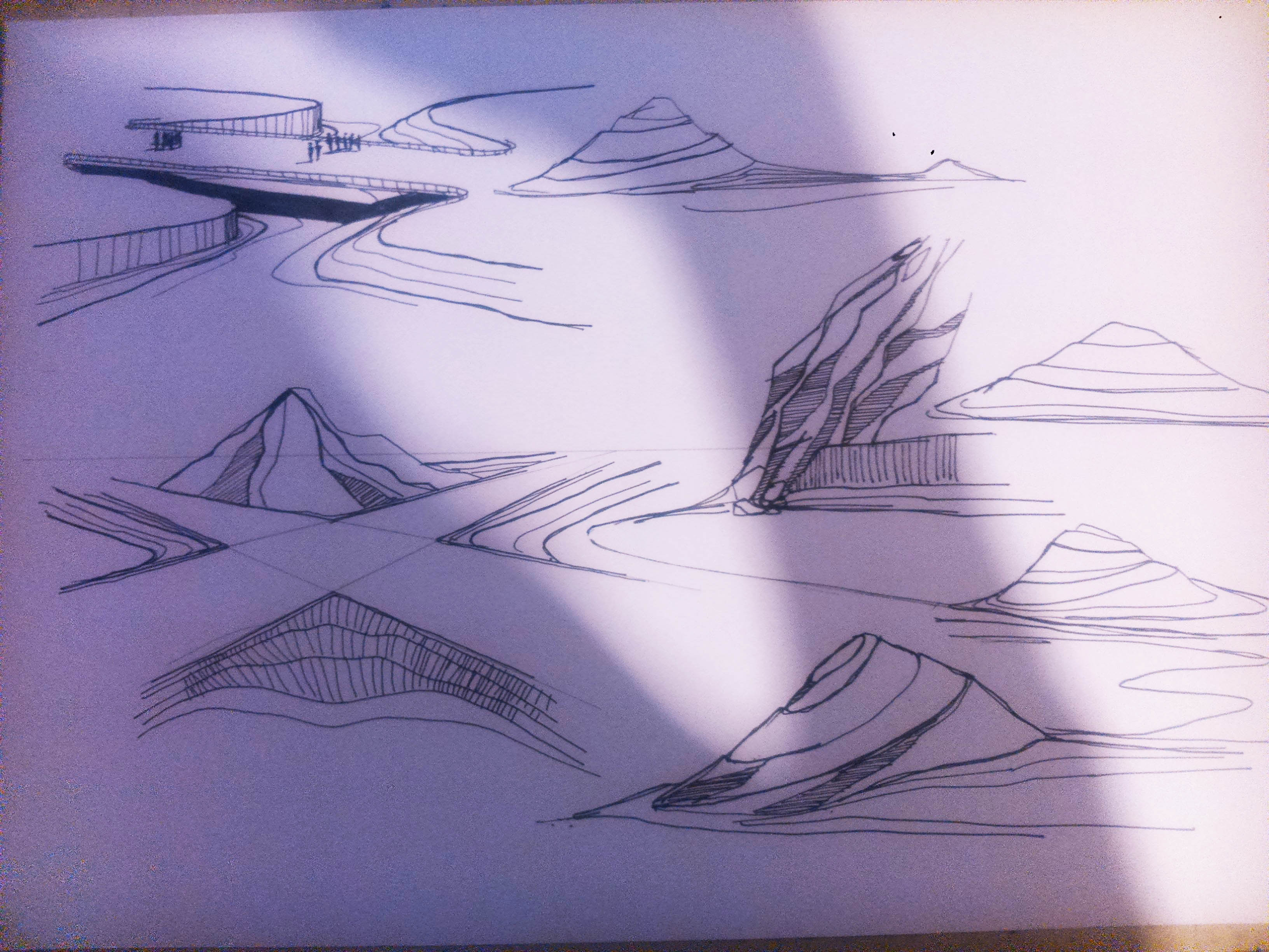

مهندس جان کارت خوبه افرین خطاط قوی ان تبریک میگم : )
فقط با اجازت من چندتا اشکال بگیرم از کارت ک اشکالات خودمم بودم که دوستان همینجا بهم گفتن ...
یکی اینکه نقاط گریزت روی ی خط قرار ندارد
خطای عمودیت صاف نیستن
بعضی از خطاط ب گریز نرفتن
ی مقدار خطایی که طولانی تر هستن شکم دار شدن
امیدوارم ناراحت نشده باشید مهندس
شما دستت قویه تمرین کنی اوکی میشی
افریییین .. خسته نباشی.. بازم کار بزار : )
a1ich
نوع کار و خط ات دیدم خجالت میکشم دیگه کار بزارم برم توی افق محو شم
ببخشید من ایراد میگیرم ... خیلی خط های زیادی تو کارتون هست که اصلا هدفشون معلوم نیست.. اسکیس یکم اگه کثیف و شلوغ باشه چشم نواز میشه .. ولی تو کار شما این قضیه یکم زیادی شور شده ... بعضی از نقطه ها و خطهایی که کشیدین انگار قلم رو پرت کردید رو کاغذ که یه اثری از خودش به جا بذاره ..
قربونت بیگیر...هرچی دلت میخاد بیگیر ...اسن گذاشتیم برا ایرادگیری دیگه...
قبول دارم گندشو در آوردم....تازه خودمو کنترل کردم این شده...معمولن با دست دوس دارم هی ی چیز اضافه کنم...انگار اون زمان دستم بیشتر فعالیت میکنه تا مغزم:D
هرگز قلم رو رو کاغذ پرت نکردم برا این ک اثر بندازه:surprised::surprised::eek:...باید برم تمرین پرتاب قلم:D
اقا ما سفت چسبیدیم این شده ...پرت کنیم ک واویلا موشود...

نه نه اصلا نمیگم بده ... کار شلوغ خیلی خوبه .. اصلا کار باید شلوغ باشه .. ولی باید مشخص باشه که طرف واسه این شلوغی برنامه داره! اون داستان قلم هم داشتم مثال میزدم .. که اگر شما قلمتو پرت کنی رو کاغذ احتمالا نتیجه اش همین شلوغی الان میشه ... پرسپکتیو خوب شده درختا ام خوبن .. فقط همین شلوغی الکی اگه یکم قشنگ تر و هدف دار تر شه خیلی رو همه چیز تاثیر میذاره..

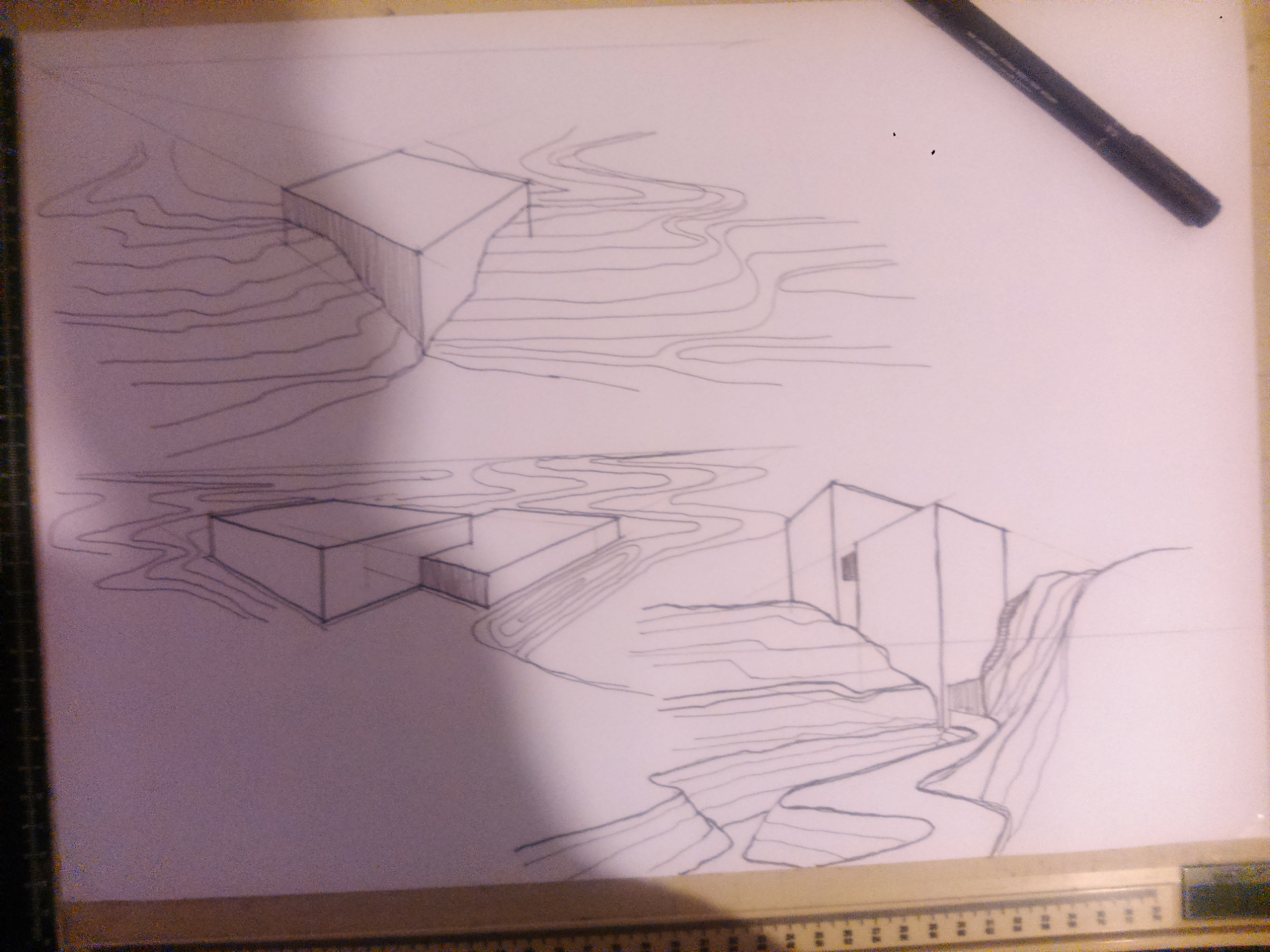

۲۰۱۵۰۳۲۶_۱۸۴۲۲۹.jpgسلام بچه ها ...واسه پلان زدن که گفتم باتناسبات کار کنید ...از این به بعد یاد بگیرید هر ترکیبی رو خواستید ایجاد کنید تناسبات رو رعایت کنید ...یعنی بدونید که یه حجم چقدر با یه حجم دیگه ترکیب شده و چقدرش بیرون زده ...مثلا اگه 1/2یه خط رو تو یه ترکیب دارید میتونید این خط رو به اندازه 1/3یا 1/4 یا 2برابر یا 3برابر یا هر مقداره دیگه امتداد بدید و از حجم بیرون زدگی داشته باشید ...یا اگه قراره یه مربع با یه مستطیل ترکیب شه ضلع مربع میتونه رو محوره مستطیل بیفته ...یا هر حالته دیگه ...منظور اینه که یه حجم وقتی قراره با یه حجم دیگه ترکیب شه ...رو هوا نباشه .بایه نسبت درست ترکیب شه ..

بچه ها! قبل از هرچیز یه پیشنهاد دارم براتون، مخصوصا برای اون دسته از بچه هایی که دست آزادشون خیلی قوی نیست یا اعتماد به نفس ندارن:
چرا از خط کش ریلی و تی و وسایل رسم استفاده نمی کنین؟
در اسکیس معماری هیچ اهمیتی نداره که شما نقاش خوبی باشین، باید بتونین ایده و فکرتون رو به سریع ترین و بهترین حالت بیان کنین! پس الکی درگیر ابزار نباشید!
من قبل از درگیری با اسکیس ارشد هم اسکیس دستی زیاد می زدم و البته دست آزاد، دستتم بد نیست! ولی برای کنکور پیش استادی رفتم که به نظرم کاملا حرفه ای با این قضیه برخورد می کنن!
از 30-40 نفری هم که از ورودی معماری 83 دانشگاه هنر کنکور اسکیس دادن، همه با همین روش قبول شدن، از رتبه ی 2 تئوری داشتیم تا 700-800! رتبه ی اول اسکیس اون سال هم یکی از بچه های خودمون بود که با همین روش کار کرده بود!
همه اینها رو گفتم که بدونین هیچ فرقی نداره با دست بکشین یا خط کش!
