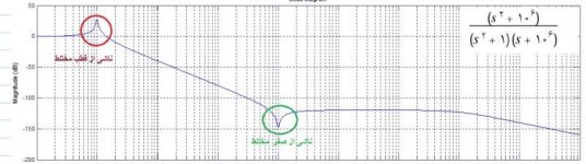

الان به صورت دستی میشه بگید بین دو گزینه ی دو چهار که مخرج یکی قطب مختلط هستش و یکی قطب حقیقی چطوری میشه تشخیص داد گزینه ی صحیح دو میشه ؟؟
اخه استدلال من این بودش که چون قطب حقیقی مرتبه ی دو هستش پس شیب منفی 40 میده توی فرکانش گوشه 2 از طرفی اون قطب مختلط هم شیب منفی 40 میده توی فرکانس دو و گفتم این طوری که نمیشه تشخصی داد و برای فاز هم چنین استدلال مشابهی توی ذهنم اومد...میدونم یه جا رو دارم اشتباه میکنم..

من خودم این سوالو اینجوری حل میکنم : با نگاه به نمودار اندازه و این پیک رو به پایین گزینه 4 رو از همون اول رد میکنم ، حالا گزینه یک هم به دلیل اون w رد میشه ، بین گزینه 2 و سه چون گین نمودار بود منفی هست پس گزینه 2 رو انتخاب میکنیم/

حمید خان ممنونم...من یکم گیج شدم...
اصلا الان یه سوال جدید برام پیش اومد !!!
مگه اول فرکانش گوشه صفر مختلط که یک هستش نباید به کار بیفته و نمودار اندازه بره بالا و بعدش توی فرکانس دو قطب رخ بده و اندازه بره پایین ؟؟
الان این شد یک سوال برام اصلا؟؟

در رابطه با سوال 8 برق 90 ببنید قبول دارید دیگه نهایتش ما 7 نقطه ی شکست میتوینم داشته باشیم درست ؟؟ ولی گزینه ی 2 و چهار 6 نقطه ی شکست حقیقی دارند که شما احتمالا اونا رو در نظر گرفتید ولی دو نقطه ی شکست مزدوج مختلط هم داریم همونایی که روی محور موهومی همدیگه رو به قرینه قطع کردند...
من خودمم این سوالا مشکل داشتم دوستان لطف کردن کمک کردند..عرفان خان و فردی جان و اقا ثمین و دیگه یادم نیست ولی خب دستشون دردنکنه...
بعدش برای انتخاب بین دو گزینه یک و سه میشه دو تحلیل رو انتخاب کرد
یا این که بگیم باید مکان کامل نسبت به ارایش صفر و قطب تقارن داشته باشه که واضحه اگه دو گزینه ی یک و سه توی هرکدوم بیاید اون دو شکلو ادغام کنید باید متقارن باشند که گزینه ی یک نامتقارنه و رد میشه
ودلیل دوم بر غلط بودن گزینه ی یک این هستش که مکان مثبت و منفی نباید با هم هیچ تقاطعی داشته باشند فکر کنم دقیق یادم نیست ولی به قول یکی از بچه ها که در جواب دوستمون پرسید چرا نباید تقاطعی داشته باشند ایشون گفتند که اگه تقاطع داشته باشه که اون وقت مشخص نیست جز مکان مثبت هستش یا منفی !!!
