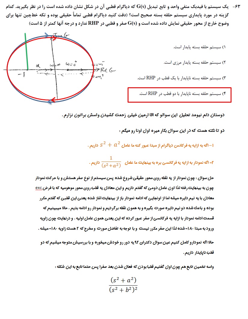

دوستان این حل کامل سوال63 ازمون هفتم بینش هست که پیشنهاد میکنم حتما بخونیدش .
http://s5.picofile.com/file/8112391834/95.jpg
میشه لطف کنید در این مورد توضیح بدید که :
1- چرا این که نمودار از بینهایت آغاز شده یعنی قطب مکرر داریم ؟
2- چرا وقتی نمودارو تکمیل کردیم به جای یه دور ، دو دور خوردش؟
چون به بینهایت رفته اول عامل دومی رو داریم حالا که اون عاملو داریم با فرض exc کردن اون نیم دایره پادساعتگرد نگاشت میشه به یه نیم دایره پادساعتگرد بزرگ که اگه این کارو بکنیم ادامه نمودار باید از سمت چپ باشه که ما میبینیم نمودار ادمش سمت راسته یعنی دوتا قطب بوده و دو نیم دایره وجود داشته که باعث شده برگرده سرجاش و ادامشو بده ، بعدم این نمودار به ازایه فرکانس صفر مثبت تا بینهایت مثبت رسم شده اگه کاملش کنیم یه دور دیگه رو خودش میخوره . من خواستم تو حل شکل کاملترشو بزارم اما متاسفانه چون فقط غیر از اون دایره ها بقیه شکل رو محور حقیقیه و هر رفت و برگشت داره خیلی قاطی پاتی میشه واسه همین با توضیح گفتم.

ارمین جان به نظرم تابع تبدیلش این میشه ها مشاهده پیوست 193979
اینم یه حالت از اونه حمید جان، مگه اونی که من نوشتم اندازش 3 نمیشه به ازای همه فرکانسها؟ پس هیچ فرقی نمیکنه، اون a,b اگه برابر باشن میشه این حالتی که شما گفتین که اینم همون شکل رو میده
تغییر فاز همشون هم که 360 درجه هستش

اینم یه حالت از اونه حمید جان، مگه اونی که من نوشتم اندازش یک نمیشه به ازای همه فرکانسها؟ پس هیچ فرقی نمیکنه، اون a,b اگه برابر باشن میشه این حالتی که شما گفتین که اینم همون شکل رو میده
درسته میگی اما اگه a و b برابر نباشن تغیر فازامون در فرکانسایه متفاوتی رخ میده و باعث میشه این تقارنی که دیاگرام داره بهم بخوره .(من از رو بودش میگم )
تقارنش چجوری به هم میخوره ؟ یعنی میگی انحنا ایجاد میشه؟
درست میگی ، من نمودار بودشو تصور کردم و کشیدمش ، با این تصور که نمودار بودشم باید همین تغییر فاز یکنواخت و یه جور حالت تقارن داشته باشه گفتم که باید a,b برابر باشن.
شکل نمودار ها کاملا مشابه و به صورت یه دایره کامل هست در هر حال فقط با تغییر a و b فرکانس های وقوع جاشون تغییر میکنه، مثلا اون فلش هایی که روی شکل نشون میدن که میگن اینجا w این هست جای اونها تغییر میکنه
درسته ، من بیشتر اوقات تغیر فازو با بود تجسم میکنم واسه همین گفتم باید برابر باشن نمودار بودش تو عکس گذاشتم اگه a,b برابر نبودن رو فاز اولیه و نهایی تاثیری نداشت اما شکل نمودارو بهم میزد .
