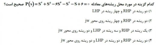

اینم یه نمونه مثالش. توی سطر s^3 به سطر صفر میرسیم که از معادله کمکی پرش میکنیم، اما توی سطر s^2 به یه سطر با درایه اول صفر میرسیم که اگه از اپسیلون استفاده کنیم، برای هر دو حالت + و - ، 2 تغییر علامت داریم پس اختلافشون 0 هست، اما در اینجا دو ریشه روی jw داریم!

یعنی درایه بعدیش رو غیر صفر بدست آوردی؟!سلام تپ سطر اس بتوان سه جطور به سطر صفر رسیدید؟! فقط درایه اولش صفر میشه که
اگه میتونی به ترتیب درایه هات رو اینجا بنویس، واسه هر سطر رو توی یه خط بنویس
واسه s^3 کلا صفر میشه ها!اقا درسته من جمله شما درایه رو ندیده بودم خیال کردم منظورتون سطر کلا صفر هستش:دی

دوست من میشه بگی این سوال ماله کدوم موسسه هستش ؟؟
به نظر من طراح محترم گزینه ها رو اشتباه کرده....
و گزینه ی صحیح میشه یک ریشه سمت راست و یک ریشه سمت چپ و 4 ریشه روی محور موهومی حالا یه بررسی بکن اگه درست بود من حلمو میگم....
یه اشتباه کردین سطر s^1 منفی نداره
ریشه های معادله s^4-1=0 هم -1 و +1 و -j و +j هستش

مسعود جان چرا عصبانی میشی؟!اصلا نیازی به اپسیلون مثبت و منفی نیستش که چرا بیخودی وقت تلف میکنید؟!
یه سطر که کلا صفر شده ریشه هاشو بدستم میاریم میشه 4 تا.حالا میمونه 2 تا ریشش.تا سطری که صفر داشته باشیم تغییر علامت نداریم.سطر اس بتوان 4 درایه اولش منفیه و سطر اس بتوان صفر مثبت هستش حالا چون دوتا ریشمون مونده پس صد در صد تو این سطرهای باقی مونده یه دونه تغییر علامت داریم.دیگه حالا نمیخواد اپسیلون ضرب کنی بعد مثبت منفی بگیری
 بله حرف شما کاملا درسته، من فقط در ادامه صحبت ستاره خانوم در مورد بدست آوردن ریشه های روی jw با اپسیلون یه مثال آوردم که اگه اختلافشون صفر باشه نمیشه گفت که ریشه روی jw نداریم ، همین
