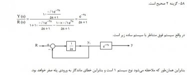

خسته نباشید بچه ها
سوالم اینه که تو سوال 58 ازمون 50 درصد اول نصیر چرا خطالی ماندگار برای ورودی سینوسی صفر نمیشه؟
صفر نمیشه پس چند میشه؟
ممنونم که وقت میزارید

وروردی پله که معلومه صفر نیست
ورودی سینوسی هم اگه از فرمول خطا مجاسبه کنی میبینی که صفر نمیاد و حدودا اگه اشتباه محاسباتی نداشته باشم 0.2 اینا میاد

خطا برای پله که صفره-من نمیدونم شما چطور میگید که معلومه صفر نیست؟
برای سینوسی رو هم بنظر من میشه صفر
سوال و جواب رو میتونید ببینید

Dashpot
چرا شیب ابتدا و انتها یکیه مگه صفرها تاثیر نمیزارن؟
با سلام و عرض پوزش بابت تاخیر؛
ببینید تو این سوال طراح فقط صفر ها را نشون داده در مکان و قطب ها را نشون نداده.صفرها و قطب ها اون وسط اثر همو خنثی کرده اند و فاز ابتدایی با انتهایی برابر شده است.
طراح واضحه که می خواسته بخشی از مکان را رسم کنه چون k مثبت و منفی در مکان از لحاظ صفر و قطب با هم متفاوت اند.
تا اینجا میشه گزینه یک را زد و شکی نداره.
منتهی دلیل تاخیر من در ج یه اشکال برخوردم و اینکه اگه گزینه 1 درسته یعنی سیستم دو تا صفر داشته پس باید فاز 180 اضافه میشده(سمت چپ) ولی 90 تا اضافه و بعد به خاطر تاثیر قطب ها (سمت چپ) کم شده.
لطفاً دوستان میتونن راهنمایی کنند ...

سلام.
برای ورودی سینوسی اگه بخوای تحلیل خطا کنیم باید بریم سری خطا را بخونیم.حسن سری خطا نسبت به اون ثابت های خطای وضعیت اینه که چگونگی میل به بینهایت را هم نشون میدهد/
اما یه راه حل ساده:
خطا وقتی به یه ورودی صفر میشه که اون ورودی در مسیر پیشرو دیده بشه.پله صفر میشه چون در مسیر پیشرو 1/s را میبینی.اما 1/s^2+1 که نمیبینی.پس به سینوسی صفر نمیشه.

درست میگی دوست عزیز!
اولش اون مسیر پیشرو رو فکر کردم فیدبکه واسه همون کلا اشتباه میاوردم!!!!!
اره به پله صفر میشه به سینوسی هم با لاپلاس و فرمول خطا بریم صفر میاد

والا منم با اون ضرایب حساب نمیکنم با رابطه اصلی حل میکنم و میشه صفر
اره قربونت میشه صفر-نمیدونم چرا گزینه هر دو میشه صفر رو صحیح اعلام نکردن

با دونستن این مسئله ک ب ازای ورودی سینوسی خروجی هم سینوسی خواهد بود،و اینکه مقدار خطا تفاضل خروجی از ورودی هست،باید دقت کرد ک با وجود عامل e^-2s خروجی مقداری نسب ب ورودی شیفت پیدا میکنه و این عامل عدم تطابق فاز باعث میشه ک هیچگاه تفاضل ورودی و خروجی صفر نشه!مگر اینکه این مقدار شیفت برابر دوره تناوب ورودی باشه و اندازه تابع تبدیل و زاویه اش هم برابر 1 و 0 باشه!!
البته من هم از روی فرمول اصلی خطا ک حل کردم و با اعمال ورودی سینوسی،گزینه 4 رو انتخاب کردم،ولی احتمال دادم ک شاید ب این دلیل جواب گزینه 4 نباشه!
امیدوارم ک استدلالم درست باشه!

بچه ها جواب هیچکدام میشه این سوال دکتری 91 بوده،پایداری را چک نکردیم! باید از تقریب برای تاخیر استفاده کنیم(مرتبه 1 کافیه) بعد می بینید که به شیب و پله صفر نمیشه
بچه ها دقت کنید ورودی سینوسی برای محاسبه خطا فقط یک راه داره و اونم سری خطا را باید بدونیم.لاپلاس و فرمول کلی خطا جواب نمیدهد...
میبیخشید سری خطا یعنی چی؟
من تا اولهای مکان رو خوندم ولی این رو ندیدم-یعنی چی؟
ممنون میشم توضیح بدین
پی نوشت:من کتاب اقای سجادیان رو نگاه میکردم این تست که مشابهش تو کنکور دکتری 91 اومده رو حل کردن- ایشون هم گفتن که برای پله میشه صفر ولی اینکه چرا برای سینوسی صفر نمیشه رو چیزی نگفتن-شما هم که میگید اصلا برا هیچکدوم صفر نیست.
