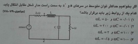

سلام دوستان
این سوالو به نظرم تو یکی از کنکورا دیدم الان یادم نیست ..
ممکنه بگید چگونه حل میشه و اگه دیدید بگید برای کدوم کنکوره؟؟؟ چون یادمه یه نکته ای داشت و مثله بقیه حل نمیشد
مشاهده پیوست 226585
می تونی دلیل قیزیکی اش رو بگی ، من دلیلشو از متنی که نوشتی نگرفتم! یا اگر منبعی یا لینکی سراغ داری ممنون میشمسلام، صورت سوال گفته میخاییم حداکثر توان به سمت راست منتقل بشه، شما باید حواست باشه که تو سمت راست مدار تنها عنصر مصرف کننده توان اکتیو مقاومت 100 اهمی هست، خب یعنی ما میخاییم حداکثر توان به مقاومت 100 اهم منتقل بشه، شما از دوسر مقاومت 100 اهم امپدانس مدار رو پیدا کن، شرط انتقال حدکثر توان به مقاومت 100 اینه که اندازه امپدانس توننی که پیدا کردی برابر 100 باشه
یا اینکه مجموعه خازن و مقاومت اهمی رو بار فرض کنی ه امپدانس اونا باید مزدوج مجوعه امپدانس مقاومت 50 و سلف باشه. در هر دو صورت گزینه 1 درسته.
