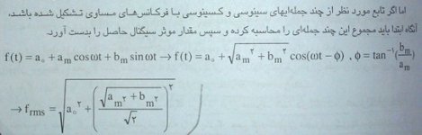

علیک سلام.سلام دوستان عزیز
خوبین؟خوشین؟سلامتین؟سلامت باشید.
دوتا سوال از حضورتون داشتم!
کسی اثبات یا دلیل اینهارو میدونه؟
1.
مشاهده پیوست 179826
2.
مشاهده پیوست 179827
ممنون از توجهتون
