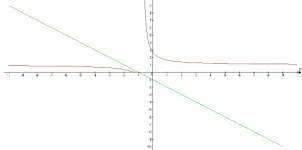

والا نمییدونم درست متوجه سوالت شدم یا نه!! اما x=a یا y=b هرکدوم یک عدد حقیقی هستن ک برای نمایششون فقط محور x یا y لازمه (تنها یک محور (خط)برای نمایش یک عدد حقیقی)
اما برای نمایش عدد Z=a+ib حتما ب دو محور ب صورت هم زمان و نیاز هست و نتیجه روی یک صحفه قابل نمایش خواهد بود
جوابتون خوبه . پس این صفحه ای که ما واسه رسم نمودار یا کارهای دیگه مجسم میکردیم و y رو بر حسب x نمایش میدادیم یک صفحه بوده که وجود نداره و فقط مجسم میکنیم . چون به فرموده شما هر دو اعداد روی محور هستند و دو تا محور هیچموقه عمود بر هم نیستند. فقط بطور مجازی رو کاغذ رسم میکنیم که رابطه y رو با x نشون بدیم . اما در اعداد مختلط این صفحه بطور واقعی وجود داره و در دو بعد باید یک عدد رو نشون بدیم. :que:
samin_m
کاربر فعال تالار مهندسی برق ,
چیزی گفتم درباره نمایش یک عدد ب صورت یک نقطه هست!
اما ما نمودارهایی ک رسم میکنیم مربوط ب توابع هستن
توابع ماشینهایی هستن ک براساس فرمول ها و دستورالعمل های خاص(مثلا x=y) بین دو عدد ارتباط برقرار میکنن و ما برای نشون دادن ارتباط بین این اعداد حقیقی به صفحه نیاز داریم
freddy-elec
کاربر فعال مهندسی برق ,
سلام دوستان عزیز
یه فرقی که میگن اعداد مختلط با اعداد حقیقی داره اینه که اعداد حقیقی روی محور تعریف میشن اما مختلط توی صفحه تعریف میشه .
اما مگه تو نمودارها ما y رو رو محور عمودی و x رو روی محور افقی قرار میدیم که اونم یه صفحه میشه دیگه . اینجا رو نفهمیدم. یکی توضیح میده واسم ؟
تشکر
ما برای نمایش هر بعد به یه خط احتیاج داریم.فرم مختلط اعداد هم شامل دو بعد حقیقی و موهومیه پس به دو خط احتیاج داره.
درواقع هر عدد مختلط شامل دو دنیای مجزاست که به ساده ترین حالت a+ib کنار هم قرار میگیرن
اگر ازین هم فراتر بریم تو مبحث نگاشت به 4 بعد احتیاج داریم که از قدرت ادراک اکثر ما خارجه پس تو دو صفحه ی مجزا رسمش میکنیم !
