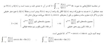

آیا تو این مساله x=0 قطب ساده اس؟؟؟؟؟
قطب ساده چه قطبی هس؟؟؟
مشاهده پیوست 180347
سلام . بله میتونید از این قضیه استفاده کنید چون صفر تکین منفرد است. فقط باید ضربدر pi کنید نه 2pi
قطب ساده یعنی نقطه ای که ریشه مرتبه n مخرج و ریشه مرتبه m صورت باشه به طوریکه n-m=1 باشه. به عبارت دیگه قطب مرتبه یک رو میگن قطب ساده. تو این مساله صفر قطب مرتبه 2 هست پس ساده نیست
محمد بی غم
سلام .یکی از ریشه های صورت با مخرج ساده میشه.قطب ساده میمونه.البته اگه کنترل خطی بود حذف صفر با قطب در مبدا داریم که شاید باعث ناپایداری داخلی بشه:biggrin:
melodi88
خب آخه شرط استفاده از این قضیه اینه که قطب ساده باشه!الن مرتبه 2 است پس چطور استفاده کنیم؟؟؟؟؟
600ali
نه شرطش این نیست . شرطش اینه که درجه Q از P بیشتر باشه و ریشه های Q تکین منفرد باشن. الزامی نداره قطب ساده باشن
melodi88
شرط قطب ساده تو کتاب آقای معتمدی صفحه 324 قسمت د چاپ ششم نوشته بود
600ali
راستش من خودم از رو کتاب آقای کریمی میخونم ایشون گفتن تکین منفرد اشاره ای نکردن به قطب ساده اما مثال هایی که زدن همه قطب ساده بوده. اما 90 درصد پارسه آقای معتقدی رو هم نگاه کردم ایشونم گفته قطب ساده باشه!. حالا نمیدونم کدوم درسته .؟! احتمالا همون قطب ساده درسته

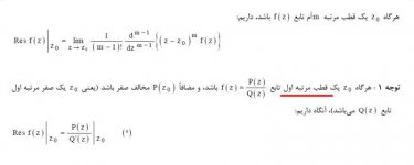

hamid_3469
مشاهده پیوست 180347
یه خورده فرمولا رو قاطی نکنید این انتگرالی که شما گذاشتین یه حالت خاصه که طبق عکس دومی باید عمل کرد . حالا واسه بدست اوردن ماندش چون نقطه تکین یعنی X=0 از نوع مرتبه دومه نمیشه از روش مشتق گیری از مخرج که اقایه معتقدی اسمشو روش ستاره گذاشتن استفاده کرد و باید از فرمول کلی که در عکس اولیه استفاده کرد . و مانده تابع رو بدست اورد , و البته چون x=0 روی محور حقیقی فقط اون قسمتی که مربوط به محور حقیقی رو حساب میکنیم و چون cos بوده فقط RE شو میخوایم ، با توجه به مثالش فکر کنم جواب پی a بشه (مطمئن نیستم) . الان وقت ندارم کامل حلش کنم اما اگه به جزوه 90 درصد اقایه معتقدی یا کتابشون رجوع کنید یه مثال شبیهش اوردن .
