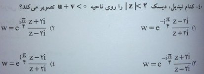

سلام دوستان عزیز
لطفا یه نگاه به سوال و جواباش بندازین...
من متوجه نشدم!
مشاهده پیوست 176419
مشاهده پیوست 176420
اینم یه روش دیگه:
مشاهده پیوست 176421
ممنون از توجهتون
ظاهراً اشتباه کرده.
توو اولی به نظرم باید z'-1/z'+1 باشه که جاش اشتباهاً i نوشته.
توو دومی اینکه به جای 2 به 2i تقسیم کرده مشکلی نداره، چون دایره هست و 90 درجه چرخش تأثیری نداره. توو w2 مخرج واضح نیفتاده ولی به نظر w1-1 میاد که اگه این باشه اشتباهه چون کل w2 میشه منفی i پس لابد w1+1 هست. اگه w2 برابر با w1-1/w1+1 باشه، اگه اشتباه نکنم دایره را به صفحه‌ای که توو راه حل اول هست تبدیل میکنه (ایکس کمتر از 0). به منفی i ضرب کرده تا 90 درجه به راست بچرخونه (وقتی به منفی i ضرب میشه، i تبدیل میشه به 1، و یا 1 تبدیل میشه به منفی i، و مثل چرخش 90 درجه‌ای میشه).
چیزایی که نوشتم نمیدونم تا چه حد درست باشند چون همون 3 سال پیش که نگاشت مختلط رو خوندم دیگه بعدش استفاده‌ای نداشته.

کاربر فعال تالار مهندسی برق ,
ظاهراً اشتباه کرده.
یعنی هر دو کتاب با حل اشتباه به یک جواب رسیدن؟(فکر نمیکنم اشتباه باشه اما دلیل روششون رو متوجه نمیشم!)
راه حل دومی هم،درسته ک دوران دایره تاثیری توی شکل دایره نداره ولی وقتی ما برای تبدیل ب دایره واحد با تقسیم بر 2 ب نتیجه میرسیم چ لزومی داره تقسیم بر2i بکنیم؟
hts1369
کاربر فعال مهندسی برق ,
ظاهراً اشتباه کرده.
با کمال احترام ولی حل اولی درسته
اگه از اصل حفظ جهت استفاده کنید میبینید که روش اول درسته و i درسته نیازی نیست بزاریم 1
behnam5670
اتفاقاً یهو به ذهنم رسید اومدم بگم راه حل اول هم درسته که الان دیدم شما گفتید!
توو راه اول، من گفتم نگاشت z-i/z+i، دایره رو به صفحه‌ی ربع دوم و سوم تبدیل نمیکنه و نگاشت z-1/z+1 میکنه، در حالی که اشتباه کردم و هر دو نگاشت این عمل رو انجام میدن چون برای یک دایره، این دو نگاشت فرقی با هم ندارن. در واقع اگه قبل از اینکه نگاشت z-1/z+1 رو انجام بدیم، نگاشت z/i رو روی دایره انجام بدیم (که باز میشه همون دایره) و بعدش نگاشت z-1/z+1 رو، مثل این میمونه که در مجموع نگاشت z-i/z+i رو انجام دادیم (z/i - 1 بر z/i + 1 که میشه z-i/z+i). یعنی نگاشتی که نوشته درسته و تبدیل نشون داده شده رو انجام میده.
توو راه حل دوم اینکه به i هم تقسیم کرده احتمالاً به خاطر رسیدن به جوابی هست که توو گزینه‌ها هست. چون اگه به i تقسیم نمیکرد توو جواب آخر به جای z-2i/z+2i عبارت z-2/z+2 به دست می‌اومد. ضمناً توو راه حل دوم، از همون نگاشت w-1/w+1 برای تبدیل دایره به صفحه استفاده کرده که می‌تونست از w-i/w+i هم استفاده بکنه و یه جواب دیگه هم به دست می‌اومد.
در ضمن بله فکر کنم نگاشت z-i/z+i، نیم صفحه‌ی بالایی رو به دایره‌ی واحد منتقل می‌کنه ولی در عین حال همین نگاشت، دایره‌ی واحد رو به ناحیه‌ی x < 0 هم تبدیل میکنه. امیدوارم ابهام‌تون رفع شده باشه.

hts1369
اتفاقا منم یهو گفتم یه نکته ای رو بگم.
داخل دایره یا خارج دایره یکه. این خیلی مهم هست. این نگاشت نیم صفحه بالایی رو به داخل دایره یکه منتقل میکنه
در مورد دوم هم بله درست میفرمایید داخل دایره یکه رو به x < 0 میبره و خارج دایره یکه رو به x > 0 میبره
