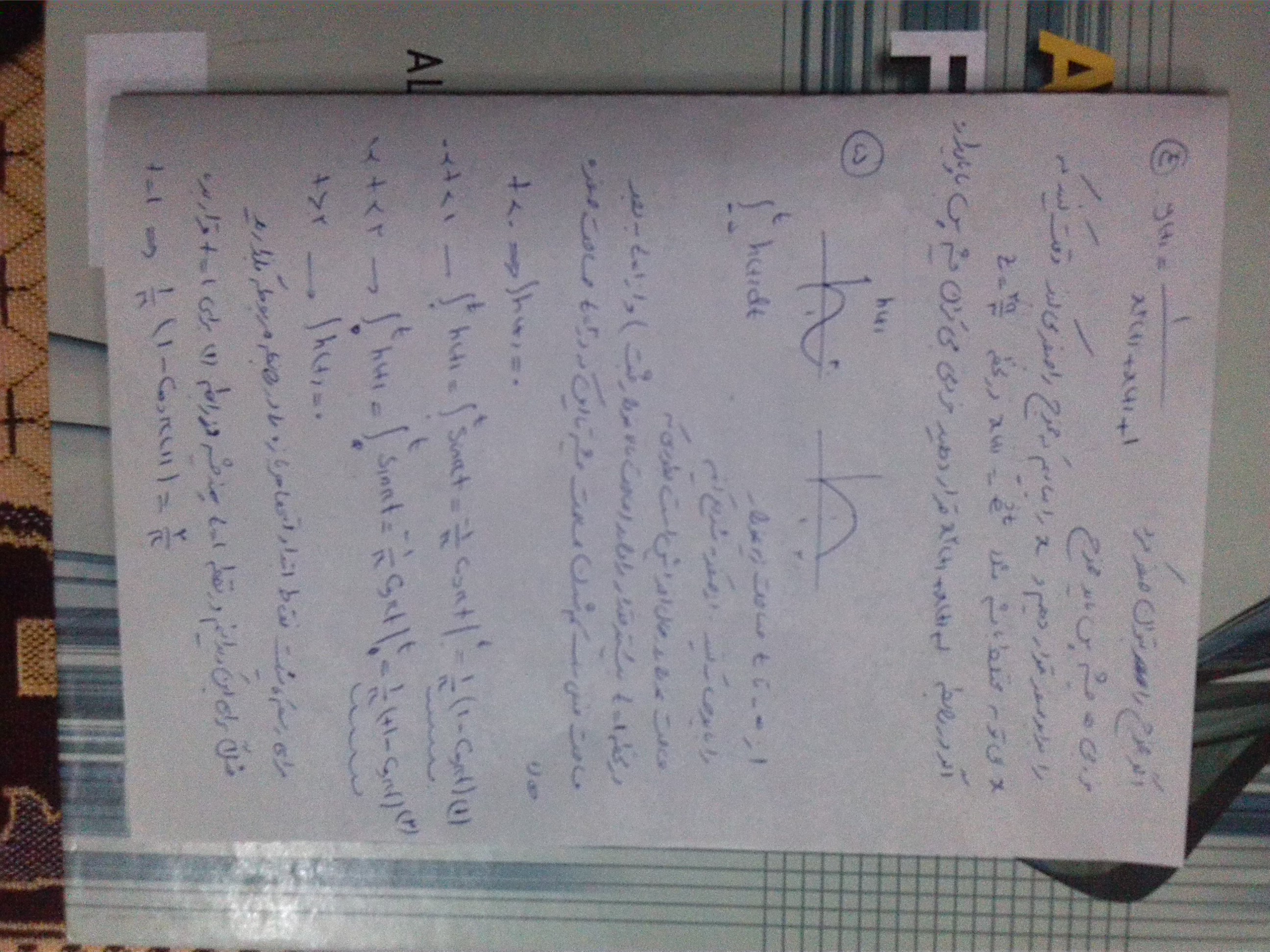

سلام همشهری فایل زیر شاید کمکتون کنه
http://s5.picofile.com/file/8138558734/IMG_20140902_201758.jpg
مرسی هم شهررررررررررررررررری آره خود تقدسی هم به این موضوع اشاره کرده بود ( یادم رفته بود

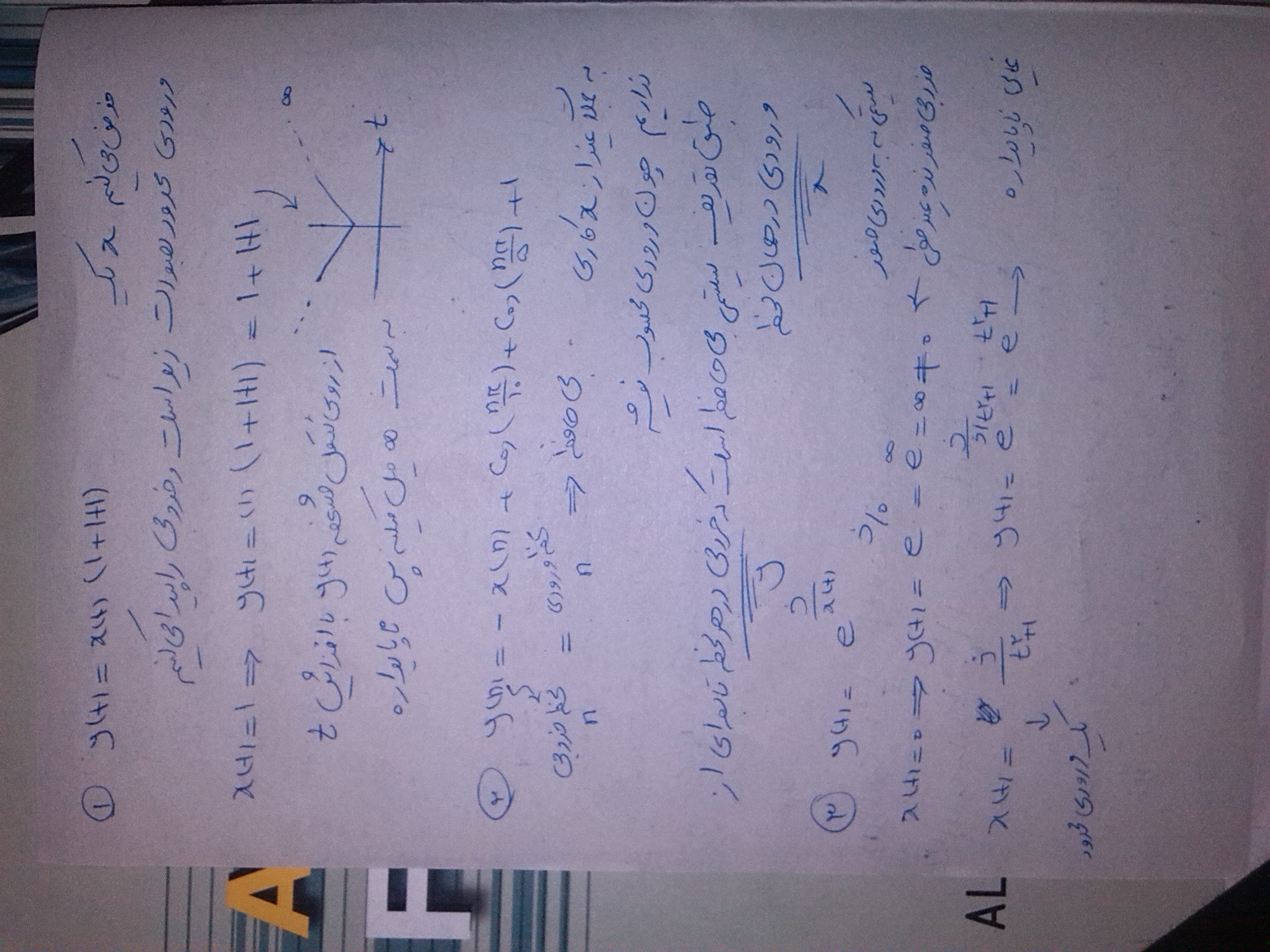

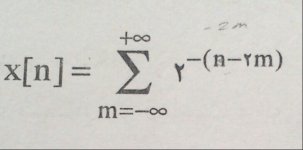

سلامسلام دوستان سوالهام خیلی ساده است!(خوب تازه شروع کردم هنوز چیزی یادم نمیاد) ) دوره تناوب این دوتا چی میشه؟
راه حل سریع برای بدست اوردن و تشخیص متناوب بودن یا نبودن دارید؟

برای دومی کتاب گفت متناوب با N=2
خودمم گفتم نداره .....

مرسی دوست عزیز خیلی لطف کردی نجاتم دادی....سلام.ببنید این سیگنال دوم با دوره ی تناوب دو متناوب هستش.اگه بخوام اثباتش کنم از حوصله ی بحث خارج هست و هیچ کاربردی هم نداره..شما نتیجه ای که توی عکس زیر گذاشتم رو نتیجشو حفط کنید کافیه...و برای همه ی مثال ها قابل استفاده.
سلام دوست عزیز روابط بالا زمانی برقرار است که توان 2 قدر مطلق داشته باشه نه پرانتز لطفا دقت کنیدمرسی دوست عزیز خیلی لطف کردی نجاتم دادی....

سلامسلام دوستان اگه کمکم کنید ممنون میشم . چرا در شکل زیر گفته مطلقا انتگرال پذیر نیست؟ http://upload7.ir/imgs/2014-09/80193190006543049849.jpg
چرا در اینجا وقتی بازه را تقییر میده u(t -T) میذاره http://upload7.ir/imgs/2014-09/46165003571187966946.jpg

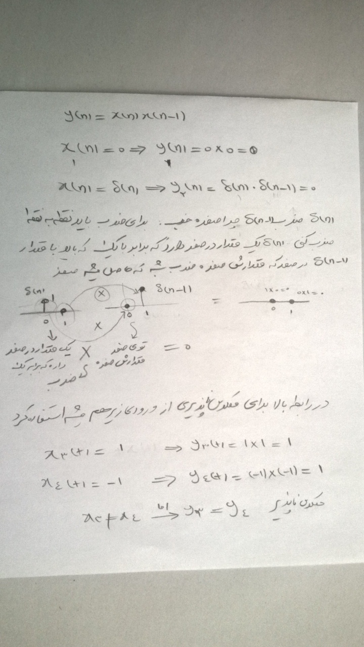

سلامسلام دوستان اگه میشه بگید که چرا این دو تا تابع معکوس پذیر هستند یانیستند . اصلا نمیدنم معوس پذری چطر هستش
http://upload7.ir/imgs/2014-09/03353264140802710429.jpg
http://upload7.ir/imgs/2014-09/68722056674662357420.jpg
http://upload7.ir/imgs/2014-09/78358345042247425283.jpg
سلام دوره تناوب x را بارسم شکل x می توان تشخیص داد به این صورت که تورابطه ای که برای x داده سیگما رو بازش کن به k چندتا مقدار بده مثالا 0و1و2 بعد هر بار که مقدار دادید ببین شکل چی میشه رسم کن و بعد شکل هایی که برای هر مقدار بدست میاری باهم جمع بزن ( سیگماست دیگه ) مثلا صفره رابه جای k بزار شکلش میشه یک ضربه در صفر با دامنه 2 و یک ضربه در 1/2 با دامنه منفی یک حالا مقدار یک روبزار جای k که میشه یک ضربه در 1/2 با دامنه 2- و یک ضربه در 3/2- با دامنه 1- اگه این کار رو برای 2و3 و... انجام بدید و با هم جمع بزنی یک الگوی تکراری حاصل میشه بطوری که در یک دوره به طول یک 1(همان دوره تناوب ) دوضربه با دامنه های 2 و 3- قرار داره
ممنونم روش سریع تری بودسلام دوستمون توضیح کامل رو دادن ولی خب بد نیستش بدون رسم شکل هم بدونیم.
دوره تناوب قطار ضربه میشه ضریب کا. این تابعی که شما نوشتید تشکیل شده از دوتا قطار ضربه.اول قطار ضربه دومی رو بررسی میکنیم میشه ضریب کا منفی یک پس دوره تناوب میشه یک.
توی قطارضربه اولی وجود ضریب منفی یک بتوان کا باعث میشه دوره تناوب دو برابر بشه.خب حالا ضریب کا منفی یک دوم هستش و چون ضریب سیگنال منفی یک بتوان کا داره پس دوره تناوبش میشه دو ضربدر یک دوم که میشه یک. اشتراک دوتا یک میشه یک

مشاهده پیوست 220930
