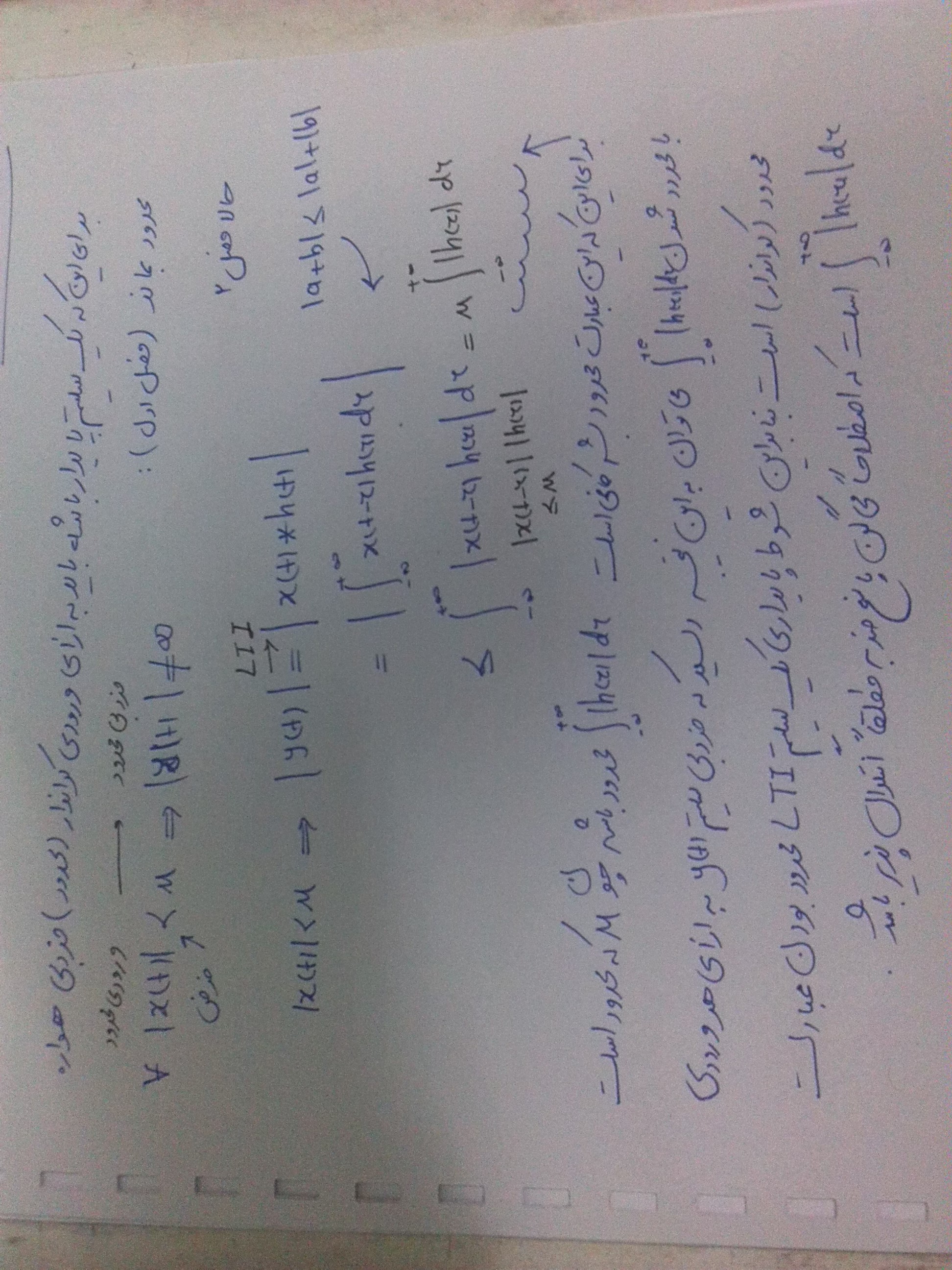

یه سوال اگه پایخ ضربه یک سیستم LTI کراندار باشه سیستم پایداره؟دلیل؟
keyhan386
اینی که شما گفتی شرط پایداری BIBO بود من منظورم اینه که اگه خود پاسخ ضربه کراندار باشه حتما پایداره؟؟ به عبارته دیگه مطلقا انتگرال پذیره؟؟؟
سلام. اگه یکبار دیگه اثبات بالا رو بخونید به همان حرفی که خودتون زدید میرسید شما گفتید:
چی مطلقا انتگرال پذیر باید باشد خب پاسخ ضربه دیگه
سلام.نه دوست من الزاما این طوری نیست.سیستم هایی که نهایتا پایدار مرزی هستند یعنی روی محور jw در مبدا نهایتا یه قطب دارند یا فرکانس موهومی خالص غیر مکرر دارند اونا پاسخ ضربه محدودی دارند و کران دار ولی انتگرالش کران دار نیست و مطلقا انتگرال پذیر نیست..مثال واضح بخوام بگم شما فکر کن پاسخ ضربه سیستمی شده یک تقسیم بر s توی حوزه ی فرکانس وتوی حوزه ی زمان میشه u(t (فرض کن سیستم هم علی هستش و توی لحظات منفی صفره)حالا اگه ازش انتگرال بگیری توی حوزه ی زمان کران میشه از صفر تا مثبت بی نهایت و بی کران میشه ولی خود پاسخ که به صورت پله هستش که کران داره.. و توی حوزه ی فرکانس هم میبینی که یه فرکانس صفر روی محور موهومی در مبدا داره واسه حالت دیگه الان مثال ندارم بگم
خلاصه اگه سیستمی پایدار مرزی باشه (یعنی یه قطب در مبدا یا غیر مکرر موهومی خالص) داشته باشه قطعا پاسخ ضربش محدوده ولی مطلقا انتگرال پذیر نیست.
و کلا هم ناپایداره.
مثال نقضش هم بخوای مگه نمیگیم به ازای هر ورودی محدود خروجی محدود باشه ..خب اگه توی همین حالت ورودی یک تقسیم بر s باشه ازش عکس لاپلاس بگیری یه ضریب t کنارش ظاهرمیشه که سبب میشه در لحظات بی نهایت پاسخ بی کران بشه. برای اون کی هم میشه مثال زد.

آره دست درد نکنه پایدار جان دقیقا درست گفتی منم میدونستم لزوما پایدار نیست ولی این u(t) نمیدونم چرا به ذهن خودم نرسید. مرسی خیلی ممنون که عالی توضیح دادی. البته این سوال تو سیگنال برام پیش اومد و شما کنترلی خیلی خوب و جامع توضیح دادی ممنونم.
Keyhan386 عزیز توضیحات جناب پایدارو بخونی متوجه منظورم میشی دقیقا;)

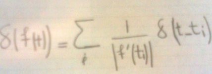

مهتاب 8797
دوستان دو تا سوال دارم : یکی نکته 21 صفحه 48 سیگنال تقدسی اون رابطه از کجا میاد؟؟؟؟؟و کلا یه کم تو خواص دلتا توی حالت گسسته و پیوسته دچار مشکل شدم!(الان گوشیم شارژ نیست نمی تونم فرمولو بذار واستون)دوستانی که تقدسی ندارن گوشیم شارژ شه نکته رو می ذارم ...می خوام بدونم از کجا میاد؟ و یه دوستی دارم می گه سیگنالم در حدیه که می تونم از هر فصلی دلم بخواد شروع کنم به خوندن مرجعشم همین تقدسیه به نظرتون از کدوم فصل شروع کنه؟آخه تازه کلا شروع کرده واسه کنکور می خونه می خواد اول مباحث مهم هر درس رو بخونه....واسه سیگنال پیشنهادتون چیه؟
سلام.اثبات این فرمول اصلا مهم نست.منم خیلی روش وقت گذاشتم و به یه چیزایی رسیدم ولی اصلا به کار نمیاد خودشو فقط حفظ باشید.
به نظرم ایشون کتاب اقای تقدسی رو از فصل سه شروع کنند به خوندن... بعدش ایشون در جای جای کتابشون هر جا نیاز بوده که از نکات فصل قبل استفاده کنند اشاره کردند مثلا با توجه به نکته ی فلان اون وقت دوستتون به نکته ی مربوطه مراجعه کرده و ببینند قضیه چی بوده و کلی یه توصیه دارم از فصل کانوالو اون نکته ای کانوالو دو پالس مستطلیلی با هم رو حتما یاد بگیرند.. مفهموم کانوالو هم بدونند چیه از فصل اول همچنین دوره ی تناوب رو بخونند.... خواص خطی و نامغیر با زمان هم بخونند که چون بقیه فصل های هی اشاره میشه سیستم خطی و نا متغیر با زمان بدونند یعنی چی... این نکات از فصل یک رو هم باید حتما بلد باشند... 10---11---12----19--- و...
فصل سه رو هم روخونی کنند و فعلا زیاد خودشون رو درگیر مفاهیم نکنند.... ولی روی هم رفته من اونا رو گفتم نه این که بگم حذف کنید من فقط چیزایی که مهم تر اومد رو گفتم حتما بخونند و در فصل های اخر استفاده شده..خود من که یه لحظه هم نمیتونم تصور کنم یه دفعه یه کتابی رو از فصل مثلا 4 بخونم.
keyhan386
اثبات این رابطه همانطور که آقای پایدار گفتن مهم نیست اما کاربردش خیلی مهمه اما برای عبارت زیر نمیتونی ازش به راحتی استفاده کنی:surprised:
?= (t^3-1)دلتا

و در مورد اون نکته هم آخه یه مشکلی هست فرض کنین شرط ریشه ها برقرار نباشه (ریشه ها حقیقی و مرتبه اول) خب اگه ریشه هامون مرتبه اول نباهش چی؟راستش می خواستم راه حل اصلی رو بدونم که بشه برای این حالتم حلش کرد؟:surprised:مثلا دلتای (t-1)^2 .....{ راستی گیج شدم ریشه مرتبه دوم به چی می گن دقیقا؟؟؟ اینکه t-1 ^ 2 باشه یا t^2 - 1 ??? هاااا چی شد؟؟؟از دس رفتم من ....:biggrin:}
مهتاب 8797
?= (t^3-1)دلتا
آره واسه همین می خواستم بدونم راه حل کلیش چیه که بتونم همیشه ازش استفاده کنم!!!راستی اینی که شما نوشتی الان ریشه مرتبه سوم داره!!!:Dواسه همین گفتین دیگه
