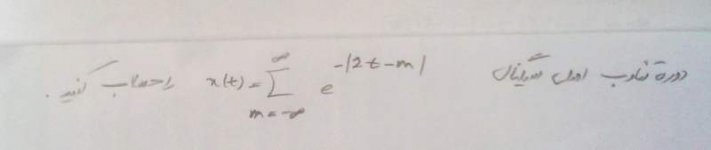

سلام دوستان
دوره تناوب تابع نمایی چطوری حساب میشه؟ میشه راه حل کاملشو برام بنویسین. ممنون
مثلا سوال زیر:a1833~01.jpg

سلام دوستان
مثلا سوال زیر:مشاهده پیوست 216133
سلام. من راه حلشو بلد نیستم ولی واسه خودم یه قرارداد دارم راحت تشخیص میدم اونم اینه.
اول ببین سیگما روی کدوم پارامتر تاثیر میذاره اینجا ام از منفی تا مثبت بی نهایته.پس توی توان اونیکی پارامتر باید ضریبشو بکنی یک.یعنی از 2 فاکتور بگیری میشه تی منهای یک دوم ام. یک دوم میشه دوره تناوبت.
یکی دوتا مثال اینطوری حل کنی حفظ حفظ میشی.

سلام دوستان
سلام.جوابتون رو توی عکس گذاشتم.
هم میشه با تغییر تی به تی به علاوه ی a/b اثبات کنیم هم به ازای چند تا m جایگذاری کنیم و واضح میشه دوره ی تناوب چی هست
اگه متوجه شدید چه بهتر و گر نه همین رابطه ای که گفتم رو حفظ کنید.
