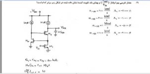

ببخشید بچه ها .میتونید این سوال و واسم حل کنید...
مشاهده پیوست 173282[/QUOTE
میشه جوابشو بزارید من گزینه3رو بدست اوردم....
بفرمایید اینم جوابش...
ولی اینو نمی دونم چرا I1 و I2 با هم برابرن.؟؟؟شاید واسه این که کلش تک قطبیه.شما نظرتون چیه؟؟

نه چون آپ امپ ایده آله و ولتاژ ورودی دقیقابا یه مقاومت یکسان به دوسر آپ امپ(که پایه هاش ولتاژ یکسانی دارن) اعمال شده جریان 1/2 باهم برابر میشنبفرمایید اینم جوابش...

شما دارین از خودتون سختش می کنید اگه امکانت داشتم حتما حلشو میزارم تا چند روز آیندهآخه اینجوریم نمیشه که.توو این مدار حتما باید امیترهای T2,T3,T5 به (مثلا) زمین وصل بشه.چون اگه همین مدارو تو حالت DC بررسی کنیم.میبینیم که T2,T5 قطعا ON هستن.(چون DIODE CONNECTED ن)پس جریانشونم مثبته.بر اساس اون KCL ت. جریان T3 منفیه.پس T3 خاموشه و از مدار خارج میشه...

خوب دو تا ترانزیستور 3 و 4 ایجاد یک مقاومت منفی میکنند یعنی -(re3+re4) میشه 50- با مقاومت RL که 50 هستش همدیگرو خنثی می کنند بقیه هم کار مه راحته چیزی از مدار نمی مونه

خوب بزار 200 بشه مشکلش نداره جواب درستهتو سوالی که من گفتم 2 نوع حل وجود داره
یکی اینکه Rpai مقاومت اکتیو رو هم در نظر بگیریم که گین میشه 66.66
نه Rpai رو در مقابل مقاومت منفی که باهم موازین بزرگتر در نظر بگیریم و حذف کنیم که گین میشه200
سازمان سنجش زده 200 ولی به شکل هم نگاه کنی Rpai4 با Ro1 وRo3 موازی میشهخوب بزار 200 بشه مشکلش نداره جواب درسته
اما عبارت آبی رو نمی فهمم
شکل ظاهری مدار رو نگاه کنمن ro ها 2 با 4 و 1 با 3 رو می بینم که موازی میشن
میدونی من کجارو متوجه نمی شم این Rpai4 رو کجا میگید

تا اینجا رو قبول داری که سیگنال از مقاومت RL عبور نمی کند؟شکل ظاهری مدار رو نگاه کن
تو نود خروجی بیس 4 که مقاومت Rpai 4 رو داره با مقاومت خروجی موازی میشه
سیگنال از RL عبور نمیکنه ولی تو مقاومت خروجی Rpai هم تاثیر میذارهتا اینجا رو قبول داری که سیگنال از مقاومت RL عبور نمی کند؟
ro=10k
نیم مدارش کن
میشه ro1 موازی ro3 تقسیم بر re ، حالا میشه چند ؟ 200

خود سوال به نقطه ی x معلوم کرده اگه اون نود رو Vx بگیریم با 2 تا kcl گین بدست میاد
ضمنا حل کننده ی سوال از بسیاری مقادیر صرف نظر کرده تا به اون مقدار گین برسه

با این روش باید 2بار مدار رو حل کرد یه بار مقاومت خروجی یه بارم جریان خروجی
راحت تر ازون اینه که ولتاژ x رو مجهول بگیریم و 2تاkcl بزنیم
گین رو محاسبه کردم شما عدد هاشو بگی مقدار گین رو میگمچرا گین رو حساب نکردین ؟
برای پیدا کردن گین مدار فوق پس از پیدا کردن مقاومت خروجی به شکل
ROut~=gm2gm3ro1ro2(ro3||ro4)||ro5
از روش vout=Rout.iout استفاده کنید
حروجی را زمین کرده و iiout که به سمت زمین خروجی بصورت iout=-gm1vin بدست میاید
در نهایت
vout=Routiout=[gm2gm3ro1ro2(ro3||ro4)||ro5][-gm1vin]==>|AV|=gm1[gm2gm3ro1ro2(ro3||ro4)||ro5].ok
