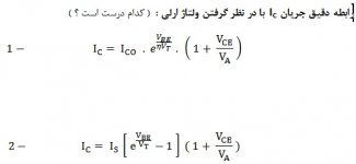

سلام دوستان.
درمورد رابطه جریان ترانزیستور با ولتاژ ارلی به دو تا رابطه متفاوت برخورد کردم. کدوم صحت داره ؟

سلام دوستان.
مشاهده پیوست 174271
اولی درسته اما باید Ico رو Isش کنید
دومی هم 1-رو برداریم درست میشه
اما در واقع منظور ارلی همون 1+VBE/VT می باشد (قسمت آخر فرمول)

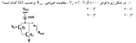

با سلام.
دوستان قوی در الکترونیک ، به نظر میرسه جواب رو اشتباه داده . چون اون لینک که بین امیتر Q1 و بیس Q3 هست ، باعث میشه جریان کلکتور Q2 هم از Q1 عبور کنه که تو حل مسئله اصلا اشاره نکرده . نظر شما چیه ؟

با سلام.
اگه کسی میتونه به نرم افزار بده ببینه چی در میاد ؟
تشکر
مشاهده پیوست 174576
مشکلی ندارد
جریان کلکتور Q2 هم از Q1 عبور کنه که تو حل مسئله اصلا اشاره نکرده چون خودش گفته که جریان بیس ها خیلی کوچیکه در حد 6.5 میکرو آمپر

مشکلی ندارد
چطور اشکال نداره ؟
اگه جریان Q2 از مقاومت R عبور کنه ، همون میشه که مسئله حل کرده و پاسخ تست درسته . اما اگه جریان Q2 از اون لینک عبور کنه ، پس باید از امیتر Q1 عبور کنه که در اینصورت جریان کلکتور Q1 خیلی بیشتر از 0.5 میشه . اصلا اشاره ای به جریان کلکتور Q2 نکرده . اون از کجا باید عبور کنه ؟

چطور اشکال نداره ؟
شما اگه با این روش مشکل داری یکkvlتو بیس-امیتر ترانزیستورها و مقاومت مذکور بزن براحتی جواب درست بدست میاد..........به جریان های دیگه هم کاری نداشته باش!!
فرمایش شما کاملا درسته . این روش جواب داد و معما حل شد.

مگر خودش چه جوری حل کرده بود
rezaei.sp
منظورم این بود که با اعمال KVL میشه فهمید که ولتاژ دو سر R وجود داره و جریان ازش میگذره . ولی سوال خیلی گنگه. هیچ مقداری واسه R نداده . اگه فرض کنیم R بینهایت باشه ، اونوقت جریان کلکتور Q2 بالاجبار از امیتر Q1 عبور میکنه و گزینه ای که تست گفته اشتباه خواهد بود. اگه فرض کنیم R بینهایت باشه و مدار باز باشه ، میشه زحمت بکشی مدار رو تحلیل کنی ؟
Joe_Bel
کاربر فعال تالار مهندسی برق ,
می دونی مقدار مقاومت چند میشه
یک سرش 1.5ولت و سر دیگش 1 ولته، جریان مقاومت میشه نیم بر R
چون جریان بیس کوچیکه، نیم بر R برابره با 1.3میلی آمپر
پس R=384 اهم
پس مقاومت صفر نیست اما چون از جریان بیس صرف نظر کردیم جریان 10 کیلو برابره با جریان ترانزیستور 2
خب جریان 1 و 3 هم مشخصه برابرند
فکر کنم سوالت این باشه که جریان 1 وارد جریان 2 میشه با استفاده از میون بور 3؟
نه این طور نیست جریان بیس 3 خیلی کمه چون تقسیم بر بتا میشه که من این چندمین باره میگم اونجارو کوچیک گرفتیم یعنی صفره پس از اونجا جریانی عبور نمی کنه
خدایش دیگه خوب توضیح دادم

باسلام خدمت دوستان
بچه ها میشه این سوال برام به روش اسلام پناه حل کنید.برای مقاومت خروجی وقتی حلقه داریم vt , it میبندیم.اما جوابم در نمیاد 20:(

باسلام خدمت دوستان

این سوال آزمون 4 استاد کهن هست که در سایتشون قرار دادن
آخرش دوست شدیم یا بچه
خب
جریان 2 با جریان 1 برابر نیست
جریان یک ، جریان 2 بر بتا میشه
خب چون برابر نیست بعنوان نکته یاداشت کن که مقاومت خروجی میشه 2/3ro اگر با هم برابر باشند (جریانها)!!!! میشه 1/2ro
