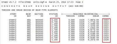

میشه لطفن در مورد اعمال بار زنده متمرکز در ایتبس راهنمایی کنید؟
عذر میخوام کسی تا به حال با بار زنده متمرکز کار نکرده؟ و آیا ایتبس میتونه بحرانی ترین حالت برای بار زنده متمرکز را تعیین کنه؟ ممنون میشم کسی پاسخ بده.

نه ETABS نمیتونه بحرانی ترین حالت مربوط به بارهای زنده (چه متمرکز و چه گسترده) رو تعیین کنه و شما باید با توجه به اصول تحلیل سازه (خط تاثیر) و قضاوت مهندسیتون ترکیب بارهایی از بار زنده ایجاد کنید.

با سپاس از شما ولی وقتی این امکان رو داره که بار زنده متمرکز رو در فواصل مختلف مثلن 25،50،75 . صدم دهانه وارد کنه حتمن برای طراحی بحرانی ترینش رو در نظر میگیره.

ozr mikham man kibordam farsi nadare EN minevisam,
3lam,
bebinid shoma mitunid tanzim konid ke narm afzar vase tarahi chand section bezane (assign>frame/line>frame output station...) ke difault vase tirha nim metr be nim metre va sotuna 3 noqte do enteha va vasate ke be roshani to khoruji tarahi vaqti ruye ozv kelike rast mikonid moshakhase, az tarafi alave bar in harja ahange bargozari avaz beshe ya ye bare motemarkez bashe vase tarahi niz ounja ijad mikone, dar nahayet vase tarahi ham ye tarkibe baro dar nazar nemigire va push migire bazam to kholase tarahi mibinid ke vase har istgah tarahi momkene ye seri tarkib barha halate bohrani dashte bashan, bazam sharmande, movafaq bashid.
