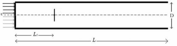

سلام دوستان.من تازه کار بافلوئنت رو شروع کردم میشه لطف کنید در موارد زیر یه راهنمایی کنید
یک لوله دو بعدی که یک صفحه مستطیلی شکل در مسیر جریان قرار دارد رو بخوایم مش بزنیم آیا مش های صفحه و لوله باید بر هم منطبق باشند؟ و اینکه تراکم مش رو در اطراف صفحه درون لوله چگونه افزایش بدیم؟
محمودپور
لطفاً تصویر از پروژتون قرار بدین.

mina.p
http://www.www.www.iran-eng.ir/image/jpeg;base64,/9j/4AAQSkZJRgABAgEAYABgAAD/4QfqRXhpZgAATU0AKgAAAAgABwESAAMAAAABAAEAAAEaAAUAAAABAAAAYgEbAAUAAAABAAAAagEoAAMAAAABAAIAAAExAAIAAAAUAAAAcgEyAAIAAAAUAAAAhodpAAQAAAABAAAAnAAAAMgAAABgAAAAAQAAAGAAAAABQWRvYmUgUGhvdG9zaG9wIDcuMAAyMDEzOjExOjI2IDExOjAxOjU1AAAAAAOgAQADAAAAAf//AACgAgAEAAAAAQAAAj+gAwAEAAAAAQAAAJcAAAAAAAAABgEDAAMAAAABAAYAAAEaAAUAAAABAAABFgEbAAUAAAABAAABHgEoAAMAAAABAAIAAAIBAAQAAAABAAABJgICAAQAAAABAAAGvAAAAAAAAABIAAAAAQAAAEgAAAAB/9j/4AAQSkZJRgABAgEASABIAAD/7QAMQWRvYmVfQ00AAv/uAA5BZG9iZQBkgAAAAAH/2wCEAAwICAgJCAwJCQwRCwoLERUPDAwPFRgTExUTExgRDAwMDAwMEQwMDAwMDAwMDAwMDAwMDAwMDAwMDAwMDAwMDAwBDQsLDQ4NEA4OEBQODg4UFA4ODg4UEQwMDAwMEREMDAwMDAwRDAwMDAwMDAwMDAwMDAwMDAwMDAwMDAwMDAwMDP/AABEIACIAgAMBIgACEQEDEQH/3QAEAAj/xAE/AAABBQEBAQEBAQAAAAAAAAADAAECBAUGBwgJCgsBAAEFAQEBAQEBAAAAAAAAAAEAAgMEBQYHCAkKCxAAAQQBAwIEAgUHBggFAwwzAQACEQMEIRIxBUFRYRMicYEyBhSRobFCIyQVUsFiMzRygtFDByWSU/Dh8WNzNRaisoMmRJNUZEXCo3Q2F9JV4mXys4TD03Xj80YnlKSFtJXE1OT0pbXF1eX1VmZ2hpamtsbW5vY3R1dnd4eXp7fH1+f3EQACAgECBAQDBAUGBwcGBTUBAAIRAyExEgRBUWFxIhMFMoGRFKGxQiPBUtHwMyRi4XKCkkNTFWNzNPElBhaisoMHJjXC0kSTVKMXZEVVNnRl4vKzhMPTdePzRpSkhbSVxNTk9KW1xdXl9VZmdoaWprbG1ub2JzdHV2d3h5ent8f/2gAMAwEAAhEDEQA/AO96hm205b6xl10gBpDHX01kSP8AR249tn/giwsTFyPrB9YOq05PVcxlOAzFGOMDK9Ng9ZlltvqHEZQyyze3/CM3/wDW10luId59TJtL5kkPsaIn6Pp0llbfZ7fb/XWR0Oqyv619errtLiKsBznWbnnWvJG1vqP3s949T6SSkv8AzKo/8uOsf+x9qX/Mqj/y46x/7H2rd2ZesWs40/RnmI/0n+k96RZlaxawSTt9h0Et2z+k93t3pKcF/wBTcWtjrLOtdXaxgLnOOfaAANXOOqf/AJl0f+XHWP8A2Pt/vWn1ZmV+y8yLWA+jZqaydNtnb1B+b6f+r1a2ZWn6Vn5s+w6xPqf4T8/2/wBRJThf8yqP/LjrH/sfb/el/wAyqP8Ay46x/wCx9q3QzL2gG1hdpJ9M+Pu09T85ntSDMqBNrCdJ9h8ZP+E/c9iSnC/5lUf+XHWP/Y+1L/mVR/5cdY/9j7VuBmXAm1kxqfTPO6Z/nP8AR+z/AKf8hPsy4/nWT4+mf3p/0n+j9n/giSnC/wCZVH/lx1j/ANj7Uv8AmVR/5cdY/wDY+1bpZlwYtZPuj9Ge59n+E/NYkWZWsWsE7tvsOk/zf+E/M/O/0iSnC/5lUf8Alx1j/wBj7Uv+ZVH/AJcdY/8AY+1bpZlaxawAzt9h0kjZ/hPzW7kizLgxawH3R+jOkn2f4T81iSnC/wCZVH/lx1j/ANj7f71rYOM/EczEGRbfVRS0A3u9Sxzi5/6W2936V9ntRyzLkxawD3QPTOkj9H/hPzHfS/0n8hDPr/bWBtjdorm5pbqfpQ5h/N9//CJKf//Q9Psre55IEj/jHt/6LBtWE3G6x076wdRz6cE5tGfVjNYa7mAtNH2htjbPtTq3e71mbdi6NUsosGRBfkNJYNKmuczQn91j/wBJqkpq/tXrf/lJb/7EY/8A6VTDq3WyNOi2n/0Ix/8A0qrDX1tcHepluggwa3wY8f0SFj04+PS2mqzMDWzH6N3fXWKUlMf2r1z/AMpLf/YjH/8ASiX7V65/5SW/+xGP/wClUU7CWn1cz2ua6Nj9dp3bHfofoP8AovVr7dV+5d/21Z/5BJTQ/avW/wDykt/9iMf/ANKpftXrf/lJb/7EY/8A6VV/7dV+5d/21Z/5BL7dV+5d/wBtWf8AkElND9q9b/8AKS3/ANiMf/0ql+1et/8AlJb/AOxGP/6VV37aN8enZs2bw707J+l6ezb6f0vzvpb1L7dV+5d/21Z/5BJTQ/avW/8Aykt/9iMf/wBKpftXrf8A5SW/+xGP/wClVf8At1X7l3/bVn/kEvt1X7l3/bVn/kElND9q9b/8pLf/AGIx/wD0ql+1et/+Ulv/ALEY/wD6VV/7dV+5d/21Z/5BL7dV+5d/21Z/5BJTQ/avW/8Aykt/9iMf/wBKq5inKtsbkX0fZ99ID6y8Oc1+4k1n091bvafpttU/t1X7l3/bVn/kESi5t9LLmBzW2AOAe0tcJ/eY73NSU//R9VSXyqkkp+qkl8qpJKfqpJfKqSSn6qSXyqkkp+qkl8qpJKfqpJfKqSSn6qSXyqkkp+qTwkvlZJJT/9n/7QyCUGhvdG9zaG9wIDMuMAA4QklNBCUAAAAAABAAAAAAAAAAAAAAAAAAAAAAOEJJTQPtAAAAAAAQAGAAAAABAAEAYAAAAAEAAThCSU0EJgAAAAAADgAAAAAAAAAAAAA/gAAAOEJJTQQNAAAAAAAEAAAAHjhCSU0EGQAAAAAABAAAAB44QklNA/MAAAAAAAkAAAAAAAAAAAEAOEJJTQQKAAAAAAABAAA4QklNJxAAAAAAAAoAAQAAAAAAAAABOEJJTQP1AAAAAABIAC9mZgABAGxmZgAGAAAAAAABAC9mZgABAKGZmgAGAAAAAAABADIAAAABAFoAAAAGAAAAAAABADUAAAABAC0AAAAGAAAAAAABOEJJTQP4AAAAAABwAAD/////////////////////////////A+gAAAAA/////////////////////////////wPoAAAAAP////////////////////////////8D6AAAAAD/////////////////////////////A+gAADhCSU0ECAAAAAAAEAAAAAEAAAJAAAACQAAAAAA4QklNBB4AAAAAAAQAAAAAOEJJTQQaAAAAAANFAAAABgAAAAAAAAAAAAAAlwAAAj8AAAAIAFUAbgB0AGkAdABsAGUAZAAAAAEAAAAAAAAAAAAAAAAAAAAAAAAAAQAAAAAAAAAAAAACPwAAAJcAAAAAAAAAAAAAAAAAAAAAAQAAAAAAAAAAAAAAAAAAAAAAAAAQAAAAAQAAAAAAAG51bGwAAAACAAAABmJvdW5kc09iamMAAAABAAAAAAAAUmN0MQAAAAQAAAAAVG9wIGxvbmcAAAAAAAAAAExlZnRsb25nAAAAAAAAAABCdG9tbG9uZwAAAJcAAAAAUmdodGxvbmcAAAI/AAAABnNsaWNlc1ZsTHMAAAABT2JqYwAAAAEAAAAAAAVzbGljZQAAABIAAAAHc2xpY2VJRGxvbmcAAAAAAAAAB2dyb3VwSURsb25nAAAAAAAAAAZvcmlnaW5lbnVtAAAADEVTbGljZU9yaWdpbgAAAA1hdXRvR2VuZXJhdGVkAAAAAFR5cGVlbnVtAAAACkVTbGljZVR5cGUAAAAASW1nIAAAAAZib3VuZHNPYmpjAAAAAQAAAAAAAFJjdDEAAAAEAAAAAFRvcCBsb25nAAAAAAAAAABMZWZ0bG9uZwAAAAAAAAAAQnRvbWxvbmcAAACXAAAAAFJnaHRsb25nAAACPwAAAAN1cmxURVhUAAAAAQAAAAAAAG51bGxURVhUAAAAAQAAAAAAAE1zZ2VURVhUAAAAAQAAAAAABmFsdFRhZ1RFWFQAAAABAAAAAAAOY2VsbFRleHRJc0hUTUxib29sAQAAAAhjZWxsVGV4dFRFWFQAAAABAAAAAAAJaG9yekFsaWduZW51bQAAAA9FU2xpY2VIb3J6QWxpZ24AAAAHZGVmYXVsdAAAAAl2ZXJ0QWxpZ25lbnVtAAAAD0VTbGljZVZlcnRBbGlnbgAAAAdkZWZhdWx0AAAAC2JnQ29sb3JUeXBlZW51bQAAABFFU2xpY2VCR0NvbG9yVHlwZQAAAABOb25lAAAACXRvcE91dHNldGxvbmcAAAAAAAAACmxlZnRPdXRzZXRsb25nAAAAAAAAAAxib3R0b21PdXRzZXRsb25nAAAAAAAAAAtyaWdodE91dHNldGxvbmcAAAAAADhCSU0EEQAAAAAAAQEAOEJJTQQUAAAAAAAEAAAAAThCSU0EDAAAAAAG2AAAAAEAAACAAAAAIgAAAYAAADMAAAAGvAAYAAH/2P/gABBKRklGAAECAQBIAEgAAP/tAAxBZG9iZV9DTQAC/+4ADkFkb2JlAGSAAAAAAf/bAIQADAgICAkIDAkJDBELCgsRFQ8MDA8VGBMTFRMTGBEMDAwMDAwRDAwMDAwMDAwMDAwMDAwMDAwMDAwMDAwMDAwMDAENCwsNDg0QDg4QFA4ODhQUDg4ODhQRDAwMDAwREQwMDAwMDBEMDAwMDAwMDAwMDAwMDAwMDAwMDAwMDAwMDAwM/8AAEQgAIgCAAwEiAAIRAQMRAf/dAAQACP/EAT8AAAEFAQEBAQEBAAAAAAAAAAMAAQIEBQYHCAkKCwEAAQUBAQEBAQEAAAAAAAAAAQACAwQFBgcICQoLEAABBAEDAgQCBQcGCAUDDDMBAAIRAwQhEjEFQVFhEyJxgTIGFJGhsUIjJBVSwWIzNHKC0UMHJZJT8OHxY3M1FqKygyZEk1RkRcKjdDYX0lXiZfKzhMPTdePzRieUpIW0lcTU5PSltcXV5fVWZnaGlqa2xtbm9jdHV2d3h5ent8fX5/cRAAICAQIEBAMEBQYHBwYFNQEAAhEDITESBEFRYXEiEwUygZEUobFCI8FS0fAzJGLhcoKSQ1MVY3M08SUGFqKygwcmNcLSRJNUoxdkRVU2dGXi8rOEw9N14/NGlKSFtJXE1OT0pbXF1eX1VmZ2hpamtsbW5vYnN0dXZ3eHl6e3x//aAAwDAQACEQMRAD8A73qGbbTlvrGXXSAGkMdfTWRI/wBHbj22f+CLCxMXI+sH1g6rTk9VzGU4DMUY4wMr02D1mWW2+ocRlDLLN7f8Izf/ANbXSW4h3n1Mm0vmSQ+xoifo+nSWVt9nt9v9dZHQ6rK/rX16uu0uIqwHOdZueda8kbW+o/ez3j1PpJKS/wDMqj/y46x/7H2pf8yqP/LjrH/sfat3Zl6xazjT9GeYj/Sf6T3pFmVrFrBJO32HQS3bP6T3e3ekpwX/AFNxa2Oss611drGAuc459oAA1c46p/8AmXR/5cdY/wDY+3+9afVmZX7LzItYD6NmprJ022dvUH5vp/6vVrZlafpWfmz7DrE+p/hPz/b/AFElOF/zKo/8uOsf+x9v96X/ADKo/wDLjrH/ALH2rdDMvaAbWF2kn0z4+7T1Pzme1IMyoE2sJ0n2Hxk/4T9z2JKcL/mVR/5cdY/9j7Uv+ZVH/lx1j/2PtW4GZcCbWTGp9M87pn+c/wBH7P8Ap/yE+zLj+dZPj6Z/en/Sf6P2f+CJKcL/AJlUf+XHWP8A2PtS/wCZVH/lx1j/ANj7VulmXBi1k+6P0Z7n2f4T81iRZlaxawTu2+w6T/N/4T8z87/SJKcL/mVR/wCXHWP/AGPtS/5lUf8Alx1j/wBj7VulmVrFrADO32HSSNn+E/NbuSLMuDFrAfdH6M6SfZ/hPzWJKcL/AJlUf+XHWP8A2Pt/vWtg4z8RzMQZFt9VFLQDe71LHOLn/pbb3fpX2e1HLMuTFrAPdA9M6SP0f+E/Md9L/SfyEM+v9tYG2N2iubmlup+lDmH833/8Ikp//9D0+yt7nkgSP+Me3/osG1YTcbrHTvrB1HPpwTm0Z9WM1hruYC00faG2Ns+1Ord7vWZt2Lo1SyiwZEF+Q0lg0qa5zNCf3WP/AEmqSmr+1et/+Ulv/sRj/wDpVMOrdbI06Laf/QjH/wDSqsNfW1wd6mW6CDBrfBjx/RIWPTj49LaarMwNbMfo3d9dYpSUx/avXP8Aykt/9iMf/wBKJftXrn/lJb/7EY//AKVRTsJafVzPa5ro2P12ndsd+h+g/wCi9Wvt1X7l3/bVn/kElND9q9b/APKS3/2Ix/8A0ql+1et/+Ulv/sRj/wDpVX/t1X7l3/bVn/kEvt1X7l3/AG1Z/wCQSU0P2r1v/wApLf8A2Ix//SqX7V63/wCUlv8A7EY//pVXfto3x6dmzZvDvTsn6Xp7Nvp/S/O+lvUvt1X7l3/bVn/kElND9q9b/wDKS3/2Ix//AEql+1et/wDlJb/7EY//AKVV/wC3VfuXf9tWf+QS+3VfuXf9tWf+QSU0P2r1v/ykt/8AYjH/APSqX7V63/5SW/8AsRj/APpVX/t1X7l3/bVn/kEvt1X7l3/bVn/kElND9q9b/wDKS3/2Ix//AEqrmKcq2xuRfR9n30gPrLw5zX7iTWfT3Vu9p+m21T+3VfuXf9tWf+QRKLm30suYHNbYA4B7S1wn95jvc1JT/9H1VJfKqSSn6qSXyqkkp+qkl8qpJKfqpJfKqSSn6qSXyqkkp+qkl8qpJKfqpJfKqSSn6pPCS+VkklP/2ThCSU0EIQAAAAAAVQAAAAEBAAAADwBBAGQAbwBiAGUAIABQAGgAbwB0AG8AcwBoAG8AcAAAABMAQQBkAG8AYgBlACAAUABoAG8AdABvAHMAaABvAHAAIAA3AC4AMAAAAAEAOEJJTQQGAAAAAAAH//8AAAABAQD/4RJIaHR0cDovL25zLmFkb2JlLmNvbS94YXAvMS4wLwA8P3hwYWNrZXQgYmVnaW49J++7vycgaWQ9J1c1TTBNcENlaGlIenJlU3pOVGN6a2M5ZCc/Pgo8P2Fkb2JlLXhhcC1maWx0ZXJzIGVzYz0iQ1IiPz4KPHg6eGFwbWV0YSB4bWxuczp4PSdhZG9iZTpuczptZXRhLycgeDp4YXB0az0nWE1QIHRvb2xraXQgMi44LjItMzMsIGZyYW1ld29yayAxLjUnPgo8cmRmOlJERiB4bWxuczpyZGY9J2h0dHA6Ly93d3cudzMub3JnLzE5OTkvMDIvMjItcmRmLXN5bnRheC1ucyMnIHhtbG5zOmlYPSdodHRwOi8vbnMuYWRvYmUuY29tL2lYLzEuMC8nPgoKIDxyZGY6RGVzY3JpcHRpb24gYWJvdXQ9J3V1aWQ6MzAwMmYwZmYtNTZjZC0xMWUzLTk5ODQtODQ1MWJmZDY4NDEzJwogIHhtbG5zOnhhcE1NPSdodHRwOi8vbnMuYWRvYmUuY29tL3hhcC8xLjAvbW0vJz4KICA8eGFwTU06RG9jdW1lbnRJRD5hZG9iZTpkb2NpZDpwaG90b3Nob3A6MzAwMmYwZmQtNTZjZC0xMWUzLTk5ODQtODQ1MWJmZDY4NDEzPC94YXBNTTpEb2N1bWVudElEPgogPC9yZGY6RGVzY3JpcHRpb24+Cgo8L3JkZjpSREY+CjwveDp4YXBtZXRhPgogICAgICAgICAgICAgICAgICAgICAgICAgICAgICAgICAgICAgICAgICAgICAgICAgICAgICAgICAgICAgICAgICAgICAgICAgICAgICAgICAgICAgICAgICAgICAgICAgICAgCiAgICAgICAgICAgICAgICAgICAgICAgICAgICAgICAgICAgICAgICAgICAgICAgICAgICAgICAgICAgICAgICAgICAgICAgICAgICAgICAgICAgICAgICAgICAgICAgICAgICAKICAgICAgICAgICAgICAgICAgICAgICAgICAgICAgICAgICAgICAgICAgICAgICAgICAgICAgICAgICAgICAgICAgICAgICAgICAgICAgICAgICAgICAgICAgICAgICAgICAgIAogICAgICAgICAgICAgICAgICAgICAgICAgICAgICAgICAgICAgICAgICAgICAgICAgICAgICAgICAgICAgICAgICAgICAgICAgICAgICAgICAgICAgICAgICAgICAgICAgICAgCiAgICAgICAgICAgICAgICAgICAgICAgICAgICAgICAgICAgICAgICAgICAgICAgICAgICAgICAgICAgICAgICAgICAgICAgICAgICAgICAgICAgICAgICAgICAgICAgICAgICAKICAgICAgICAgICAgICAgICAgICAgICAgICAgICAgICAgICAgICAgICAgICAgICAgICAgICAgICAgICAgICAgICAgICAgICAgICAgICAgICAgICAgICAgICAgICAgICAgICAgIAogICAgICAgICAgICAgICAgICAgICAgICAgICAgICAgICAgICAgICAgICAgICAgICAgICAgICAgICAgICAgICAgICAgICAgICAgICAgICAgICAgICAgICAgICAgICAgICAgICAgCiAgICAgICAgICAgICAgICAgICAgICAgICAgICAgICAgICAgICAgICAgICAgICAgICAgICAgICAgICAgICAgICAgICAgICAgICAgICAgICAgICAgICAgICAgICAgICAgICAgICAKICAgICAgICAgICAgICAgICAgICAgICAgICAgICAgICAgICAgICAgICAgICAgICAgICAgICAgICAgICAgICAgICAgICAgICAgICAgICAgICAgICAgICAgICAgICAgICAgICAgIAogICAgICAgICAgICAgICAgICAgICAgICAgICAgICAgICAgICAgICAgICAgICAgICAgICAgICAgICAgICAgICAgICAgICAgICAgICAgICAgICAgICAgICAgICAgICAgICAgICAgCiAgICAgICAgICAgICAgICAgICAgICAgICAgICAgICAgICAgICAgICAgICAgICAgICAgICAgICAgICAgICAgICAgICAgICAgICAgICAgICAgICAgICAgICAgICAgICAgICAgICAKICAgICAgICAgICAgICAgICAgICAgICAgICAgICAgICAgICAgICAgICAgICAgICAgICAgICAgICAgICAgICAgICAgICAgICAgICAgICAgICAgICAgICAgICAgICAgICAgICAgIAogICAgICAgICAgICAgICAgICAgICAgICAgICAgICAgICAgICAgICAgICAgICAgICAgICAgICAgICAgICAgICAgICAgICAgICAgICAgICAgICAgICAgICAgICAgICAgICAgICAgCiAgICAgICAgICAgICAgICAgICAgICAgICAgICAgICAgICAgICAgICAgICAgICAgICAgICAgICAgICAgICAgICAgICAgICAgICAgICAgICAgICAgICAgICAgICAgICAgICAgICAKICAgICAgICAgICAgICAgICAgICAgICAgICAgICAgICAgICAgICAgICAgICAgICAgICAgICAgICAgICAgICAgICAgICAgICAgICAgICAgICAgICAgICAgICAgICAgICAgICAgIAogICAgICAgICAgICAgICAgICAgICAgICAgICAgICAgICAgICAgICAgICAgICAgICAgICAgICAgICAgICAgICAgICAgICAgICAgICAgICAgICAgICAgICAgICAgICAgICAgICAgCiAgICAgICAgICAgICAgICAgICAgICAgICAgICAgICAgICAgICAgICAgICAgICAgICAgICAgICAgICAgICAgICAgICAgICAgICAgICAgICAgICAgICAgICAgICAgICAgICAgICAKICAgICAgICAgICAgICAgICAgICAgICAgICAgICAgICAgICAgICAgICAgICAgICAgICAgICAgICAgICAgICAgICAgICAgICAgICAgICAgICAgICAgICAgICAgICAgICAgICAgIAogICAgICAgICAgICAgICAgICAgICAgICAgICAgICAgICAgICAgICAgICAgICAgICAgICAgICAgICAgICAgICAgICAgICAgICAgICAgICAgICAgICAgICAgICAgICAgICAgICAgCiAgICAgICAgICAgICAgICAgICAgICAgICAgICAgICAgICAgICAgICAgICAgICAgICAgICAgICAgICAgICAgICAgICAgICAgICAgICAgICAgICAgICAgICAgICAgICAgICAgICAKICAgICAgICAgICAgICAgICAgICAgICAgICAgICAgICAgICAgICAgICAgICAgICAgICAgICAgICAgICAgICAgICAgICAgICAgICAgICAgICAgICAgICAgICAgICAgICAgICAgIAogICAgICAgICAgICAgICAgICAgICAgICAgICAgICAgICAgICAgICAgICAgICAgICAgICAgICAgICAgICAgICAgICAgICAgICAgICAgICAgICAgICAgICAgICAgICAgICAgICAgCiAgICAgICAgICAgICAgICAgICAgICAgICAgICAgICAgICAgICAgICAgICAgICAgICAgICAgICAgICAgICAgICAgICAgICAgICAgICAgICAgICAgICAgICAgICAgICAgICAgICAKICAgICAgICAgICAgICAgICAgICAgICAgICAgICAgICAgICAgICAgICAgICAgICAgICAgICAgICAgICAgICAgICAgICAgICAgICAgICAgICAgICAgICAgICAgICAgICAgICAgIAogICAgICAgICAgICAgICAgICAgICAgICAgICAgICAgICAgICAgICAgICAgICAgICAgICAgICAgICAgICAgICAgICAgICAgICAgICAgICAgICAgICAgICAgICAgICAgICAgICAgCiAgICAgICAgICAgICAgICAgICAgICAgICAgICAgICAgICAgICAgICAgICAgICAgICAgICAgICAgICAgICAgICAgICAgICAgICAgICAgICAgICAgICAgICAgICAgICAgICAgICAKICAgICAgICAgICAgICAgICAgICAgICAgICAgICAgICAgICAgICAgICAgICAgICAgICAgICAgICAgICAgICAgICAgICAgICAgICAgICAgICAgICAgICAgICAgICAgICAgICAgIAogICAgICAgICAgICAgICAgICAgICAgICAgICAgICAgICAgICAgICAgICAgICAgICAgICAgICAgICAgICAgICAgICAgICAgICAgICAgICAgICAgICAgICAgICAgICAgICAgICAgCiAgICAgICAgICAgICAgICAgICAgICAgICAgICAgICAgICAgICAgICAgICAgICAgICAgICAgICAgICAgICAgICAgICAgICAgICAgICAgICAgICAgICAgICAgICAgICAgICAgICAKICAgICAgICAgICAgICAgICAgICAgICAgICAgICAgICAgICAgICAgICAgICAgICAgICAgICAgICAgICAgICAgICAgICAgICAgICAgICAgICAgICAgICAgICAgICAgICAgICAgIAogICAgICAgICAgICAgICAgICAgICAgICAgICAgICAgICAgICAgICAgICAgICAgICAgICAgICAgICAgICAgICAgICAgICAgICAgICAgICAgICAgICAgICAgICAgICAgICAgICAgCiAgICAgICAgICAgICAgICAgICAgICAgICAgICAgICAgICAgICAgICAgICAgICAgICAgICAgICAgICAgICAgICAgICAgICAgICAgICAgICAgICAgICAgICAgICAgICAgICAgICAKICAgICAgICAgICAgICAgICAgICAgICAgICAgICAgICAgICAgICAgICAgICAgICAgICAgICAgICAgICAgICAgICAgICAgICAgICAgICAgICAgICAgICAgICAgICAgICAgICAgIAogICAgICAgICAgICAgICAgICAgICAgICAgICAgICAgICAgICAgICAgICAgICAgICAgICAgICAgICAgICAgICAgICAgICAgICAgICAgICAgICAgICAgICAgICAgICAgICAgICAgCiAgICAgICAgICAgICAgICAgICAgICAgICAgICAgICAgICAgICAgICAgICAgICAgICAgICAgICAgICAgICAgICAgICAgICAgICAgICAgICAgICAgICAgICAgICAgICAgICAgICAKICAgICAgICAgICAgICAgICAgICAgICAgICAgICAgICAgICAgICAgICAgICAgICAgICAgICAgICAgICAgICAgICAgICAgICAgICAgICAgICAgICAgICAgICAgICAgICAgICAgIAogICAgICAgICAgICAgICAgICAgICAgICAgICAgICAgICAgICAgICAgICAgICAgICAgICAgICAgICAgICAgICAgICAgICAgICAgICAgICAgICAgICAgICAgICAgICAgICAgICAgCiAgICAgICAgICAgICAgICAgICAgICAgICAgICAgICAgICAgICAgICAgICAgICAgICAgICAgICAgICAgICAgICAgICAgICAgICAgICAgICAgICAgICAgICAgICAgICAgICAgICAKICAgICAgICAgICAgICAgICAgICAgICAgICAgICAgICAgICAgICAgICAgICAgICAgICAgICAgICAgICAgICAgICAgICAgICAgICAgICAgICAgICAgICAgICAgICAgICAgICAgIAogICAgICAgICAgICAgICAgICAgICAgICAgICAgICAgICAgICAgICAgICAgICAgICAgICAgICAgICAgICAgICAgICAgICAgICAgICAgICAgICAgICAgICAgICAgICAgICAgICAgCiAgICAgICAgICAgICAgICAgICAgICAgICAgICAgICAgICAgICAgICAgICAgICAgICAgICAgICAKPD94cGFja2V0IGVuZD0ndyc/Pv/uAA5BZG9iZQBkgAAAAAH/2wCEABIODg4QDhUQEBUeExETHiMaFRUaIyIXFxcXFyIRDAwMDAwMEQwMDAwMDAwMDAwMDAwMDAwMDAwMDAwMDAwMDAwBFBMTFhkWGxcXGxQODg4UFA4ODg4UEQwMDAwMEREMDAwMDAwRDAwMDAwMDAwMDAwMDAwMDAwMDAwMDAwMDAwMDP/AABEIAJcCPwMBIgACEQEDEQH/3QAEACT/xAE/AAABBQEBAQEBAQAAAAAAAAADAAECBAUGBwgJCgsBAAEFAQEBAQEBAAAAAAAAAAEAAgMEBQYHCAkKCxAAAQQBAwIEAgUHBggFAwwzAQACEQMEIRIxBUFRYRMicYEyBhSRobFCIyQVUsFiMzRygtFDByWSU/Dh8WNzNRaisoMmRJNUZEXCo3Q2F9JV4mXys4TD03Xj80YnlKSFtJXE1OT0pbXF1eX1VmZ2hpamtsbW5vY3R1dnd4eXp7fH1+f3EQACAgECBAQDBAUGBwcGBTUBAAIRAyExEgRBUWFxIhMFMoGRFKGxQiPBUtHwMyRi4XKCkkNTFWNzNPElBhaisoMHJjXC0kSTVKMXZEVVNnRl4vKzhMPTdePzRpSkhbSVxNTk9KW1xdXl9VZmdoaWprbG1ub2JzdHV2d3h5ent8f/2gAMAwEAAhEDEQA/AO4SSWS7H66XEty6Q2TANRJj83/CJKdZJZP2b6wf9zKf+2j/AOlEvs31g/7mU/8AbR/9KJKdZNOsTr4LK+zfWD/uZT/20f8A0osX6wVdbrxH2uyWl1bCXPqYanCudrq/X9T99JTZt+u3TarX1uquJY4tJAHLTt/fUP8An30v/Q3fc3/yayfqj0jA6nj5FmbX6r2PADiSDBG781y6T/ml0H/uP/0nf+SSU0f+ffS/9Dd9zf8AyaX/AD76X/obvub/AOTV7/ml0H/uP/0nf+SS/wCaXQf+4/8A0nf+SSU0f+ffS/8AQ3fc3/yaX/Pvpf8Aobvub/5NXv8Aml0H/uP/ANJ3/kkv+aXQf+4//Sd/5JJTR/599L/0N33N/wDJpf8APvpf+hu+5v8A5NXv+aXQf+4//Sd/5JL/AJpdB/7j/wDSd/5JJTR/599L/wBDd9zf/Jpf8++l/wChu+5v/k1e/wCaXQf+4/8A0nf+SS/5pdB/7j/9J3/kklNH/n30v/Q3fc3/AMml/wA++l/6G77m/wDk1e/5pdB/7j/9J3/kkv8Aml0H/uP/ANJ3/kklNH/n30v/AEN33N/8ml/z76X/AKG77m/+TV7/AJpdB/7j/wDSd/5JL/ml0H/uP/0nf+SSU0f+ffS/9Dd9zf8AyaX/AD76X/obvub/AOTV7/ml0H/uP/0nf+SS/wCaXQf+43/Sd/5NJTR/599L/wBDd9zf/Jpf8++l/wChu+5v/k1e/wCafQf+43/Sd/5NL/mn0H/uN/0nf+TSU0f+ffS/9Dd9zf8AyaX/AD76X/obvub/AOTV7/mn0H/uN/0nf+TS/wCafQf+43/Sd/5NJTR/599L/wBDd9zf/Jpf8++l/wChu+5v/k1e/wCaXQf+43/Sd/5NL/ml0H/uN/0nf+SSU0f+ffS/9Dd9zf8AyaX/AD76X/obvub/AOTV7/ml0H/uP/0nf+SS/wCaXQf+43/Sd/5JJTR/599L/wBDd9zf/Jpf8++l/wChu+5v/k1e/wCaXQf+4/8A0nf+SS/5pdB/7j/9J3/kklNH/n30v/Q3fc3/AMml/wA++l/6G77m/wDk1e/5pdB/7j/9J3/kkv8Aml0H/uP/ANJ3/kklNH/n30v/AEN33N/8ml/z76X/AKG77m/+TV7/AJpdB/7j/wDSd/5JL/ml0H/uP/0nf+SSU0f+ffS/9Dd9zf8AyaX/AD76X/obvub/AOTV7/ml0H/uP/0nf+SS/wCaXQf+4/8A0nf+SSU0f+ffS/8AQ3fc3/yaX/Pvpf8Aobvub/5NXv8Aml0H/uP/ANJ3/kkv+aXQf+4//Sd/5JJTR/599L/0N33N/wDJpf8APvpf+hu+5v8A5NXv+aXQf+4//Sd/5JL/AJpdB/7j/wDSd/5JJTR/599L/wBDd9zf/Jpf8++l/wChu+5v/k1e/wCaXQf+4/8A0nf+SS/5pdB/7j/9J3/kklNH/n30v/Q3fc3/AMml/wA++l/6G77m/wDk1e/5pdB/7j/9J3/kkv8Aml0H/uP/ANJ3/kklNH/n30v/AEN33N/8ml/z76X/AKG77m/+TV7/AJpdB/7j/wDSd/5JL/ml0H/uP/0nf+SSU0f+ffS/9Dd9zf8AyaX/AD76X/obvub/AOTV7/ml0H/uP/0nf+SS/wCaXQf+4/8A0nf+SSU0f+ffS/8AQ3fc3/yaX/Pvpf8Aobvub/5NXv8Aml0H/uP/ANJ3/kkv+aXQf+4//Sd/5JJTR/599L/0N33N/wDJpf8APvpf+hu+5v8A5NXv+aXQf+4//Sd/5JL/AJpdB/7j/wDSd/5JJTR/599L/wBDd9zf/Jpf8++l/wChu+5v/k1e/wCaXQf+4/8A0nf+SS/5pdB/7j/9J3/kklNH/n30v/Q3fc3/AMml/wA++l/6G77m/wDk1e/5pdB/7j/9J3/kkv8Aml0H/uP/ANJ3/kklNH/n30v/AEN33N/8ml/z76X/AKG77m/+TV7/AJpdB/7j/wDSd/5JL/ml0H/uP/0nf+SSU0f+ffS/9Dd9zf8AyaX/AD76X/obvub/AOTV7/ml0H/uP/0nf+SS/wCaXQf+4/8A0nf+SSU0f+ffS/8AQ3fc3/yaX/Pvpf8Aobvub/5NXv8Aml0H/uP/ANJ3/kkv+aXQf+4//Sd/5JJTR/599L/0N33N/wDJpf8APvpf+hu+5v8A5NXv+aXQf+4//Sd/5JL/AJpdB/7j/wDSd/5JJTR/599L/wBDd9zf/Jpf8++l/wChu+5v/k1e/wCaXQf+4/8A0nf+SS/5pdB/7jf9J3/kklOl0/OrzsSvKqBay0EgO50O1WZAMHkoOLi0YlDMehuypgIa3U8+785YmbRkv6vg+rcWOebSxrCdtYa39F7f8L/wiSnokkOn1fTb60epHu2/RJ/koiSn/9DuFlWdQ6m2xzW9Ne9rSQ14srAcB9F+1aqC7Jx2EtfaxrhyC4Aj/pJKc79p9V/8q3/9u1pftPqv/lW//t2taP2zE/09f+e3/wAkl9sxP9PX/nt/8kkpzv2n1X/yrf8A9u1rF+sfUuouwLGWYjqK7WFrg57HiJa71v0X6T2Lq/tmJ/p6/wDPb/5JYX1mzMT9mZDQ5jn2VlrLGlrju3Nd6H76Smj9QP6Hl/8AGN/6ldiuO+oH9Dy/+Mb/ANSuxSUpJJJJSkkkklKSSSSUpJJJJSkkkklKSSSSUpJJQse2ut1jvosBcfgBuSUzSVTp+fTn4rcqgOFbyYDhtOh2q3qkpSSWqSSlJJJJKUkkkkpSSSSSlJJJJKUkkkkpSSSSSlJJJJKUkkkkpSSSSSlJJJJKUkkkkpSSSSSlJJJJKUkkkkpSSSSSlJJJJKUkkkkpSSSSSlJJJJKUkkkkpSSSSSlLJz/+Wum/9e/6hq1lk5//AC103/r3/UNSU6ySSSSn/9HuFSt6V02+x1tuNW+x2rnOaC4lMcuz9p/Yw0bPR9XcZndudVsVVuN1iwep9uawOJIaKg7aJ+huc5JTY/YnSP8AuHT/AJgS/YnSP+4dP+YEH7H1nt1Fv/bTf/JJfY+snjqLf+2m/wDkklJv2J0j/uHT/mBY31i6P05nTcm6qqut1LJDWNDXB5Lfe9zf5C0/sfWf/LFv/bTf/JLE69hdTbi5VtuSH1sqi0+mKxYCW7Kva737ElK+oH9Dy/8AjG/9SuxXHfUD+h5f/GN/6ldhI8QkpdJIkDlKQkpSSUjxSkBJSkkpHPZKQUlKSSkeKRISUpJKRz2SkeKSlJJSO5SJA5SUpBzP6Jd/xbv+pcjT3VfMe1uJeXOAHpu1J0+i5JTl/VL/AJBx/wC1/wBU5biwvqkQehUAEGC4GP6zlumElKnVJNIOnJSkJKXSSkJtw8R96Sl0kxIHJTghJSkk0jxH3pyQkpSSUgppHiElLpJSAlKSlJJpHiPvTyAkpSSUjxSkeKSlJJSOeyUgpKUkmkeITykpSSUjxSkeKSlJJSOeyaR4hJS6SRIHKUgpKUkmkeITkhJSkkgQmkeISUuklICUgpKUkmkeITkgcpKUklPdKR4pKUklI7lJJSkk0jxH3p5ASUpJIEJpHiElLpJSOeyaR4hJS6zMym1/VcC1rSa6hbvcOG7mtbXuWmqTOoB9t1bKbHOocGvgDkjf7ff7/YkpupIGPk05LC+oyAS1wIhzXN+lXYz8x6Okp//S7C3EpsubeZba0bQ9pLXbSd3pod7sNzDj2yWiAWgO/wCqYriSSmjQ/AorNdR2scTIhx5/roVNXS6LBZWC14mD7zz/AFlppJKcyynpdlvrPBNhIJP6Qaj+Ss36yPxbsG4uG5wY41uG5urQ65zHt/sLpVi/WIVnpmWZl4qdz2bss+gkpw/qK5t1OfQWAVzWSBOvqC+t/wBJ7/8ARLqG9JwGODm1wWmQdzuR/bXKf4vf+1//AFn/AN2l3KSmrkYGLkuD7mbnAQDJbp/YcpV4WNXS6hjYrfO5skzP8rcrCSSmnX0vBqe2xlcPaZadzjB/z1K/p2JkWGy1m55AEyRoP6jlaSSU134WNZQ2h7ZqZG1skcfytybHwcbGc51LNpdodS6QP67lZSSU0f2Tgbt/p+6Znc7md376LkYONklpuZuLdBqWwP7DlZSSU1xhY7cc4wbFJ5bJ7nd9LdvQq+l4VVjbGVw9urTucY/znK6kkpqX9OxL7DZazc8gCZI4/qOUr8HGyNvrN3bAQ0SWxP8AUc1WUklNc4WOcf7MW/of3ZPju+nu3qhndHwTh3ba4Ox2pc48D+utdBzP6Jd/xb/+pckp536r9MxLejU2Ws3OcXGZI77fzHLoBh44xzjBv6E8tk+O76W7esv6pf8AIOP/AGv+qctxJTTq6Xg1WNsZXD2/RO5xj/Ocnu6dh32G22vc8gAmXDj+o5W0klIK8Siug0MbFTplsk/S+l7lXHR+nj/Bcfynf+TV9JJTXvwsbIa1tzdwZ9ESRGn8hyVGFjY4c2lu0P8ApCS6dP5blYSSU0P2P08GfS1/rO/8mj5GFjZG31m7tn0dS2P8xysJJKa+PhY2Nu9Fu3f9LUun/PcgHo/TySfS5M/Sd/5NX0klNe7Ex7w0WN3BkhokjQjb+alThY9DHV1N2tf9ISTOm385ysJJKaA6P08QfS4/lO/8mj34WNkBvrN3bPo6lsf5jlYSSU1KenYdFgsqZteJE7nHn+s5Nb0zCtsdZZWS92rjucP+pcriSSmu/Cxn0Nx3NmpsbWyREfR925Rx8DFx3l9LNriIJknT+25WkklNF/SsF73PdWS5xJJ3OEk/20azCxrKW0PbNTI2tkiI+j7tysJJKaVXTMKqxtldcPbwdzjH+c5Su6bh32Gy1m55jXc4cf1XK2kkprtw8dtBx2tip0y2T3/lbt6CzpOAxzXtrIc0gg7ndv7avJJKauRgYuQ8PuZucBAMlun9hylRhY2O1zam7Q/6QkmdP5blYSSU0W9IwGuDhXBBBB3O5H9tFyMHFyXB1zNzmiAZLf8AqHKykkprY+DjYzi6lm0uEHUu0/tuQj0nAc4uNUkmSdzuf89XkklNe/CxsgNFzdwZ9ESWx/mOSpwsehjq627Wv+kJJnTb+c5WEklNFnScBjmvbWQ5pBB3OMEf20TIwMXIeH3M3OAgGS3T+w5WkklNdmFjsodQ1sVOnc2SZn+VuQqul4VVjbK64e3Vp3OP/VOV1JJTUu6bh32Gy1m55AE7nDQf1HKVeFj1UupY2K3zuEk8+36TnKykkpoDo/Tx/guP5Tv/ACaPfhY2QGi1u7Z9HUiP8xysJJKauPgYuM4vpZtcRBMl2n9tyG7pOA5xc6slziSTudyf7avJJKa5wsc4/wBmLf0P7snx3fT3b0OvpeFU9tjK4c0y07nGD/nK4kkpSx8G+lmb1Ave1o9VupIHFbdy2FSycmmjIxqXV7jkuLGuAHtLR6vuSU1ulMe7JzsqNtORYDUDI3BjfSff/wBdetZIBJJT/9PuEF+O1zi7e8E9g4gIyC697XFvpPdH5wiD/wBJJS32Rv8ApLP84pfZG/6Sz/OKb7Q//QWfcP8AySX2h/8AoLPuH/kklK+yN/0ln+cVj/WDFjpuRZucWsqfEu3biWWLY+0P/wBBZ9w/8ksfruQ93TcutzHAek5wJAG32Wex21JTjf4vf+1//Wf/AHaXcrhv8Xv/AGv/AOs/+7S7lJSk3gnSSUpJJJJSkkkklKSSSSUpJJLVJSkkkklKQslhfj2sb9JzHNA83DaipJKcr6vYl+H0mnHyG7LWbtzZBiXOctVJJJSkkkklKSSSSUpJJJJSkkkklKSSSSUpJJJJSkkkklKSSSSUpJJJJSkkkklKSSSSUpJJJJSkkkklKSSSSUpJJJJSkkkklKSSSSUpJJJJSkkkklKSSSSUpJJJJSkkkklKWR1T/lHpf/HP/wDPblrrJ6p/yj0v/jn/APntySnWSSSSU//U7hJJAfise4uLnAnkBxASUnSVf7HV+8//ADil9jq/ef8A5xSU2FjfWA1npGYG87H7vjssWj9jq/ef/nFUc/prLcXJ3ueAa3NaGuJdth37+9JTzn+L3/tf/wBZ/wDdpdyvKukdaz+kttbjV7m2kEh4c4As3N9u3Z9Pd+k/62tL/nr1r/QM/wA1ySn0NJeef89etf6Bn+a5L/nr1r/QM/zXJKfQ0l55/wA9etf6Bn+a5L/nr1r/AEDP81ySn0NJeef89etf6Bn+a5L/AJ69a/0DP81ySn0NJeef89etf6Bn+a5L/nr1r/QM/wA1ySn0NJeef89etf6Bn+a5L/nr1r/QM/zXJKfQ0l55/wA9etf6Bn+a5L/nr1r/AEDP81ySn0NJeef89etf6Bn+a5L/AJ69a/0DP81ySn0NJeef89etf6Bn+a5L/nr1r/QM/wA1ySn0NJeef89etf6Bn+a5L/nr1r/QM/zXJKfQ0l55/wA9etf6Bn+a5L/nr1r/AEDP81ySn0NJeef89etf6Bn+a5L/AJ69a/0DP81ySn0NJeef89etf6Bn+a5L/nr1r/QM/wA1ySn0NJeef89etf6Bn+a5L/nr1r/QM/zXJKfQ0l55/wA9etf6Bn+a5L/nr1r/AEDP81ySn0NJeef89etf6Bn+a5L/AJ69a/0DP81ySn0NJeef89etf6Bn+a5L/nr1r/QM/wA1ySn0NJeef89etf6Bn+a5L/nr1r/QM/zXJKfQ0l55/wA9etf6Bn+a5L/nr1r/AEDP81ySn0NJeef89etf6Bn+a5L/AJ69a/0DP81ySn0NJeef89etf6Bn+a5L/nr1r/QM/wA1ySn0NJeef89etf6Bn+a5L/nr1r/QM/zXJKfQ0l55/wA9etf6Bn+a5L/nr1r/AEDP81ySn0NJeef89etf6Bn+a5L/AJ69a/0DP81ySn0NJeef89etf6Bn+a5L/nr1r/QM/wA1ySn0NJeef89etf6Bn+a5L/nr1r/QM/zXJKfQ0l55/wA9etf6Bn+a5L/nr1r/AEDP81ySn0NJeef89etf6Bn+a5L/AJ69a/0DP81ySn0NJeef89etf6Bn+a5L/nr1r/QM/wA1ySn0NJeef89etf6Bn+a5L/nr1r/QM/zXJKfQ0l55/wA9etf6Bn+a5L/nr1r/AEDP81ySn0NZHVP+Uel/8c//AM9uR+j5l2b06nKuaG2WAlzQCBodv5yp5nT892ZiuocHU1WOeXvJLq9zXM2/8L/waSncSQ6a/SrazcXbRq5xlx/rIiSn/9XuEkkklKSSSSUpIjskkkph6VX7jfuCXpVfuN+4KRcAQCdTwE6SmHpVfuN+4JelV+437gppJKYelV+437gl6VX7jfuCmkkph6VX7jfuCXpVfuN+4Kaq9QsFWFfYXFmxjnbm6OBaN3tSUn9Kr9xv3BL0qv3G/cFU6UzIbg1OybXW3PaHPLo0Lhu2N2q6CCND9ySmPpVfuN+4JelV+437gppJKYelV+437gl6VX7jfuCmkkph6VX7jfuCXpVfuN+4KaYOBGmvwSUx9Kr9xv3BL0qv3G/cFNJJTD0qv3G/cEvSq/cb9wU0klMPSq/cb9wS9Kr9xv3BTSSUw9Kr9xv3BL0qv3G/cFNJJTD0qv3G/cEvSq/cb9wU0klMPSq/cb9wS9Kr9xv3BTSSUw9Kr9xv3BL0qv3G/cFNJJTD0qv3G/cEvSq/cb9wU0klMPSq/cb9wS9Kr9xv3BTSSUw9Kr9xv3BL0qv3G/cFNJJTD0qv3G/cEvSq/cb9wU0klMPSq/cb9wS9Kr9xv3BTSSUw9Kr9xv3BL0qv3G/cFNJJTD0qv3G/cEvSq/cb9wU0klMPSq/cb9wS9Kr9xv3BTSSUw9Kr9xv3BL0qv3G/cFNJJTD0qv3G/cEvSq/cb9wU0klMPSq/cb9wS9Kr9xv3BTSSUw9Kr9xv3BL0qv3G/cFNJJTD0qv3G/cEvSq/cb9wU0klMPSq/cb9wS9Kr9xv3BTSSUw9Kr9xv3BL0qv3G/cFNJJTD0qv3G/cEvSq/cb9wU0klLAACAIA7BOkkkpSSSSSn//W7hJJJJSkkkklKSSSSU4dbupnPtL20+s0n0Q9z4FP71G1v/b6ubutfuY/+c//AMirxY0uDiAXNmDGon6Skkpz93Wv3Mf/ADn/APkUt3Wv3Mf/ADn/APkVoJJKc/d1r9zH/wA5/wD5FLd1r9zH/wA5/wD5FaCSSmnS7qZsAvZSKtdxYXF3H8tqrdbZl3Yv2bHpNotLRYQ5rQ2trmvtb+kd/hGLVSSU5jLuo2XAHGNGNW0khzmOfa6NtdDGsc70lOqvMpw6mY7GB+pe2wkAFx3u2+lvWgkkpz93Wv3Mf/Of/wCRS3da/cx/85//AJFaCSSnP3da/cx/85//AJFLd1r9zH/zn/8AkVoJJKc/d1r9zH/zn/8AkVVwznjqT2htXoEE5GwuLW2fm+nv/wAM/wDwq2lFrGtkNAaCZMaalJTJJJJJSkkkklKSSSSUpJJJJSkkkklKSSSSUpJJJJSkklCxxaxzmtLi0E7RoTH5vuSUzSVLpucc6gX+i6ljidm4glwB27v0aupKUkkkkpSSSSSlJJJJKUkkkkpSSSSSlJJJJKUkkkkpSSSSSlJJJJKUkkkkpSSSSSlJJJJKUkkkkpSSSiHNMgEEjQ+RSUySSSSUpJJJJT//1+4SSSSUpJJJJSkkkklOPldUoOU7FF3oiog3PAJcZ9zaatrf/BFZ/bHTv9L/ANF//kEW/Gc6wX0kMuGhJEte3/R2q1A8ElND9sdO/wBL/wBF/wD5BL9sdO/0v/Rf/wCQV+B4JQPBJTQ/bHTv9L/0X/8AkEv2x07/AEv/AEX/APkFfgeCUDwSU0P2x07/AEv/AEX/APkEv2x07/S/9F//AJBX4HglA8ElND9sdO/0v/Rf/wCQS/bHTv8AS/8ARf8A+QV+B4JQPBJTQ/bHTv8AS/8ARf8A+QS/bHTv9L/0X/8AkFfgeCUDwSU0P2x07/S/9F//AJBL9sdO/wBL/wBF/wD5BX4HglA8ElND9sdO/wBL/wBF/wD5BL9sdO/0v/Rf/wCQV+B4JQPBJTQ/bHTv9L/0X/8AkEv2x07/AEv/AEX/APkFfgeCUDwSU0P2x07/AEv/AEX/APkEv2x07/S/9F//AJBX4HglA8ElND9sdO/0v/Rf/wCQS/bHTv8AS/8ARf8A+QV+B4JQPBJTQ/bHTv8AS/8ARf8A+QS/bHTv9L/0X/8AkFfgeCUDwSU0P2x07/S/9F//AJBL9sdO/wBL/wBF/wD5BX4HglA8ElND9sdO/wBL/wBF/wD5BL9sdO/0v/Rf/wCQV+B4JQPBJTQ/bHTv9L/0X/8AkEv2x07/AEv/AEX/APkFfgeCUDwSU0B1fp5IAt1Og9r+f8xLq+U3G6dfZuDXFhayTBL3fo6/+rV+B4IN+Nj5AAvrbYG6gPAdB/tJKaeLfi4lWLgteH2loaGMIc4Bo/S2v/4JFs6rg1PdXZbD2mHDa4wf7LEWnCw6Hl9NLK3kRua0NMf1lYgJKaH7Y6d/pf8Aov8A/IJftjp3+l/6L/8AyCvwPBKB4JKaH7Y6d/pf+i//AMgl+2Onf6X/AKL/APyCvwPBKB4JKaH7Y6d/pf8Aov8A/IJftjp3+l/6L/8AyCvwPBKB4JKaH7Y6d/pf+i//AMgl+2Onf6X/AKL/APyCvwPBKB4JKaH7Y6d/pf8Aov8A/IJftjp3+l/6L/8AyCvwPBKB4JKaH7Y6d/pf+i//AMgl+2Onf6X/AKL/APyCvwPBKB4JKaH7Y6d/pf8Aov8A/IJftjp3+l/6L/8AyCvwPBKB4JKaH7Y6d/pf+i//AMgl+2Onf6X/AKL/APyCvwPBKB4JKaH7Y6d/pf8Aov8A/IJftjp3+l/6L/8AyCvwPBKB4JKaH7Y6d/pf+i//AMgl+2Onf6X/AKL/APyCvwPBKB4JKaH7Y6d/pf8Aov8A/IJftjp3+l/6L/8AyCvwPBKB4JKaH7Y6d/pf+i//AMgl+2Onf6X/AKL/APyCvwPBKB4JKaH7Y6d/pf8Aov8A/IJftjp3+l/6L/8AyCvwPBKB4JKaH7Y6d/pf+i//AMgqV/UcGuw5OPbD/wDC17XhtrR/Y9l7P9ItyB4KlbXdk2mpzSzGZ9Lsbj/o/wDwv/58SUnxsivJoZfUSa7AHNJBGhRkzWhoDWiANABwAnSUpJJJJT//0O4SXhySSn3FJeHJJKfcUl4ckkp9xSXhySSn3FJeHJJKfcUl4ckkp9xSXhySSn3FJeHJJKfcUl4ckkp9xSXhySSn3FJeHJJKfcUl4ckkp9xSXhySSn3FJeHJJKfcUl4ckkp9xSXhySSn3FJeHJJKfcUl4ckkp9xSXhySSn3FJeHJJKfcUl4ckkp9xSXhySSn3FJeHJJKfcUl4ckkp9xSXhySSn3FJeHJJKfcUl4ckkp9xSXhySSn3FJeHJJKfcUl4ckkp9xSXhySSn3FJeHJJKfcUl4ckkp9xSXhySSn3FJeHJJKfcUl4ckkp//ZUntitled.jpg
در مورد مش زدن این لوله و صفحه توضیح میدید
محمودپور
http://www.www.www.iran-eng.ir/image/jpeg;base64,/9j/4AAQSkZJRgABAgEAYABgAAD/4QfqRXhpZgAATU0AKgAAAAgABwESAAMAAAABAAEAAAEaAAUAAAABAAAAYgEbAAUAAAABAAAAagEoAAMAAAABAAIAAAExAAIAAAAUAAAAcgEyAAIAAAAUAAAAhodpAAQAAAABAAAAnAAAAMgAAABgAAAAAQAAAGAAAAABQWRvYmUgUGhvdG9zaG9wIDcuMAAyMDEzOjExOjI2IDExOjAxOjU1AAAAAAOgAQADAAAAAf//AACgAgAEAAAAAQAAAj+gAwAEAAAAAQAAAJcAAAAAAAAABgEDAAMAAAABAAYAAAEaAAUAAAABAAABFgEbAAUAAAABAAABHgEoAAMAAAABAAIAAAIBAAQAAAABAAABJgICAAQAAAABAAAGvAAAAAAAAABIAAAAAQAAAEgAAAAB/9j/4AAQSkZJRgABAgEASABIAAD/7QAMQWRvYmVfQ00AAv/uAA5BZG9iZQBkgAAAAAH/2wCEAAwICAgJCAwJCQwRCwoLERUPDAwPFRgTExUTExgRDAwMDAwMEQwMDAwMDAwMDAwMDAwMDAwMDAwMDAwMDAwMDAwBDQsLDQ4NEA4OEBQODg4UFA4ODg4UEQwMDAwMEREMDAwMDAwRDAwMDAwMDAwMDAwMDAwMDAwMDAwMDAwMDAwMDP/AABEIACIAgAMBIgACEQEDEQH/3QAEAAj/xAE/AAABBQEBAQEBAQAAAAAAAAADAAECBAUGBwgJCgsBAAEFAQEBAQEBAAAAAAAAAAEAAgMEBQYHCAkKCxAAAQQBAwIEAgUHBggFAwwzAQACEQMEIRIxBUFRYRMicYEyBhSRobFCIyQVUsFiMzRygtFDByWSU/Dh8WNzNRaisoMmRJNUZEXCo3Q2F9JV4mXys4TD03Xj80YnlKSFtJXE1OT0pbXF1eX1VmZ2hpamtsbW5vY3R1dnd4eXp7fH1+f3EQACAgECBAQDBAUGBwcGBTUBAAIRAyExEgRBUWFxIhMFMoGRFKGxQiPBUtHwMyRi4XKCkkNTFWNzNPElBhaisoMHJjXC0kSTVKMXZEVVNnRl4vKzhMPTdePzRpSkhbSVxNTk9KW1xdXl9VZmdoaWprbG1ub2JzdHV2d3h5ent8f/2gAMAwEAAhEDEQA/AO96hm205b6xl10gBpDHX01kSP8AR249tn/giwsTFyPrB9YOq05PVcxlOAzFGOMDK9Ng9ZlltvqHEZQyyze3/CM3/wDW10luId59TJtL5kkPsaIn6Pp0llbfZ7fb/XWR0Oqyv619errtLiKsBznWbnnWvJG1vqP3s949T6SSkv8AzKo/8uOsf+x9qX/Mqj/y46x/7H2rd2ZesWs40/RnmI/0n+k96RZlaxawSTt9h0Et2z+k93t3pKcF/wBTcWtjrLOtdXaxgLnOOfaAANXOOqf/AJl0f+XHWP8A2Pt/vWn1ZmV+y8yLWA+jZqaydNtnb1B+b6f+r1a2ZWn6Vn5s+w6xPqf4T8/2/wBRJThf8yqP/LjrH/sfb/el/wAyqP8Ay46x/wCx9q3QzL2gG1hdpJ9M+Pu09T85ntSDMqBNrCdJ9h8ZP+E/c9iSnC/5lUf+XHWP/Y+1L/mVR/5cdY/9j7VuBmXAm1kxqfTPO6Z/nP8AR+z/AKf8hPsy4/nWT4+mf3p/0n+j9n/giSnC/wCZVH/lx1j/ANj7Uv8AmVR/5cdY/wDY+1bpZlwYtZPuj9Ge59n+E/NYkWZWsWsE7tvsOk/zf+E/M/O/0iSnC/5lUf8Alx1j/wBj7Uv+ZVH/AJcdY/8AY+1bpZlaxawAzt9h0kjZ/hPzW7kizLgxawH3R+jOkn2f4T81iSnC/wCZVH/lx1j/ANj7f71rYOM/EczEGRbfVRS0A3u9Sxzi5/6W2936V9ntRyzLkxawD3QPTOkj9H/hPzHfS/0n8hDPr/bWBtjdorm5pbqfpQ5h/N9//CJKf//Q9Psre55IEj/jHt/6LBtWE3G6x076wdRz6cE5tGfVjNYa7mAtNH2htjbPtTq3e71mbdi6NUsosGRBfkNJYNKmuczQn91j/wBJqkpq/tXrf/lJb/7EY/8A6VTDq3WyNOi2n/0Ix/8A0qrDX1tcHepluggwa3wY8f0SFj04+PS2mqzMDWzH6N3fXWKUlMf2r1z/AMpLf/YjH/8ASiX7V65/5SW/+xGP/wClUU7CWn1cz2ua6Nj9dp3bHfofoP8AovVr7dV+5d/21Z/5BJTQ/avW/wDykt/9iMf/ANKpftXrf/lJb/7EY/8A6VV/7dV+5d/21Z/5BL7dV+5d/wBtWf8AkElND9q9b/8AKS3/ANiMf/0ql+1et/8AlJb/AOxGP/6VV37aN8enZs2bw707J+l6ezb6f0vzvpb1L7dV+5d/21Z/5BJTQ/avW/8Aykt/9iMf/wBKpftXrf8A5SW/+xGP/wClVf8At1X7l3/bVn/kEvt1X7l3/bVn/kElND9q9b/8pLf/AGIx/wD0ql+1et/+Ulv/ALEY/wD6VV/7dV+5d/21Z/5BL7dV+5d/21Z/5BJTQ/avW/8Aykt/9iMf/wBKq5inKtsbkX0fZ99ID6y8Oc1+4k1n091bvafpttU/t1X7l3/bVn/kESi5t9LLmBzW2AOAe0tcJ/eY73NSU//R9VSXyqkkp+qkl8qpJKfqpJfKqSSn6qSXyqkkp+qkl8qpJKfqpJfKqSSn6qSXyqkkp+qTwkvlZJJT/9n/7QyCUGhvdG9zaG9wIDMuMAA4QklNBCUAAAAAABAAAAAAAAAAAAAAAAAAAAAAOEJJTQPtAAAAAAAQAGAAAAABAAEAYAAAAAEAAThCSU0EJgAAAAAADgAAAAAAAAAAAAA/gAAAOEJJTQQNAAAAAAAEAAAAHjhCSU0EGQAAAAAABAAAAB44QklNA/MAAAAAAAkAAAAAAAAAAAEAOEJJTQQKAAAAAAABAAA4QklNJxAAAAAAAAoAAQAAAAAAAAABOEJJTQP1AAAAAABIAC9mZgABAGxmZgAGAAAAAAABAC9mZgABAKGZmgAGAAAAAAABADIAAAABAFoAAAAGAAAAAAABADUAAAABAC0AAAAGAAAAAAABOEJJTQP4AAAAAABwAAD/////////////////////////////A+gAAAAA/////////////////////////////wPoAAAAAP////////////////////////////8D6AAAAAD/////////////////////////////A+gAADhCSU0ECAAAAAAAEAAAAAEAAAJAAAACQAAAAAA4QklNBB4AAAAAAAQAAAAAOEJJTQQaAAAAAANFAAAABgAAAAAAAAAAAAAAlwAAAj8AAAAIAFUAbgB0AGkAdABsAGUAZAAAAAEAAAAAAAAAAAAAAAAAAAAAAAAAAQAAAAAAAAAAAAACPwAAAJcAAAAAAAAAAAAAAAAAAAAAAQAAAAAAAAAAAAAAAAAAAAAAAAAQAAAAAQAAAAAAAG51bGwAAAACAAAABmJvdW5kc09iamMAAAABAAAAAAAAUmN0MQAAAAQAAAAAVG9wIGxvbmcAAAAAAAAAAExlZnRsb25nAAAAAAAAAABCdG9tbG9uZwAAAJcAAAAAUmdodGxvbmcAAAI/AAAABnNsaWNlc1ZsTHMAAAABT2JqYwAAAAEAAAAAAAVzbGljZQAAABIAAAAHc2xpY2VJRGxvbmcAAAAAAAAAB2dyb3VwSURsb25nAAAAAAAAAAZvcmlnaW5lbnVtAAAADEVTbGljZU9yaWdpbgAAAA1hdXRvR2VuZXJhdGVkAAAAAFR5cGVlbnVtAAAACkVTbGljZVR5cGUAAAAASW1nIAAAAAZib3VuZHNPYmpjAAAAAQAAAAAAAFJjdDEAAAAEAAAAAFRvcCBsb25nAAAAAAAAAABMZWZ0bG9uZwAAAAAAAAAAQnRvbWxvbmcAAACXAAAAAFJnaHRsb25nAAACPwAAAAN1cmxURVhUAAAAAQAAAAAAAG51bGxURVhUAAAAAQAAAAAAAE1zZ2VURVhUAAAAAQAAAAAABmFsdFRhZ1RFWFQAAAABAAAAAAAOY2VsbFRleHRJc0hUTUxib29sAQAAAAhjZWxsVGV4dFRFWFQAAAABAAAAAAAJaG9yekFsaWduZW51bQAAAA9FU2xpY2VIb3J6QWxpZ24AAAAHZGVmYXVsdAAAAAl2ZXJ0QWxpZ25lbnVtAAAAD0VTbGljZVZlcnRBbGlnbgAAAAdkZWZhdWx0AAAAC2JnQ29sb3JUeXBlZW51bQAAABFFU2xpY2VCR0NvbG9yVHlwZQAAAABOb25lAAAACXRvcE91dHNldGxvbmcAAAAAAAAACmxlZnRPdXRzZXRsb25nAAAAAAAAAAxib3R0b21PdXRzZXRsb25nAAAAAAAAAAtyaWdodE91dHNldGxvbmcAAAAAADhCSU0EEQAAAAAAAQEAOEJJTQQUAAAAAAAEAAAAAThCSU0EDAAAAAAG2AAAAAEAAACAAAAAIgAAAYAAADMAAAAGvAAYAAH/2P/gABBKRklGAAECAQBIAEgAAP/tAAxBZG9iZV9DTQAC/+4ADkFkb2JlAGSAAAAAAf/bAIQADAgICAkIDAkJDBELCgsRFQ8MDA8VGBMTFRMTGBEMDAwMDAwRDAwMDAwMDAwMDAwMDAwMDAwMDAwMDAwMDAwMDAENCwsNDg0QDg4QFA4ODhQUDg4ODhQRDAwMDAwREQwMDAwMDBEMDAwMDAwMDAwMDAwMDAwMDAwMDAwMDAwMDAwM/8AAEQgAIgCAAwEiAAIRAQMRAf/dAAQACP/EAT8AAAEFAQEBAQEBAAAAAAAAAAMAAQIEBQYHCAkKCwEAAQUBAQEBAQEAAAAAAAAAAQACAwQFBgcICQoLEAABBAEDAgQCBQcGCAUDDDMBAAIRAwQhEjEFQVFhEyJxgTIGFJGhsUIjJBVSwWIzNHKC0UMHJZJT8OHxY3M1FqKygyZEk1RkRcKjdDYX0lXiZfKzhMPTdePzRieUpIW0lcTU5PSltcXV5fVWZnaGlqa2xtbm9jdHV2d3h5ent8fX5/cRAAICAQIEBAMEBQYHBwYFNQEAAhEDITESBEFRYXEiEwUygZEUobFCI8FS0fAzJGLhcoKSQ1MVY3M08SUGFqKygwcmNcLSRJNUoxdkRVU2dGXi8rOEw9N14/NGlKSFtJXE1OT0pbXF1eX1VmZ2hpamtsbW5vYnN0dXZ3eHl6e3x//aAAwDAQACEQMRAD8A73qGbbTlvrGXXSAGkMdfTWRI/wBHbj22f+CLCxMXI+sH1g6rTk9VzGU4DMUY4wMr02D1mWW2+ocRlDLLN7f8Izf/ANbXSW4h3n1Mm0vmSQ+xoifo+nSWVt9nt9v9dZHQ6rK/rX16uu0uIqwHOdZueda8kbW+o/ez3j1PpJKS/wDMqj/y46x/7H2pf8yqP/LjrH/sfat3Zl6xazjT9GeYj/Sf6T3pFmVrFrBJO32HQS3bP6T3e3ekpwX/AFNxa2Oss611drGAuc459oAA1c46p/8AmXR/5cdY/wDY+3+9afVmZX7LzItYD6NmprJ022dvUH5vp/6vVrZlafpWfmz7DrE+p/hPz/b/AFElOF/zKo/8uOsf+x9v96X/ADKo/wDLjrH/ALH2rdDMvaAbWF2kn0z4+7T1Pzme1IMyoE2sJ0n2Hxk/4T9z2JKcL/mVR/5cdY/9j7Uv+ZVH/lx1j/2PtW4GZcCbWTGp9M87pn+c/wBH7P8Ap/yE+zLj+dZPj6Z/en/Sf6P2f+CJKcL/AJlUf+XHWP8A2PtS/wCZVH/lx1j/ANj7VulmXBi1k+6P0Z7n2f4T81iRZlaxawTu2+w6T/N/4T8z87/SJKcL/mVR/wCXHWP/AGPtS/5lUf8Alx1j/wBj7VulmVrFrADO32HSSNn+E/NbuSLMuDFrAfdH6M6SfZ/hPzWJKcL/AJlUf+XHWP8A2Pt/vWtg4z8RzMQZFt9VFLQDe71LHOLn/pbb3fpX2e1HLMuTFrAPdA9M6SP0f+E/Md9L/SfyEM+v9tYG2N2iubmlup+lDmH833/8Ikp//9D0+yt7nkgSP+Me3/osG1YTcbrHTvrB1HPpwTm0Z9WM1hruYC00faG2Ns+1Ord7vWZt2Lo1SyiwZEF+Q0lg0qa5zNCf3WP/AEmqSmr+1et/+Ulv/sRj/wDpVMOrdbI06Laf/QjH/wDSqsNfW1wd6mW6CDBrfBjx/RIWPTj49LaarMwNbMfo3d9dYpSUx/avXP8Aykt/9iMf/wBKJftXrn/lJb/7EY//AKVRTsJafVzPa5ro2P12ndsd+h+g/wCi9Wvt1X7l3/bVn/kElND9q9b/APKS3/2Ix/8A0ql+1et/+Ulv/sRj/wDpVX/t1X7l3/bVn/kEvt1X7l3/AG1Z/wCQSU0P2r1v/wApLf8A2Ix//SqX7V63/wCUlv8A7EY//pVXfto3x6dmzZvDvTsn6Xp7Nvp/S/O+lvUvt1X7l3/bVn/kElND9q9b/wDKS3/2Ix//AEql+1et/wDlJb/7EY//AKVV/wC3VfuXf9tWf+QS+3VfuXf9tWf+QSU0P2r1v/ykt/8AYjH/APSqX7V63/5SW/8AsRj/APpVX/t1X7l3/bVn/kEvt1X7l3/bVn/kElND9q9b/wDKS3/2Ix//AEqrmKcq2xuRfR9n30gPrLw5zX7iTWfT3Vu9p+m21T+3VfuXf9tWf+QRKLm30suYHNbYA4B7S1wn95jvc1JT/9H1VJfKqSSn6qSXyqkkp+qkl8qpJKfqpJfKqSSn6qSXyqkkp+qkl8qpJKfqpJfKqSSn6pPCS+VkklP/2ThCSU0EIQAAAAAAVQAAAAEBAAAADwBBAGQAbwBiAGUAIABQAGgAbwB0AG8AcwBoAG8AcAAAABMAQQBkAG8AYgBlACAAUABoAG8AdABvAHMAaABvAHAAIAA3AC4AMAAAAAEAOEJJTQQGAAAAAAAH//8AAAABAQD/4RJIaHR0cDovL25zLmFkb2JlLmNvbS94YXAvMS4wLwA8P3hwYWNrZXQgYmVnaW49J++7vycgaWQ9J1c1TTBNcENlaGlIenJlU3pOVGN6a2M5ZCc/Pgo8P2Fkb2JlLXhhcC1maWx0ZXJzIGVzYz0iQ1IiPz4KPHg6eGFwbWV0YSB4bWxuczp4PSdhZG9iZTpuczptZXRhLycgeDp4YXB0az0nWE1QIHRvb2xraXQgMi44LjItMzMsIGZyYW1ld29yayAxLjUnPgo8cmRmOlJERiB4bWxuczpyZGY9J2h0dHA6Ly93d3cudzMub3JnLzE5OTkvMDIvMjItcmRmLXN5bnRheC1ucyMnIHhtbG5zOmlYPSdodHRwOi8vbnMuYWRvYmUuY29tL2lYLzEuMC8nPgoKIDxyZGY6RGVzY3JpcHRpb24gYWJvdXQ9J3V1aWQ6MzAwMmYwZmYtNTZjZC0xMWUzLTk5ODQtODQ1MWJmZDY4NDEzJwogIHhtbG5zOnhhcE1NPSdodHRwOi8vbnMuYWRvYmUuY29tL3hhcC8xLjAvbW0vJz4KICA8eGFwTU06RG9jdW1lbnRJRD5hZG9iZTpkb2NpZDpwaG90b3Nob3A6MzAwMmYwZmQtNTZjZC0xMWUzLTk5ODQtODQ1MWJmZDY4NDEzPC94YXBNTTpEb2N1bWVudElEPgogPC9yZGY6RGVzY3JpcHRpb24+Cgo8L3JkZjpSREY+CjwveDp4YXBtZXRhPgogICAgICAgICAgICAgICAgICAgICAgICAgICAgICAgICAgICAgICAgICAgICAgICAgICAgICAgICAgICAgICAgICAgICAgICAgICAgICAgICAgICAgICAgICAgICAgICAgICAgCiAgICAgICAgICAgICAgICAgICAgICAgICAgICAgICAgICAgICAgICAgICAgICAgICAgICAgICAgICAgICAgICAgICAgICAgICAgICAgICAgICAgICAgICAgICAgICAgICAgICAKICAgICAgICAgICAgICAgICAgICAgICAgICAgICAgICAgICAgICAgICAgICAgICAgICAgICAgICAgICAgICAgICAgICAgICAgICAgICAgICAgICAgICAgICAgICAgICAgICAgIAogICAgICAgICAgICAgICAgICAgICAgICAgICAgICAgICAgICAgICAgICAgICAgICAgICAgICAgICAgICAgICAgICAgICAgICAgICAgICAgICAgICAgICAgICAgICAgICAgICAgCiAgICAgICAgICAgICAgICAgICAgICAgICAgICAgICAgICAgICAgICAgICAgICAgICAgICAgICAgICAgICAgICAgICAgICAgICAgICAgICAgICAgICAgICAgICAgICAgICAgICAKICAgICAgICAgICAgICAgICAgICAgICAgICAgICAgICAgICAgICAgICAgICAgICAgICAgICAgICAgICAgICAgICAgICAgICAgICAgICAgICAgICAgICAgICAgICAgICAgICAgIAogICAgICAgICAgICAgICAgICAgICAgICAgICAgICAgICAgICAgICAgICAgICAgICAgICAgICAgICAgICAgICAgICAgICAgICAgICAgICAgICAgICAgICAgICAgICAgICAgICAgCiAgICAgICAgICAgICAgICAgICAgICAgICAgICAgICAgICAgICAgICAgICAgICAgICAgICAgICAgICAgICAgICAgICAgICAgICAgICAgICAgICAgICAgICAgICAgICAgICAgICAKICAgICAgICAgICAgICAgICAgICAgICAgICAgICAgICAgICAgICAgICAgICAgICAgICAgICAgICAgICAgICAgICAgICAgICAgICAgICAgICAgICAgICAgICAgICAgICAgICAgIAogICAgICAgICAgICAgICAgICAgICAgICAgICAgICAgICAgICAgICAgICAgICAgICAgICAgICAgICAgICAgICAgICAgICAgICAgICAgICAgICAgICAgICAgICAgICAgICAgICAgCiAgICAgICAgICAgICAgICAgICAgICAgICAgICAgICAgICAgICAgICAgICAgICAgICAgICAgICAgICAgICAgICAgICAgICAgICAgICAgICAgICAgICAgICAgICAgICAgICAgICAKICAgICAgICAgICAgICAgICAgICAgICAgICAgICAgICAgICAgICAgICAgICAgICAgICAgICAgICAgICAgICAgICAgICAgICAgICAgICAgICAgICAgICAgICAgICAgICAgICAgIAogICAgICAgICAgICAgICAgICAgICAgICAgICAgICAgICAgICAgICAgICAgICAgICAgICAgICAgICAgICAgICAgICAgICAgICAgICAgICAgICAgICAgICAgICAgICAgICAgICAgCiAgICAgICAgICAgICAgICAgICAgICAgICAgICAgICAgICAgICAgICAgICAgICAgICAgICAgICAgICAgICAgICAgICAgICAgICAgICAgICAgICAgICAgICAgICAgICAgICAgICAKICAgICAgICAgICAgICAgICAgICAgICAgICAgICAgICAgICAgICAgICAgICAgICAgICAgICAgICAgICAgICAgICAgICAgICAgICAgICAgICAgICAgICAgICAgICAgICAgICAgIAogICAgICAgICAgICAgICAgICAgICAgICAgICAgICAgICAgICAgICAgICAgICAgICAgICAgICAgICAgICAgICAgICAgICAgICAgICAgICAgICAgICAgICAgICAgICAgICAgICAgCiAgICAgICAgICAgICAgICAgICAgICAgICAgICAgICAgICAgICAgICAgICAgICAgICAgICAgICAgICAgICAgICAgICAgICAgICAgICAgICAgICAgICAgICAgICAgICAgICAgICAKICAgICAgICAgICAgICAgICAgICAgICAgICAgICAgICAgICAgICAgICAgICAgICAgICAgICAgICAgICAgICAgICAgICAgICAgICAgICAgICAgICAgICAgICAgICAgICAgICAgIAogICAgICAgICAgICAgICAgICAgICAgICAgICAgICAgICAgICAgICAgICAgICAgICAgICAgICAgICAgICAgICAgICAgICAgICAgICAgICAgICAgICAgICAgICAgICAgICAgICAgCiAgICAgICAgICAgICAgICAgICAgICAgICAgICAgICAgICAgICAgICAgICAgICAgICAgICAgICAgICAgICAgICAgICAgICAgICAgICAgICAgICAgICAgICAgICAgICAgICAgICAKICAgICAgICAgICAgICAgICAgICAgICAgICAgICAgICAgICAgICAgICAgICAgICAgICAgICAgICAgICAgICAgICAgICAgICAgICAgICAgICAgICAgICAgICAgICAgICAgICAgIAogICAgICAgICAgICAgICAgICAgICAgICAgICAgICAgICAgICAgICAgICAgICAgICAgICAgICAgICAgICAgICAgICAgICAgICAgICAgICAgICAgICAgICAgICAgICAgICAgICAgCiAgICAgICAgICAgICAgICAgICAgICAgICAgICAgICAgICAgICAgICAgICAgICAgICAgICAgICAgICAgICAgICAgICAgICAgICAgICAgICAgICAgICAgICAgICAgICAgICAgICAKICAgICAgICAgICAgICAgICAgICAgICAgICAgICAgICAgICAgICAgICAgICAgICAgICAgICAgICAgICAgICAgICAgICAgICAgICAgICAgICAgICAgICAgICAgICAgICAgICAgIAogICAgICAgICAgICAgICAgICAgICAgICAgICAgICAgICAgICAgICAgICAgICAgICAgICAgICAgICAgICAgICAgICAgICAgICAgICAgICAgICAgICAgICAgICAgICAgICAgICAgCiAgICAgICAgICAgICAgICAgICAgICAgICAgICAgICAgICAgICAgICAgICAgICAgICAgICAgICAgICAgICAgICAgICAgICAgICAgICAgICAgICAgICAgICAgICAgICAgICAgICAKICAgICAgICAgICAgICAgICAgICAgICAgICAgICAgICAgICAgICAgICAgICAgICAgICAgICAgICAgICAgICAgICAgICAgICAgICAgICAgICAgICAgICAgICAgICAgICAgICAgIAogICAgICAgICAgICAgICAgICAgICAgICAgICAgICAgICAgICAgICAgICAgICAgICAgICAgICAgICAgICAgICAgICAgICAgICAgICAgICAgICAgICAgICAgICAgICAgICAgICAgCiAgICAgICAgICAgICAgICAgICAgICAgICAgICAgICAgICAgICAgICAgICAgICAgICAgICAgICAgICAgICAgICAgICAgICAgICAgICAgICAgICAgICAgICAgICAgICAgICAgICAKICAgICAgICAgICAgICAgICAgICAgICAgICAgICAgICAgICAgICAgICAgICAgICAgICAgICAgICAgICAgICAgICAgICAgICAgICAgICAgICAgICAgICAgICAgICAgICAgICAgIAogICAgICAgICAgICAgICAgICAgICAgICAgICAgICAgICAgICAgICAgICAgICAgICAgICAgICAgICAgICAgICAgICAgICAgICAgICAgICAgICAgICAgICAgICAgICAgICAgICAgCiAgICAgICAgICAgICAgICAgICAgICAgICAgICAgICAgICAgICAgICAgICAgICAgICAgICAgICAgICAgICAgICAgICAgICAgICAgICAgICAgICAgICAgICAgICAgICAgICAgICAKICAgICAgICAgICAgICAgICAgICAgICAgICAgICAgICAgICAgICAgICAgICAgICAgICAgICAgICAgICAgICAgICAgICAgICAgICAgICAgICAgICAgICAgICAgICAgICAgICAgIAogICAgICAgICAgICAgICAgICAgICAgICAgICAgICAgICAgICAgICAgICAgICAgICAgICAgICAgICAgICAgICAgICAgICAgICAgICAgICAgICAgICAgICAgICAgICAgICAgICAgCiAgICAgICAgICAgICAgICAgICAgICAgICAgICAgICAgICAgICAgICAgICAgICAgICAgICAgICAgICAgICAgICAgICAgICAgICAgICAgICAgICAgICAgICAgICAgICAgICAgICAKICAgICAgICAgICAgICAgICAgICAgICAgICAgICAgICAgICAgICAgICAgICAgICAgICAgICAgICAgICAgICAgICAgICAgICAgICAgICAgICAgICAgICAgICAgICAgICAgICAgIAogICAgICAgICAgICAgICAgICAgICAgICAgICAgICAgICAgICAgICAgICAgICAgICAgICAgICAgICAgICAgICAgICAgICAgICAgICAgICAgICAgICAgICAgICAgICAgICAgICAgCiAgICAgICAgICAgICAgICAgICAgICAgICAgICAgICAgICAgICAgICAgICAgICAgICAgICAgICAgICAgICAgICAgICAgICAgICAgICAgICAgICAgICAgICAgICAgICAgICAgICAKICAgICAgICAgICAgICAgICAgICAgICAgICAgICAgICAgICAgICAgICAgICAgICAgICAgICAgICAgICAgICAgICAgICAgICAgICAgICAgICAgICAgICAgICAgICAgICAgICAgIAogICAgICAgICAgICAgICAgICAgICAgICAgICAgICAgICAgICAgICAgICAgICAgICAgICAgICAgICAgICAgICAgICAgICAgICAgICAgICAgICAgICAgICAgICAgICAgICAgICAgCiAgICAgICAgICAgICAgICAgICAgICAgICAgICAgICAgICAgICAgICAgICAgICAgICAgICAgICAKPD94cGFja2V0IGVuZD0ndyc/Pv/uAA5BZG9iZQBkgAAAAAH/2wCEABIODg4QDhUQEBUeExETHiMaFRUaIyIXFxcXFyIRDAwMDAwMEQwMDAwMDAwMDAwMDAwMDAwMDAwMDAwMDAwMDAwBFBMTFhkWGxcXGxQODg4UFA4ODg4UEQwMDAwMEREMDAwMDAwRDAwMDAwMDAwMDAwMDAwMDAwMDAwMDAwMDAwMDP/AABEIAJcCPwMBIgACEQEDEQH/3QAEACT/xAE/AAABBQEBAQEBAQAAAAAAAAADAAECBAUGBwgJCgsBAAEFAQEBAQEBAAAAAAAAAAEAAgMEBQYHCAkKCxAAAQQBAwIEAgUHBggFAwwzAQACEQMEIRIxBUFRYRMicYEyBhSRobFCIyQVUsFiMzRygtFDByWSU/Dh8WNzNRaisoMmRJNUZEXCo3Q2F9JV4mXys4TD03Xj80YnlKSFtJXE1OT0pbXF1eX1VmZ2hpamtsbW5vY3R1dnd4eXp7fH1+f3EQACAgECBAQDBAUGBwcGBTUBAAIRAyExEgRBUWFxIhMFMoGRFKGxQiPBUtHwMyRi4XKCkkNTFWNzNPElBhaisoMHJjXC0kSTVKMXZEVVNnRl4vKzhMPTdePzRpSkhbSVxNTk9KW1xdXl9VZmdoaWprbG1ub2JzdHV2d3h5ent8f/2gAMAwEAAhEDEQA/AO4SSWS7H66XEty6Q2TANRJj83/CJKdZJZP2b6wf9zKf+2j/AOlEvs31g/7mU/8AbR/9KJKdZNOsTr4LK+zfWD/uZT/20f8A0osX6wVdbrxH2uyWl1bCXPqYanCudrq/X9T99JTZt+u3TarX1uquJY4tJAHLTt/fUP8An30v/Q3fc3/yayfqj0jA6nj5FmbX6r2PADiSDBG781y6T/ml0H/uP/0nf+SSU0f+ffS/9Dd9zf8AyaX/AD76X/obvub/AOTV7/ml0H/uP/0nf+SS/wCaXQf+4/8A0nf+SSU0f+ffS/8AQ3fc3/yaX/Pvpf8Aobvub/5NXv8Aml0H/uP/ANJ3/kkv+aXQf+4//Sd/5JJTR/599L/0N33N/wDJpf8APvpf+hu+5v8A5NXv+aXQf+4//Sd/5JL/AJpdB/7j/wDSd/5JJTR/599L/wBDd9zf/Jpf8++l/wChu+5v/k1e/wCaXQf+4/8A0nf+SS/5pdB/7j/9J3/kklNH/n30v/Q3fc3/AMml/wA++l/6G77m/wDk1e/5pdB/7j/9J3/kkv8Aml0H/uP/ANJ3/kklNH/n30v/AEN33N/8ml/z76X/AKG77m/+TV7/AJpdB/7j/wDSd/5JL/ml0H/uP/0nf+SSU0f+ffS/9Dd9zf8AyaX/AD76X/obvub/AOTV7/ml0H/uP/0nf+SS/wCaXQf+43/Sd/5NJTR/599L/wBDd9zf/Jpf8++l/wChu+5v/k1e/wCafQf+43/Sd/5NL/mn0H/uN/0nf+TSU0f+ffS/9Dd9zf8AyaX/AD76X/obvub/AOTV7/mn0H/uN/0nf+TS/wCafQf+43/Sd/5NJTR/599L/wBDd9zf/Jpf8++l/wChu+5v/k1e/wCaXQf+43/Sd/5NL/ml0H/uN/0nf+SSU0f+ffS/9Dd9zf8AyaX/AD76X/obvub/AOTV7/ml0H/uP/0nf+SS/wCaXQf+43/Sd/5JJTR/599L/wBDd9zf/Jpf8++l/wChu+5v/k1e/wCaXQf+4/8A0nf+SS/5pdB/7j/9J3/kklNH/n30v/Q3fc3/AMml/wA++l/6G77m/wDk1e/5pdB/7j/9J3/kkv8Aml0H/uP/ANJ3/kklNH/n30v/AEN33N/8ml/z76X/AKG77m/+TV7/AJpdB/7j/wDSd/5JL/ml0H/uP/0nf+SSU0f+ffS/9Dd9zf8AyaX/AD76X/obvub/AOTV7/ml0H/uP/0nf+SS/wCaXQf+4/8A0nf+SSU0f+ffS/8AQ3fc3/yaX/Pvpf8Aobvub/5NXv8Aml0H/uP/ANJ3/kkv+aXQf+4//Sd/5JJTR/599L/0N33N/wDJpf8APvpf+hu+5v8A5NXv+aXQf+4//Sd/5JL/AJpdB/7j/wDSd/5JJTR/599L/wBDd9zf/Jpf8++l/wChu+5v/k1e/wCaXQf+4/8A0nf+SS/5pdB/7j/9J3/kklNH/n30v/Q3fc3/AMml/wA++l/6G77m/wDk1e/5pdB/7j/9J3/kkv8Aml0H/uP/ANJ3/kklNH/n30v/AEN33N/8ml/z76X/AKG77m/+TV7/AJpdB/7j/wDSd/5JL/ml0H/uP/0nf+SSU0f+ffS/9Dd9zf8AyaX/AD76X/obvub/AOTV7/ml0H/uP/0nf+SS/wCaXQf+4/8A0nf+SSU0f+ffS/8AQ3fc3/yaX/Pvpf8Aobvub/5NXv8Aml0H/uP/ANJ3/kkv+aXQf+4//Sd/5JJTR/599L/0N33N/wDJpf8APvpf+hu+5v8A5NXv+aXQf+4//Sd/5JL/AJpdB/7j/wDSd/5JJTR/599L/wBDd9zf/Jpf8++l/wChu+5v/k1e/wCaXQf+4/8A0nf+SS/5pdB/7j/9J3/kklNH/n30v/Q3fc3/AMml/wA++l/6G77m/wDk1e/5pdB/7j/9J3/kkv8Aml0H/uP/ANJ3/kklNH/n30v/AEN33N/8ml/z76X/AKG77m/+TV7/AJpdB/7j/wDSd/5JL/ml0H/uP/0nf+SSU0f+ffS/9Dd9zf8AyaX/AD76X/obvub/AOTV7/ml0H/uP/0nf+SS/wCaXQf+4/8A0nf+SSU0f+ffS/8AQ3fc3/yaX/Pvpf8Aobvub/5NXv8Aml0H/uP/ANJ3/kkv+aXQf+4//Sd/5JJTR/599L/0N33N/wDJpf8APvpf+hu+5v8A5NXv+aXQf+4//Sd/5JL/AJpdB/7j/wDSd/5JJTR/599L/wBDd9zf/Jpf8++l/wChu+5v/k1e/wCaXQf+4/8A0nf+SS/5pdB/7jf9J3/kklOl0/OrzsSvKqBay0EgO50O1WZAMHkoOLi0YlDMehuypgIa3U8+785YmbRkv6vg+rcWOebSxrCdtYa39F7f8L/wiSnokkOn1fTb60epHu2/RJ/koiSn/9DuFlWdQ6m2xzW9Ne9rSQ14srAcB9F+1aqC7Jx2EtfaxrhyC4Aj/pJKc79p9V/8q3/9u1pftPqv/lW//t2taP2zE/09f+e3/wAkl9sxP9PX/nt/8kkpzv2n1X/yrf8A9u1rF+sfUuouwLGWYjqK7WFrg57HiJa71v0X6T2Lq/tmJ/p6/wDPb/5JYX1mzMT9mZDQ5jn2VlrLGlrju3Nd6H76Smj9QP6Hl/8AGN/6ldiuO+oH9Dy/+Mb/ANSuxSUpJJJJSkkkklKSSSSUpJJJJSkkkklKSSSSUpJJQse2ut1jvosBcfgBuSUzSVTp+fTn4rcqgOFbyYDhtOh2q3qkpSSWqSSlJJJJKUkkkkpSSSSSlJJJJKUkkkkpSSSSSlJJJJKUkkkkpSSSSSlJJJJKUkkkkpSSSSSlJJJJKUkkkkpSSSSSlJJJJKUkkkkpSSSSSlJJJJKUkkkkpSSSSSlLJz/+Wum/9e/6hq1lk5//AC103/r3/UNSU6ySSSSn/9HuFSt6V02+x1tuNW+x2rnOaC4lMcuz9p/Yw0bPR9XcZndudVsVVuN1iwep9uawOJIaKg7aJ+huc5JTY/YnSP8AuHT/AJgS/YnSP+4dP+YEH7H1nt1Fv/bTf/JJfY+snjqLf+2m/wDkklJv2J0j/uHT/mBY31i6P05nTcm6qqut1LJDWNDXB5Lfe9zf5C0/sfWf/LFv/bTf/JLE69hdTbi5VtuSH1sqi0+mKxYCW7Kva737ElK+oH9Dy/8AjG/9SuxXHfUD+h5f/GN/6ldhI8QkpdJIkDlKQkpSSUjxSkBJSkkpHPZKQUlKSSkeKRISUpJKRz2SkeKSlJJSO5SJA5SUpBzP6Jd/xbv+pcjT3VfMe1uJeXOAHpu1J0+i5JTl/VL/AJBx/wC1/wBU5biwvqkQehUAEGC4GP6zlumElKnVJNIOnJSkJKXSSkJtw8R96Sl0kxIHJTghJSkk0jxH3pyQkpSSUgppHiElLpJSAlKSlJJpHiPvTyAkpSSUjxSkeKSlJJSOeyUgpKUkmkeITykpSSUjxSkeKSlJJSOeyaR4hJS6SRIHKUgpKUkmkeITkhJSkkgQmkeISUuklICUgpKUkmkeITkgcpKUklPdKR4pKUklI7lJJSkk0jxH3p5ASUpJIEJpHiElLpJSOeyaR4hJS6zMym1/VcC1rSa6hbvcOG7mtbXuWmqTOoB9t1bKbHOocGvgDkjf7ff7/YkpupIGPk05LC+oyAS1wIhzXN+lXYz8x6Okp//S7C3EpsubeZba0bQ9pLXbSd3pod7sNzDj2yWiAWgO/wCqYriSSmjQ/AorNdR2scTIhx5/roVNXS6LBZWC14mD7zz/AFlppJKcyynpdlvrPBNhIJP6Qaj+Ss36yPxbsG4uG5wY41uG5urQ65zHt/sLpVi/WIVnpmWZl4qdz2bss+gkpw/qK5t1OfQWAVzWSBOvqC+t/wBJ7/8ARLqG9JwGODm1wWmQdzuR/bXKf4vf+1//AFn/AN2l3KSmrkYGLkuD7mbnAQDJbp/YcpV4WNXS6hjYrfO5skzP8rcrCSSmnX0vBqe2xlcPaZadzjB/z1K/p2JkWGy1m55AEyRoP6jlaSSU134WNZQ2h7ZqZG1skcfytybHwcbGc51LNpdodS6QP67lZSSU0f2Tgbt/p+6Znc7md376LkYONklpuZuLdBqWwP7DlZSSU1xhY7cc4wbFJ5bJ7nd9LdvQq+l4VVjbGVw9urTucY/znK6kkpqX9OxL7DZazc8gCZI4/qOUr8HGyNvrN3bAQ0SWxP8AUc1WUklNc4WOcf7MW/of3ZPju+nu3qhndHwTh3ba4Ox2pc48D+utdBzP6Jd/xb/+pckp536r9MxLejU2Ws3OcXGZI77fzHLoBh44xzjBv6E8tk+O76W7esv6pf8AIOP/AGv+qctxJTTq6Xg1WNsZXD2/RO5xj/Ocnu6dh32G22vc8gAmXDj+o5W0klIK8Siug0MbFTplsk/S+l7lXHR+nj/Bcfynf+TV9JJTXvwsbIa1tzdwZ9ESRGn8hyVGFjY4c2lu0P8ApCS6dP5blYSSU0P2P08GfS1/rO/8mj5GFjZG31m7tn0dS2P8xysJJKa+PhY2Nu9Fu3f9LUun/PcgHo/TySfS5M/Sd/5NX0klNe7Ex7w0WN3BkhokjQjb+alThY9DHV1N2tf9ISTOm385ysJJKaA6P08QfS4/lO/8mj34WNkBvrN3bPo6lsf5jlYSSU1KenYdFgsqZteJE7nHn+s5Nb0zCtsdZZWS92rjucP+pcriSSmu/Cxn0Nx3NmpsbWyREfR925Rx8DFx3l9LNriIJknT+25WkklNF/SsF73PdWS5xJJ3OEk/20azCxrKW0PbNTI2tkiI+j7tysJJKaVXTMKqxtldcPbwdzjH+c5Su6bh32Gy1m55jXc4cf1XK2kkprtw8dtBx2tip0y2T3/lbt6CzpOAxzXtrIc0gg7ndv7avJJKauRgYuQ8PuZucBAMlun9hylRhY2O1zam7Q/6QkmdP5blYSSU0W9IwGuDhXBBBB3O5H9tFyMHFyXB1zNzmiAZLf8AqHKykkprY+DjYzi6lm0uEHUu0/tuQj0nAc4uNUkmSdzuf89XkklNe/CxsgNFzdwZ9ESWx/mOSpwsehjq627Wv+kJJnTb+c5WEklNFnScBjmvbWQ5pBB3OMEf20TIwMXIeH3M3OAgGS3T+w5WkklNdmFjsodQ1sVOnc2SZn+VuQqul4VVjbK64e3Vp3OP/VOV1JJTUu6bh32Gy1m55AE7nDQf1HKVeFj1UupY2K3zuEk8+36TnKykkpoDo/Tx/guP5Tv/ACaPfhY2QGi1u7Z9HUiP8xysJJKauPgYuM4vpZtcRBMl2n9tyG7pOA5xc6slziSTudyf7avJJKa5wsc4/wBmLf0P7snx3fT3b0OvpeFU9tjK4c0y07nGD/nK4kkpSx8G+lmb1Ave1o9VupIHFbdy2FSycmmjIxqXV7jkuLGuAHtLR6vuSU1ulMe7JzsqNtORYDUDI3BjfSff/wBdetZIBJJT/9PuEF+O1zi7e8E9g4gIyC697XFvpPdH5wiD/wBJJS32Rv8ApLP84pfZG/6Sz/OKb7Q//QWfcP8AySX2h/8AoLPuH/kklK+yN/0ln+cVj/WDFjpuRZucWsqfEu3biWWLY+0P/wBBZ9w/8ksfruQ93TcutzHAek5wJAG32Wex21JTjf4vf+1//Wf/AHaXcrhv8Xv/AGv/AOs/+7S7lJSk3gnSSUpJJJJSkkkklKSSSSUpJJLVJSkkkklKQslhfj2sb9JzHNA83DaipJKcr6vYl+H0mnHyG7LWbtzZBiXOctVJJJSkkkklKSSSSUpJJJJSkkkklKSSSSUpJJJJSkkkklKSSSSUpJJJJSkkkklKSSSSUpJJJJSkkkklKSSSSUpJJJJSkkkklKSSSSUpJJJJSkkkklKSSSSUpJJJJSkkkklKWR1T/lHpf/HP/wDPblrrJ6p/yj0v/jn/APntySnWSSSSU//U7hJJAfise4uLnAnkBxASUnSVf7HV+8//ADil9jq/ef8A5xSU2FjfWA1npGYG87H7vjssWj9jq/ef/nFUc/prLcXJ3ueAa3NaGuJdth37+9JTzn+L3/tf/wBZ/wDdpdyvKukdaz+kttbjV7m2kEh4c4As3N9u3Z9Pd+k/62tL/nr1r/QM/wA1ySn0NJeef89etf6Bn+a5L/nr1r/QM/zXJKfQ0l55/wA9etf6Bn+a5L/nr1r/AEDP81ySn0NJeef89etf6Bn+a5L/AJ69a/0DP81ySn0NJeef89etf6Bn+a5L/nr1r/QM/wA1ySn0NJeef89etf6Bn+a5L/nr1r/QM/zXJKfQ0l55/wA9etf6Bn+a5L/nr1r/AEDP81ySn0NJeef89etf6Bn+a5L/AJ69a/0DP81ySn0NJeef89etf6Bn+a5L/nr1r/QM/wA1ySn0NJeef89etf6Bn+a5L/nr1r/QM/zXJKfQ0l55/wA9etf6Bn+a5L/nr1r/AEDP81ySn0NJeef89etf6Bn+a5L/AJ69a/0DP81ySn0NJeef89etf6Bn+a5L/nr1r/QM/wA1ySn0NJeef89etf6Bn+a5L/nr1r/QM/zXJKfQ0l55/wA9etf6Bn+a5L/nr1r/AEDP81ySn0NJeef89etf6Bn+a5L/AJ69a/0DP81ySn0NJeef89etf6Bn+a5L/nr1r/QM/wA1ySn0NJeef89etf6Bn+a5L/nr1r/QM/zXJKfQ0l55/wA9etf6Bn+a5L/nr1r/AEDP81ySn0NJeef89etf6Bn+a5L/AJ69a/0DP81ySn0NJeef89etf6Bn+a5L/nr1r/QM/wA1ySn0NJeef89etf6Bn+a5L/nr1r/QM/zXJKfQ0l55/wA9etf6Bn+a5L/nr1r/AEDP81ySn0NJeef89etf6Bn+a5L/AJ69a/0DP81ySn0NJeef89etf6Bn+a5L/nr1r/QM/wA1ySn0NJeef89etf6Bn+a5L/nr1r/QM/zXJKfQ0l55/wA9etf6Bn+a5L/nr1r/AEDP81ySn0NJeef89etf6Bn+a5L/AJ69a/0DP81ySn0NJeef89etf6Bn+a5L/nr1r/QM/wA1ySn0NJeef89etf6Bn+a5L/nr1r/QM/zXJKfQ0l55/wA9etf6Bn+a5L/nr1r/AEDP81ySn0NZHVP+Uel/8c//AM9uR+j5l2b06nKuaG2WAlzQCBodv5yp5nT892ZiuocHU1WOeXvJLq9zXM2/8L/waSncSQ6a/SrazcXbRq5xlx/rIiSn/9XuEkkklKSSSSUpIjskkkph6VX7jfuCXpVfuN+4KRcAQCdTwE6SmHpVfuN+4JelV+437gppJKYelV+437gl6VX7jfuCmkkph6VX7jfuCXpVfuN+4Kaq9QsFWFfYXFmxjnbm6OBaN3tSUn9Kr9xv3BL0qv3G/cFU6UzIbg1OybXW3PaHPLo0Lhu2N2q6CCND9ySmPpVfuN+4JelV+437gppJKYelV+437gl6VX7jfuCmkkph6VX7jfuCXpVfuN+4KaYOBGmvwSUx9Kr9xv3BL0qv3G/cFNJJTD0qv3G/cEvSq/cb9wU0klMPSq/cb9wS9Kr9xv3BTSSUw9Kr9xv3BL0qv3G/cFNJJTD0qv3G/cEvSq/cb9wU0klMPSq/cb9wS9Kr9xv3BTSSUw9Kr9xv3BL0qv3G/cFNJJTD0qv3G/cEvSq/cb9wU0klMPSq/cb9wS9Kr9xv3BTSSUw9Kr9xv3BL0qv3G/cFNJJTD0qv3G/cEvSq/cb9wU0klMPSq/cb9wS9Kr9xv3BTSSUw9Kr9xv3BL0qv3G/cFNJJTD0qv3G/cEvSq/cb9wU0klMPSq/cb9wS9Kr9xv3BTSSUw9Kr9xv3BL0qv3G/cFNJJTD0qv3G/cEvSq/cb9wU0klMPSq/cb9wS9Kr9xv3BTSSUw9Kr9xv3BL0qv3G/cFNJJTD0qv3G/cEvSq/cb9wU0klMPSq/cb9wS9Kr9xv3BTSSUw9Kr9xv3BL0qv3G/cFNJJTD0qv3G/cEvSq/cb9wU0klLAACAIA7BOkkkpSSSSSn//W7hJJJJSkkkklKSSSSU4dbupnPtL20+s0n0Q9z4FP71G1v/b6ubutfuY/+c//AMirxY0uDiAXNmDGon6Skkpz93Wv3Mf/ADn/APkUt3Wv3Mf/ADn/APkVoJJKc/d1r9zH/wA5/wD5FLd1r9zH/wA5/wD5FaCSSmnS7qZsAvZSKtdxYXF3H8tqrdbZl3Yv2bHpNotLRYQ5rQ2trmvtb+kd/hGLVSSU5jLuo2XAHGNGNW0khzmOfa6NtdDGsc70lOqvMpw6mY7GB+pe2wkAFx3u2+lvWgkkpz93Wv3Mf/Of/wCRS3da/cx/85//AJFaCSSnP3da/cx/85//AJFLd1r9zH/zn/8AkVoJJKc/d1r9zH/zn/8AkVVwznjqT2htXoEE5GwuLW2fm+nv/wAM/wDwq2lFrGtkNAaCZMaalJTJJJJJSkkkklKSSSSUpJJJJSkkkklKSSSSUpJJJJSkklCxxaxzmtLi0E7RoTH5vuSUzSVLpucc6gX+i6ljidm4glwB27v0aupKUkkkkpSSSSSlJJJJKUkkkkpSSSSSlJJJJKUkkkkpSSSSSlJJJJKUkkkkpSSSSSlJJJJKUkkkkpSSSiHNMgEEjQ+RSUySSSSUpJJJJT//1+4SSSSUpJJJJSkkkklOPldUoOU7FF3oiog3PAJcZ9zaatrf/BFZ/bHTv9L/ANF//kEW/Gc6wX0kMuGhJEte3/R2q1A8ElND9sdO/wBL/wBF/wD5BL9sdO/0v/Rf/wCQV+B4JQPBJTQ/bHTv9L/0X/8AkEv2x07/AEv/AEX/APkFfgeCUDwSU0P2x07/AEv/AEX/APkEv2x07/S/9F//AJBX4HglA8ElND9sdO/0v/Rf/wCQS/bHTv8AS/8ARf8A+QV+B4JQPBJTQ/bHTv8AS/8ARf8A+QS/bHTv9L/0X/8AkFfgeCUDwSU0P2x07/S/9F//AJBL9sdO/wBL/wBF/wD5BX4HglA8ElND9sdO/wBL/wBF/wD5BL9sdO/0v/Rf/wCQV+B4JQPBJTQ/bHTv9L/0X/8AkEv2x07/AEv/AEX/APkFfgeCUDwSU0P2x07/AEv/AEX/APkEv2x07/S/9F//AJBX4HglA8ElND9sdO/0v/Rf/wCQS/bHTv8AS/8ARf8A+QV+B4JQPBJTQ/bHTv8AS/8ARf8A+QS/bHTv9L/0X/8AkFfgeCUDwSU0P2x07/S/9F//AJBL9sdO/wBL/wBF/wD5BX4HglA8ElND9sdO/wBL/wBF/wD5BL9sdO/0v/Rf/wCQV+B4JQPBJTQ/bHTv9L/0X/8AkEv2x07/AEv/AEX/APkFfgeCUDwSU0B1fp5IAt1Og9r+f8xLq+U3G6dfZuDXFhayTBL3fo6/+rV+B4IN+Nj5AAvrbYG6gPAdB/tJKaeLfi4lWLgteH2loaGMIc4Bo/S2v/4JFs6rg1PdXZbD2mHDa4wf7LEWnCw6Hl9NLK3kRua0NMf1lYgJKaH7Y6d/pf8Aov8A/IJftjp3+l/6L/8AyCvwPBKB4JKaH7Y6d/pf+i//AMgl+2Onf6X/AKL/APyCvwPBKB4JKaH7Y6d/pf8Aov8A/IJftjp3+l/6L/8AyCvwPBKB4JKaH7Y6d/pf+i//AMgl+2Onf6X/AKL/APyCvwPBKB4JKaH7Y6d/pf8Aov8A/IJftjp3+l/6L/8AyCvwPBKB4JKaH7Y6d/pf+i//AMgl+2Onf6X/AKL/APyCvwPBKB4JKaH7Y6d/pf8Aov8A/IJftjp3+l/6L/8AyCvwPBKB4JKaH7Y6d/pf+i//AMgl+2Onf6X/AKL/APyCvwPBKB4JKaH7Y6d/pf8Aov8A/IJftjp3+l/6L/8AyCvwPBKB4JKaH7Y6d/pf+i//AMgl+2Onf6X/AKL/APyCvwPBKB4JKaH7Y6d/pf8Aov8A/IJftjp3+l/6L/8AyCvwPBKB4JKaH7Y6d/pf+i//AMgl+2Onf6X/AKL/APyCvwPBKB4JKaH7Y6d/pf8Aov8A/IJftjp3+l/6L/8AyCvwPBKB4JKaH7Y6d/pf+i//AMgqV/UcGuw5OPbD/wDC17XhtrR/Y9l7P9ItyB4KlbXdk2mpzSzGZ9Lsbj/o/wDwv/58SUnxsivJoZfUSa7AHNJBGhRkzWhoDWiANABwAnSUpJJJJT//0O4SXhySSn3FJeHJJKfcUl4ckkp9xSXhySSn3FJeHJJKfcUl4ckkp9xSXhySSn3FJeHJJKfcUl4ckkp9xSXhySSn3FJeHJJKfcUl4ckkp9xSXhySSn3FJeHJJKfcUl4ckkp9xSXhySSn3FJeHJJKfcUl4ckkp9xSXhySSn3FJeHJJKfcUl4ckkp9xSXhySSn3FJeHJJKfcUl4ckkp9xSXhySSn3FJeHJJKfcUl4ckkp9xSXhySSn3FJeHJJKfcUl4ckkp9xSXhySSn3FJeHJJKfcUl4ckkp9xSXhySSn3FJeHJJKfcUl4ckkp//Zمشاهده پیوست 179774
سلام صفحه ها را از لوله کم کنید و بعد مش بزنید، فکر نمی کنم مشکلی باشه. احیاناً اگر مشکلی بود از مش مثلثی استفاده کنید.
