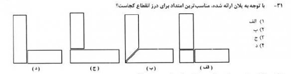

پویان جان در رابطه با سوال 31 :
مشاهده پیوست 196482
سلام بچه ها دیدم برای سوال 31 این تصویر و توضیحات ارائه شده و بین دوستان در این مورد اختلاف هست ؛ ولی من نمیدونم تفاوت گزینه 3 و گزینه 4 رو نمیفهمم !! هر کدام از گزینه ها رو بچرخونیم به دیگری تغییر میکنه!! کسی میتونه تفاوت رو برای من توضیح بده !؟
http://www.www.www.iran-eng.ir/attachment.php?attachmentid=197490&d=1393385668
راستش من توی ساختمانی که امتحان میدادم روی درز انقطاع ساختمان نشسته بودم!! و با نگاه به حالت مشابه درز ساختمان گزینه الف رو زدم !!یعنی قسمت میانی جدا شده بود ! و اگر اشتباه هم کرده باشم به خاطر دیدن این نمونه موردی بوده و شباهت گزینه 3 و 4 !
الان کسی میتونه یه مقدار دقیق تر تفاوت و دلیل انتخاب گزینه 3 رو توضیح بده ؟ و چرا 4 نه ؟
http://www.www.www.iran-eng.ir/attachment.php?attachmentid=197491&d=1393386513

Sahar Gh
من هم الف زدم .....اصلا از همون اول (ج )و( د )رو رد کردم ..چون به قول شما بچرخونیم مثل هم میشن ..........حالا یکی از دوستانم( الف) و( ب )رو رد کرده بود از اول:D..بین ب و ج مونده بود ..میگه چشمی نگاه کردم تو (ج )مستطیل بزرگه متناسب تر هست:surprised:...من واقعا نفهمیدم ..اگه قراره سوالارو با ذره بین نگاه کنیم که یه اینچ فرق دارن یا نه....نمیشه که ..البته خب به نظر توجیه قابل قبولی نمیاد .
حقیقت من هم الف را زدم و دلیل هم این بود که 1) شکل سوم و اخر شبیه هم هستن 2) آنها براساس این قاعده که طولشون بیشتر از 3برابره عرضشون میشه رد کردم....
ولی توی یک کتاب همین شکل را کشیده و گفته صحیحش همون شکل ج است....
یعنی واسه این اعتراض شده یا نه؟

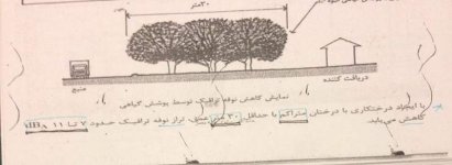

سوال 60 فن
درسته که توی قیابکلو یه چیری نوشته ولی سوال رو دقیق بخونید. بوته و درخت متراکم
واسه این یه عکس تهیه کردم.
اشاره کنید که نه گفته دیواره و نه پلان.جهت هم مطرح نکرده.
رفرنس هم طراحی لرزه ای گلابچی بنویسین.
