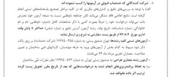

روش دوم که فقط ارتباط با وزیر هست به نظرتون نگاه می کنند[Forwarded from ...]
#نحوه_اعتراض_به_نتیجه_آزمون_نظام_مهندسی_مرداد ۹۴_
به صورت کتبی و انفرادی
طبق اعلام سامانه آزمون ورود به حرفه دفتر امور مقررات ملّي ساختمان، شركت كنندگاني كه حدنصاب قبولي در آزمونها را كسب ننموده اند برای اعتراض به نتیجه آزمون نظام مهندسی مرداد ۹۴ به شیوه زیر عمل کنند:
الف – با توجه به بررسيهاي دقيق و كنترلهاي مكرري كه در كليه مراحل تصحيح پاسخنامه هاي تستي انجام گرفته است، نتايج اعلامي فاقد مشكل ميباشد لكن چنانچه داوطلبي نسبت به نتيجه آزمون خود معترض باشد ميتواند درخواست خود را صرفاً بصورت كتبي با ذكر مشخصات كامل (شماره داوطلبي، نام و نام خانوادگي، شماره شناسنامه، تاريخ تولد، رشته آزمون، آدرس دقيق و شماره تماس) حداكثر تا پايان وقت اداری چهارم آبان ۹۴ از طريق پست سفارشي به شرح زير ارسال نمايد:
⛔️⛔️⛔️⛔️⛔️ آزمون رشته معماري طراحي: به صندوق پستي تهران، به شماره 573-19935دفتر مقررات ملّي ساختمان⛔️⛔️⛔️⛔️
ب – به لحاظ برنامه ريزيهاي انجام شده به درخواستهايي كه بعد از تاريخ مقرر تحويل پست گردد ترتيب اثر داده نخواهد شد.
ج – امتياز سؤالاتي كه به تاييد كميتههاي تخصصي نامفهوم، مبهم يا داراي اشكال هستند در تصحيح پاسخنامه هاي داوطلبان لحاظ شده است، لذا به اعتراضهاي در اين ارتباط ترتيب اثر داده نخواهد شد.
روش دوم سایت زیر
#ثبت_اعتراض_درسایت_راه_و_شهرسازی http://www.mrud.ir/Portal/Home/Default.aspx?CategoryID=cc257a21-4ed0-4666-9644-52388fe49235
⛔️موضوع پیام: اعتراض به نحوه تصحیح کردن آزمون طراحی معماری پایه 3 نظام مهندسی ساختمان ⛔️
متن پیام: با سلام، بدین وسیله به استحضار می رساند که در نحوه تصحیح کردن نقشه های ترسیمی برای ورد به حرفه مهندسان پایه3 آزمون طراحی معماری نظام مهندسی ساختمان شبهاتی وجود دارد به طوری که باعث اعتراض بسیاری از داوطلبان من جمله بنده شده است. چون داوطلبانی بوده اند که با وجود عدم رعایت مباحث 22 گانه در طراحی نمره قبولی کسب کرده اند و بسیاری از داوطلبان که هم از نظر طراحی هم از نظر ترسیم نقشه ها عملکرد درستی داشته اند متاسفانه به نتیجه نرسیده اند. لذا از آن مقام محترم خواهشمند است به این مهم رسیدگی کنند تا شفاف سازی در نحوه تصحیح کردن آزمون و اعلام نتایج به صورت کارنامه تشریحی صورت پذیرد. با تشکر
