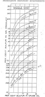

ميزان گوگرد موجود در نفت خام خوراك يك پالايشگاه 1.5 درصد وزني است مقدار تقريبي گوگرد را در برش هاي LSRG و HSRG و Kero و Diesel و V.B چقدر حدس مي زنيد؟
[FONT=&quot]
پاسخ:
http://www.www.www.iran-eng.ir/attachment.php?attachmentid=23018&stc=1&d=1281425728
براساس نمودار بالا از 0.01 درصد تا 3 درصد.
[/FONT]​

سرمد حیدری
مدیر تالارهای مهندسی شیمی و نفت
[FONT=&quot]
پاسخ:
[/FONT]​
میتونید از کتاب پالایش نفت، فناوری و اقتصاد و همینطور کتاب نلسون هم استفاده کنید.
