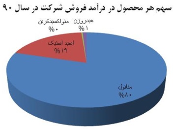

تولیدات اسید استیک شركت پتروشيمي فن آوران
شركت پتروشيمي فن آوران در تاريخ 77.2.8 تاسيس شد. فعاليت اين شركت در زمينه احداث، راه اندازي و بهره برداري واحدهاي متانول، اسيد استيك و منواكسيد كربن به منظور صادرات، استفاده در صنعت پتروشيمي و صنايع پايين دستي بوده و منطبق با اهداف و سياستهاي كلان بخش صنعت در رابطه با صادرات، ايجاد اشتغال، انتقال دانش فني، تربيت نيروي متخصص و توليد محصولات پتروشيمي با ارزش افزوده بالا از گاز طبيعي مي باشد.
براساس گزارش بورس نیوز، شركت پتروشيمي فن آوران در جنوب غربي ايران واقع در ساحل خليج فارس، بندر امام خميني (ره)، منطقه ويژه اقتصادي در زميني به مساحت 25 هكتار واقع شده است. سرمايه شركت در حال حاضر 950 ميليارد ريال مي باشد. نماد سهم پتروشیمی فن آوران پس از تحقق ۹۴ درصد سود پیش بینی شده ۱۸۹ تومانی در ۶ ماهه، متوقف شد که پس از آن با گذشت قریب به ۲ ماه به دلیل اختلاف با بورس بر سر بودجه و نرخ خوراک همچنان متوقف میباشد. 1-1- فروش محصولات: مهمترين محصولات شركت پتروشيمي فناوران دو محصول متانول و اسيد استيك مي باشد. كه متانول 80 درصد و اسيد استيك 19 درصد درآمد فروش شركت را رقم مي زنند.

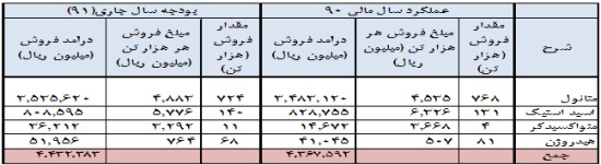

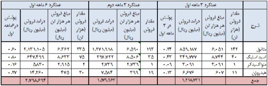

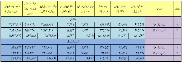

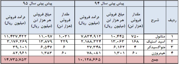

وضعيت فروش شركت طي سال مالي 90 و مقاطع مختلف سال 91 و همچنين بودجه 91 شركت به شرح 2 جدول زير مي باشد. همانطور كه ملاحظه مي شود مبلغ فروش هر تن محصولات روندي كاملاً صعودي دارند به طوري كه شركت در 3 ماهه دوم 91 هر تن متانول را 35 درصد بيش از بودجه 91 خود فروخته است. اما در مورد مقدار فروش ، شركت در 6 ماهه 46 درصد بودجه مقدار فروش متانول خود را پوشش داده است. ليكن با توجه به افزايش 35 درصدي قيمت هر تن متانول شركت در 6 ماهه موفق به پوشش 60 درصدي درآمد فروش متانول خود شده است.

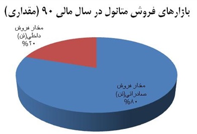

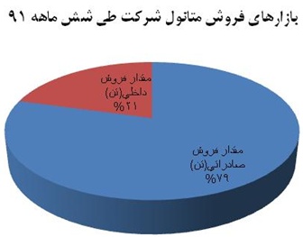

شركت 80 درصد متانول توليدي خود را در سال مالي 90 صادر كرده است كه در شش ماهه 91 عليرغم تحريم هاي وارده بر صنعت پتروشيمي درصد صادراتي شركت تنها يك درصد كاهش يافته است.
در جدول زير فروش متانول و اسید استیک در بازارهاي داخل و خارج زير ذره بين قرار گرفته است.

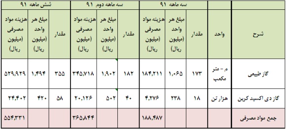

2-1- خوراك مصرفي: خوراك اصلي شركت گاز طبيعي است. همانطور كه در جدول زير ملاحظه مي شود عليرغم پيش بيني شركت براي سال 91 مبني بر خريد هر متر مكعب گاز طبيعي به قيمت 745 ميليون ريال در 3 ماهه دوم شركت گاز طبيعي را به مبلغ 1902 يعني با انحراف نامساعد 155 درصدي خريداري كرده است كه البته با توجه به مصوبه هیأت وزیران مبنی بر محاسبه نرخ خوراک پتروشیمی ها با نرخ ارز مبادله ای و افزایش نرخ فروش آن، احتمالاً بهای خرید این ماده بازهم با افزايش مواجه خواهد شد.

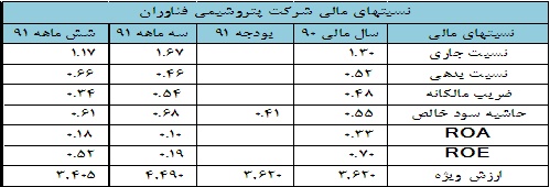

3-1- صورت سود و زیان: همانطور که اشاره شد شرکت در شش ماهه 63 درصد درآمد فروش بودجه 91 خود را پوشش داده و همچنین 71 درصد بهای تمام شده محقق شده است. بنابراین سود ناخالص در شش ماهه 58 درصد پوشش داده شده است. از طرفی با توجه به اینکه شرکت در بودجه 91 خود برای سایر درآمدهای عملیاتی پیش بینی 30 میلیارد ریال هزینه کرده بود لیکن بدلیل رشد قیمت ارز از محل تسعیر دارایی های ارزی عملیاتی طی شش ماه 676 میلیارد ریال درآمد کسب کرده است در نتیجه موفق به پوشش 106 درصدی سود عملیاتی آخرین پیش بینی خود شده است. با کسر هزینه های مالی و درآمدهای متفرقه، سود خالص حاصل شده است که "شفن" با 94 درصد پوشش طی 6 ماه عملکردی فوق العاده از خود به جای گذاشته است.
(ارقام به ميليون ريال)​

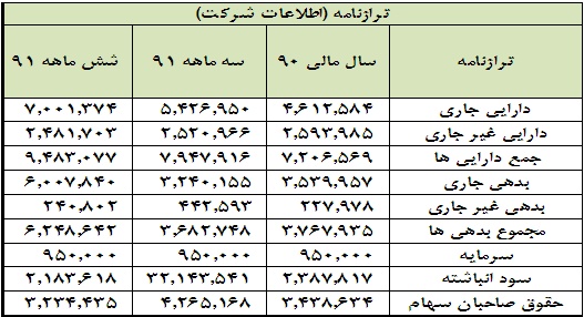

4-1- بررسي ترازنامه و نسبت هاي مالي:

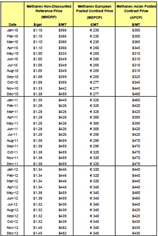

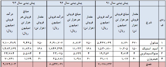

5-1- پيش بيني درآمد فروش و بهاي تمام شده: با توجه به روند نرخ جهاني محصول متانول كه در جدول زير قابل مشاهده است و همچنين فرض فروش محصولات و خريد خوراك بر پايه نرخ ارز اتاق مبادلات، در اين قسمت به پيش بيني درآمد فروش شركت و بهاي تمام شده محصولات پرداختيم:
روند قيمت جهاني متانول طي 2 سال اخير:
در جداول زير روند پيش بيني قيمت محصولات براساس نرخ جهاني محصولات و همچنين نرخ ارز مشخص شده است. افزايش مقدار فروش در 1395 بدليل طرح متانول 2 مي باشد كه ظرفيت توليد متانول را به 1.65 ميليون تن در سال خواهد رساند. با توجه به ظرفیت حال حاضر 850 تنی متانول و افزایش 100 تنی آن تا پایان سال 95 می توان عنوان کرد که در طرح دوم متانول 700 تن دیگر به متانول تولید شده شرکت افزوده خواهد شد.

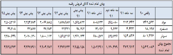

در جدول زير روند پيش بيني بهاي تمام شده شركت طي سال هاي آتي ملاحظه مي شود:

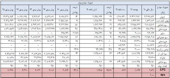

6-1- پيش بيني صورت سود و زيان: با توجه به موارد ذكر شده در بندهاي فوق صورت سود و زيان به شرح زير پيش بيني مي شود.

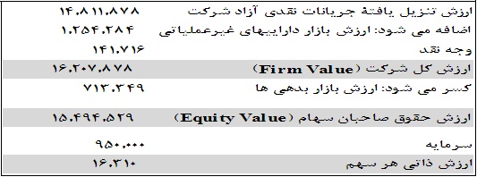

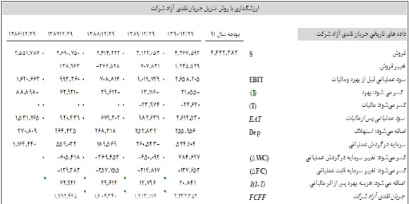

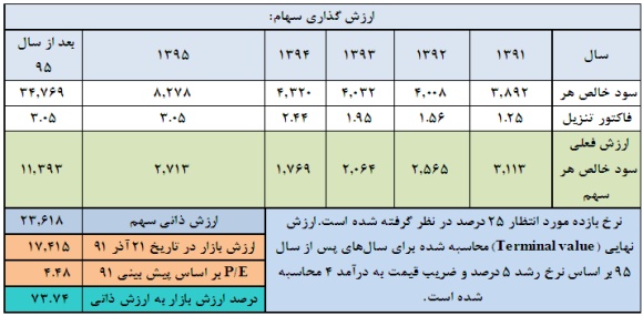

7-1- محاسبه ارزش ذاتي "شفن" از طريق روش تنزيل جريانات وجوه نقد بر اساس پيش بيني روند سود آوري شركت: با توجه به پيش بيني هاي صورت گرفته ارزش ذاتي سهم كه به ميزان 23.618 ريال محاسبه گرديد كه قيمت بازار حال حاضر اين سهم حدود 74 درصد آن مي باشد.
8-1- محاسبه ارزش ذاتي سهم از طريق روشFCFF
نتيجه گيري:
همانطور كه ملاحظه شد ارزش ذاتي پتروشيمي فناوران با دو روش محاسبه شد كه در روش اول به دليل پيش بيني بر اساس واقعيت هاي حال حاضر و رخدادهاي قابل پيش بيني ارزش ذاتي به مبلغ 23.618 ريال حاصل شد ولي در روش دوم بدليل استفاده از يك نرخ رشد ثابت كه در گذشته رخ داده است و تعميم آن به آينده ارزش ذاتي كمتري حاصل شد. اما مسلم است كه حداقل ارزش ذاتي اين سهم 16.310 ريال بوده و مي توان دامنه 16.310 تا 23.618 را به عنوان محدوده ارزش ذاتي آن معرفي نمود. بطور خلاصه فرصت ها و تهديدهاي اين سهم عبارتند از:

درخصوص ارقام پيش‌بيني تحليلي در جدول یک باید به چند نکته توجه داشت:
1- حجم تولید و فروش محصولات معادل پیش‌بینی بودجه لحاظ شده است که بر اساس روند تاريخي تحقق آن محتمل به نظر می‌رسد.
2- قیمت فروش هر تن متانول معادل نرخ فعلی در منطقه (360 دلار در هر تن) و نرخ تبدیل دلار برابر با میانگین ارز آزاد در فصل بهار 92 (35000 ریال) در نظر گرفته شده است. به‌این ترتیب با اتکا به شرایط اقتصادی موجود، فرضیه کاهش معنادار قیمت ارز در طول سال 92 (به طور میانگین) مدنظر سناریوی تحلیلی قرار نگرفته است.
3- شركت نيمي از اسيد استيك توليدي را به صورت داخلي و نيم ديگر را به شكل صادراتي به فروش مي‌رساند. در برآورد تحليلي، قيمت فروش نيمي از اسيد استيك توليدي معادل ميانگين قيمت آن در بورس كالا از ابتداي سال (1089 تومان در هر كيلو) و مابقي آن با نرخ 410 دلار (حداقل قيمت اين محصول در ماه‌هاي اخير) و با نرخ تسعير 3500 توماني تخمين زده شده است.
حال به جدول شماره دو مراجعه کنید که در آن بررسي بهاي تمام شده «شفن» انجام شده است. (مبالغ به میلیون ریال)
در بررسي ارقام جدول دو، مرور چند نكته حائز اهميت است:
1- بخش عمده بهای تمام شده شرکت را هزینه گاز مصرفی تشکیل می‌دهد. در پیش‌بینی تحلیلی، بر اساس آخرین ابلاغیه وزارت نفت برای مجتمع‌های صادر‌کننده پتروشیمی، قیمت گاز طبیعی معادل 13 سنت در هر متر‌مکعب و تسویه آن به صورت ارزی (براي 75 درصد گاز مصرفي) و 320 تومان به ازاي هر مترمكعب براي فروش داخلي (25 درصد گاز مصرفي) در نظر گرفته شده است. این سناریو که مورد اعتراض فعالان صنعت پتروشیمی هست را می‌توان به نوعی بدبینانه‌ترین حالت برای هزینه گاز در سال 92 دانست که منعکس‌کننده حداکثر احتیاط در پیش‌بینی هزینه گاز براي «شفن» است.
2- شركت براي توليد اسيد استيك در سال 92 نيازمند حدود 180 هزار تن دي اكسيد كربن مي‌باشد كه آن را عمدتا از پتروشيمي مارون خريداري مي‌كند. براساس آخرين صورتحساب‌ها، قيمت گاز دي‌اكسيد كربن مصرفي «شفن» از 18 دلار به 60 دلار در هر تن افزايش يافته است. در پيش‌بيني تحليلي همين رقم 60 دلار با احتساب نرخ ارز آزاد مبناي محاسبه هزينه مربوطه قرار گرفته است.
3- پیش‌بینی تحليلي هزینه دستمزد و سربار در سال جاری با یک رشد 30 درصدی نسبت به سال گذشته انجام شده تا منعكس‌كننده آثار تورم سالانه باشد.
در جدول شماره سه، پيش‌بيني صورت سود و زيان «شفن» را در دو سناريو (بودجه و تحليلي) در كنار عملكرد واقعي حسابرسي نشده سال 91 مشاهده مي‌كنيد. (ارقام به ميليون ريال)
درخصوص پيش‌بيني ارقام جدول سه و آخرين وضعيت شركت بايد به چند نكته توجه داشت:
1- رقم فروش و بهاي تمام شده در سناريوي تحليلي به ترتيب از جدول‌هاي شماره يك و دو اقتباس شده اند. همچنين، هزینه‌های عمومی و اداری در ستون تحليلي با رشد 30 درصدی نسبت به سال گذشته برآورد شده‌اند كه مطابق الگوي تاريخي فعاليت «شفن» هم راستا با تورم است.
2- سایر سرفصل‌های صورت سود و زیان (هزینه مالی، درآمد غيرعملياتي و مالیات) برابر با برآورد بودجه شرکت در پیش‌بینی تحلیلی در نظر گرفته شده‌اند كه علت آن واقع‌بيني بودجه و كم‌اهميت بودن نسبي مبالغ مورد بحث است.
3- شركت در چند سال اخير يك ذخيره 166 ميليارد توماني (حدود 175 تومان به ازاي هر سهم) را بابت ذخيره هزينه گاز در حساب‌هاي خود منظور كرده بود كه بر اساس آخرين صورت‌هاي مالي حسابرسي نشده، اين رقم در قالب تعديلات سنواتي در سال 91 به حساب سود انباشته برگشت داده شده است. به‌اين ترتيب شركت در مجمع پيش رو بيش از 680 تومان سود انباشته به ازاي هر سهم در اختيار خواهد داشت كه براي تعيين ميزان تقسيم آن بين سهامداران بايد به انتظار مصوبات مجمع سالانه در ماه جاري بود.
با جمع‌بندی موارد مطروحه می‌توان گفت پتروشیمی فن آوران در صورت تحقق مفروضات سناریوی تحلیلی، از قابلیت تعدیل مثبت سود به میزان 31 درصد تا سطح 4559 ریال به ازای هر سهم نسبت به آخرين پيش‌بيني منتشر شده برخوردار است. يادآور مي‌شود هر 100 تومان کاهش نرخ تبدیل دلار نسبت به میانگین 3500 تومانی، 179 ریال از پیش‌بینی تحلیلی سود خالص هر سهم در سال 92 می‌کاهد. همچنین، هر یک سنت کاهش قیمت گاز، حدود 253 ریال اثر افزاینده بر EPS دارد. به ‌این ترتیب در شرایطی که سناریوی فرضی مدنظر برخی فعالان صنعت پتروشیمی (7سنت در هر متر‌مکعب و پرداخت به صورت ارزی براي بخش صادراتي و با نرخ اتاق مبادلاتي براي فروش داخلي) محقق شود، سود مورد محاسبه (با فرض ثبات سایر متغیرها) تا سطح 6069 ریال به ازای هر سهم افزایش خواهد یافت. بدیهی است کارشناسان با تغییر مفروضات می‌توانند به ارقام متفاوتی در خصوص پیش‌بینی سود «شفن» در سال 92 دست یابند.
