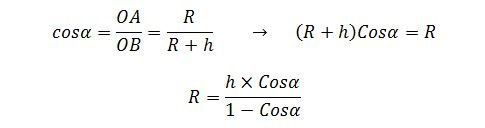

برای اندازه گیری شعاع و یا قطر کره زمین یکی از جالب ترین راه ها رو توضیح میدم. برای این اندازه گیری باید کوهی که دارای قله بسیار بلندی و مشرف به دشت یا بیابان همواری هست رو پیدا کنیم (توی ایران کم نیستند از قله ها). روش محاسبه شعاع کره زمین به این صورت خواهد بود:
همانطور که در شکل بالا مشاهده می کنید، کره زمین به شکل دایره کامل و روی اون کوه بلندی به ارتفاع h ترسیم شده (البته بلندی قله ها نسبت به شعاع کره زمین ناچیز هست، ما هم می دونیم که ضخامت پوسته زمین ممکنه از ارتفاع قله ها بیشتر باشه ولی برای آشکار شدن بیشتر قله و نماد ها مجبور بودیم در کشیدن قله اغراق کنیم. به صورت کاملا منطقی مشخص هست که زاویه آلفا خیلی کوچیک هست و اندازه گیری این زاویه باید به دقت زیادی انجام بشه وگرنه آزمایش دارای خطا زیادی هست. بر بالای قله باید خط شاغولی و افق رو تعیین کنیم و بعدش در سطح زمین و خط دید رو مشخص کنیم و در نهایت زاویه آلفا رو اندازه گیری کنیم که در اصطلاح نجومی این زاویه به زوایه انحفاض یا انحفاض افق مشهور هست. این زوایه همون زاویه ای هست که خط مماس با افق میسازه(میشه باهاش غورب خورشید رو هم رصد کرد)
چون مثلث OAB قائم الزاویه هست و زوایای ABA و AOB با هم برابر آلفا هستند میشه عبارت زیر رو نوشت:
مشاهده پیوست 166792
همونطور که در این رابطه دیده میشه، با اندازه گیری زاویه آلفا و ارتفاع کوه به راحتی میشه شعاع کره زمین رو اندازه گرفت، ارتفاع کوه رو از روش های مختلفی میشه اندازه گرفت، یکی از این راه ها استفاده از ابزاری شهودی و تشابه مثلثات هست که فرد ابزار مشاهده خودش رو در نقطه A قرار بده و در مثلث BAC و وسیله خودش به راحتی ارتفاع کوه رو هم اندازه بگیره.

به نظرم بایستی خلاقیت بیشتری داشته باشیم، روش هندسی فوق که برای محاسبه شعاع کره زمین توضیح دادم ابتکار یکی از دانشمندان ایرانی به نام ابوریحان بیرونی هست که اون رو در کتاب قانون مسعودی خودش توضیح داده و به احتمال زیاد ابتکار خودش بوده (البته روش اندازه گیری ارتفاع کوه در جواب فوق، ابتکار خود من هست که اگر لازم شد دقیقتر توضیح میدم، بیرونی از روش دیگه ای استفاده کرده) خیلی جالب هست ابوریحان در حوالی سال های 352 تا 427 شمسی زندگی می کرده، واقعا من از نبوغ این انسان به وجد آمدم. ایشون با همین روش و انتخاب کوهی در بیابان های شمالی دهستانی در گرگان و یک بار هم در هندوستان بر فراز کوهی مشرف بر بیابانی به همواری سطح دریا شعاع کره زمین رو در حدود 6361 کیلومتر تخمین زده که با مقدار محاسبه شده امروز حدود 3 درصد تفاوت داره.
مشاهده پیوست 166794
خواهش می کنم. بله من گفتم بچه ها برای جواب به این سوال سرچ نکنند، خب البته من طراح سوال بودم نمی تونستم از این جواب چشم بپوشم، حالا هم همونطور که اشاره کردم چند روش هندسی برای اندازه گیری ارتفاع کوه هست، اگر روش بیرونی رو بلد هستین روی روشهای دیگه فکر کنید.شما که فرموده بودین سرچ نکنیم!
این روش رو منم خونده بودم
ولی چون قرار بود سرچ نکنیم و یه روش ابتکاری از خودمون بگیم دیگه ننوشتم
در هر صورت ممنون
میشه بگین زاویه آلفا رو چطوری میشه اندازه گرفت؟ اونجاشو نگرفتم![]()
برای زاویه آلفا که سوال کردین، اون قسمتی که به درک بیشتر جواب کمک میکنه به رنگ قرمز ویرایش کردم![]()
پس 540 رو رویرایش کردم، دلیل برابر اون زوایا رو گفتم، جناب بیرونی از یک نقاله که نه تنها درجه، بلکه دقیقه و ثانیه زاویه رو هم نشون میده برای محاسبه زاویه انحطاط افق استفاده کرده
