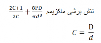

فکر نکنم گزینه 3 یا 2 چون گفته باعث کاهش ماکزیمم تنش برشی میشود .یادتون باشه تو فرمول تنش برشی D تو صورت کسره و d در مخرج کسر پس d هرچی بزرگ تر باشه تنش یرشی کاهش پیدا میکنه89 4 میشه , می خواستم بزنم اما شک کردم , افسوسسس
منم دو رو زدم.آخه هيچوقت تو سوالاي كنكور نميان گزينه هايي مثل هيچكدام و يا هرسه مورد رو درست انتخا بكنن حتمايه نكته اي داره به اين راحتيا نيستفکر نکنم 1 باشه یا گزینه 3 یا 2 چون گفته باعث کاهش ماکزیمم تنش برشی میشود .یادتون باشه تو فرمول تنش برشی D تو صورت کسره و d در مخرج کسر پس d هرچی بزرگ تر باشه تنش یرشی کاهش پیدا میکنه
به این فرمول نگاه کنید تاثیر پارامترهای دیگه رو هم متوجه میشید من که 2 رو زدم.
