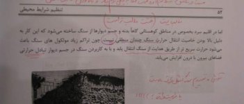

سلام بچه ها سوال 32 معماری
دقیقا تو کتاب تنظیم شرایط محیطی ساسان مرادی صفحه 52
نوشته :مطلو ب است در اقليم سرد از مصالح با چگالي و تراكم كم و ظرفيت حرارتي بالا استفاده شود
پس چرا گزینه 2 شده؟
شماها به این سوال اعتراض ندارید؟

آخه تو کتاب راهیا ارشد که خلاصه چندتا کتاب دیگس هم گفته چگالی کم باشه .تو تستای آخر کتاب من اولش زدم چگالی زیاد ولی تو توضیحات تسته نوشته بود چگالی باید کم باشه و قیاس کرده بود بین چوب و فلز چوب چگالیش کمه و قطعا از فلز و سنگ که چگالیشون زیاده برای اقلیم سرد بهترهمن هم برم به همه سوال های که غلط جواب دادم اعتراض بزنم این که نشد جواب غلط من دلیل بر اشتباه بودن همه سوال ها نیست یک کم منطقی تر با قضیه برخورد کنید این سوال که میگید من درست جواب دادم و تو کتاب قبادیان و اختر اخوان خونده بودم
واضح که هر چی مصالح متخلخل تر باشند و چگالی کمتری داشته باشند عایق ترم هستند.سلام بچه ها سوال 32 معماری

دوست خوب ما فقط می خوایم که اطلاعاتمون رو تکمیل کنیم.چطور من و دوستم که درست زدیم و مطمئن بودیم جواب درسته اشتباه می کنیم شاید ما موقع امتحان معنی واقعی اقلیم سرد رو درک کردیم
آخه این دلیل نمیشه که تو اقلیم سرد اون مصالح و استفاده میکنن پس اون درسته !!! مسئله اینه که مناسبترین مصالح مصالح با چگالی کم هست برای مناطق گرم و خشک و سردسیرمن منبع کتاب رو نمیگم به اطراف خودتون نگاه کنید تو کدوم اقلیم سرد چوب و هر چیز دیگه با چگالی کم استفاده میکنن ؟

تو کانادا تمام خونه ها از چوب ساخته شده .اینکه تو ایران با چوب نمی سازن بخاطر کمبودشه.اگرم با سنگ بسازن بینش یه لایه ی هوا میزارن.آخه این دلیل نمیشه که تو اقلیم سرد اون مصالح و استفاده میکنن پس اون درسته !!! مسئله اینه که مناسبترین مصالح مصالح با چگالی کم هست برای مناطق گرم و خشک و سردسیر
دوست خوب یعنی منبع همینه؟بله کاملا درسته
خودم هم همین سوالو اعتراض زدم
