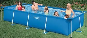

2-بجای این کارها-از یک استخر فایبر گلاس پیش ساخته با همین ابعاد بخرید ودر یک روز برایتان نصب وضمانت کتبی هم می دهند ونیاز به بنایی و بتن وغیره نیست.
ادرس این سایت های استخر فایبر گلاس پیش ساخته هست سرچ کنید پیدا می کنید-رنگ واترپروف وعایق اب هم هست.موفق باشید.
