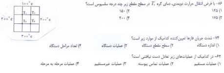

از آزمون که خبری نیس، واسه عوض شدن فضا چند تا سوال گذاشتم، یه نفر بیاد حلش کنه

من جرم و عملیات نخوندم اصن ولی حرارت بلدم.
سوال 1 میشه گزینه 3 یا همون 175 درجه
بقیشو هم دوستان بیان حل کنن ببینم چی به چیه؟
آفرین برشما ، سه چراغ سبز برای شما روشن شد. حالا از کی بپرسم؟
مشاهده پیوست 135008

ایول نکته ی خوبی بود واقعا...74- گزینه 2 - شدت فازها فاکتور اصلی تعیین قطر برج هست که تو پدیده هایی که تو برج ممکنه اتفاق بیفته (مثله انسداد ، طغیان ...) نکته ی مهمی هست .

حق داری سوالش یکم شک برانگیز بود. منم فاصله گرفتم از درسا نکته های ریز یکم فراموشم شده وگرنه دوس داشتم بیشتر کمک میکردم.ایول نکته ی خوبی بود واقعا...
حقیقتش من فک میکردم گزینه 1 شاید باشه!!!
آخه میشه گفت تو قسمت سایزینگ دبی ها خیلی مهمن!!!نمیدونم اطلاعاتم کمه.
