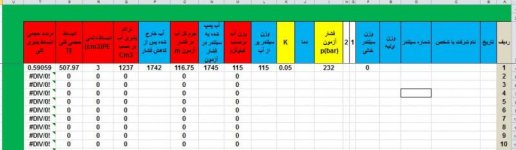

گویا استاندارد مورد استفاده 6792 میباشد در اینجا میتونید دانلود کنید.
در فرمول نهایی صحفه ی 28 چند جاشو متوجه نشدم .
1- عدد 1745 در دو رابطه PE و TE مبربوط به مقدار آب افزوده شده به سیلندر برای افزایش فشار است یا حجم آب برگشتی از سیلندر در هنگام تخلیه ؟
2-درصد انبساط حجمی کلی چگونه بدست میاد ؟ نوشته ولی من متوجه نشدم!
در این شیت درصد حجمی انبساط پذیری کلی درست محاسبه شده؟ و منظور از 10 درصد اینه که اگر عدد آخر (0.59059) از 0.1 بیشتر شد کپسول تست رو رد شده؟
خیلی خیلی ممنون میشم پاسخ بدین :gol:
    19.1 کیلوبایت · بازدیدها: 0

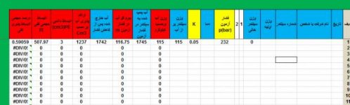

سلام ممنون از پاسختون
مشاهده پیوست 263213
ببینید وقتی منابع فارسی استفاده کنید کمی نواقص دارن.
PE میشه انبساط جزئی یعنی چه مقدار آب واسه فشردگی لازم بوده. مثلا 5 لیتر آب وارد مخزن شده تا پر بشه، حالا که می خواد تحت فشار قرار بگیره 2 لیتر دیگه هم اضاف شده این 2 لیتر میشه انبساط جزئی.
TE انبساط کلی همون 1745 هستش.
مقدار عددی 1742 خودش باید بدن. که توی صفحه 24 بخش ج و ث گفته از کجا اومده و توی صفحه 28 عددی که ارائه شده برای حجم آب برگشتی اشتباه نوشتن و باید 1742 ذکر میشده که با مراجعه به خود فایل استاندارد این عدد 1742 قید شده.
