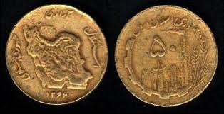

4)به جای وایتکس میشه از سکه های قدیمی 5 تومنی(دهه شصتی ها میدونن کدوما رو میگم:smile:)که جنسشون از مسه رو استفاده کرد..فلز مس خاصیت ضد قارچی داره...اینم عکسش.

در مورد 5 تومنی مرحوم !!! مگه پیدا میشه...یادش بخیر ازش انگشتر یا بهتر بگم حلقه میساختیم !!! 5 تومنی سال 59 میگفتن توش طلا داره! اما نداشت فقط آلیاژش به رنگ طلا شبیه تر بود!!
از یه تیکه سیم مسی هم میشه استفاده کرد...
