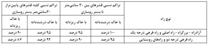

-حداقل درصد تراكم براي كليه خاك ها ريزي ، بستر روسازي ، بسترهاي زمين طبيعي و كف ترانشه هاي خاكي به شرح جدول زير است .
منبع : وبلاگ تخصصی راهدار
برگرفته شده از کتاب راهنمای مهندس ناظر راهسازی
