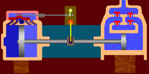

پمپ‌های با توان بخار
موتورهای بخار (steam engines) و نیروگاه‌ها (power plants) نیز نیاز به پمپ آب تغذیه دارند.
در این شرایط پمپ اغلب از یک موتور بخار کوچک بهره می‌برد که از بخار تولیدی بویلر استفاده می‌کند. البته باید روشی وجود داشته باشد که قبل از این که توان بخار کافی برای کارکرد پمپ آب تغذیه ایجاد شود بویلر را شارژ اولیه کند.
پمپ اغلب از نوع پمپ جابه‌جایی (displacement pump) است که دارای بخار در یک طرف و آب تغذیه در طرف دیگر سیلندر هستند و به میل‌لنگ نیازی ندارند.
پمپ بخار دوپلکس
یک پمپ دوپلکس (duplex pump) بخار دارای دو مجموعه سیلندر (cylinder) بخار و آب است. این دو مجموعه اتصال فیزیکی ندارند اما سوپاپ‌های بخار پمپ اول توسط حرکت میله پیستون (piston rod) پمپ دوم حرکت می‌کنند و برعکس. نتیجه این است که هیچ نقطه مرده‌ای وجود ندارد و پمپ همیشه خود راه‌انداز است.
http://www.www.www.iran-eng.ir/attachment.php?attachmentid=257847&d=1462996108
    41.3 کیلوبایت · بازدیدها: 0
