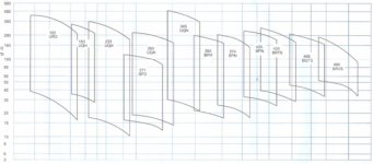

• انتقال تمام منحنی های پمپ های شناور عرضه شده توسط شرکت پمپ ایران بر روی یک صفحه ، تابلوی منحنی های همپوشانی نامیده می شود.
• از تابلوی منحنی های همپوشانی در انتخاب مدل اصلی پمپ شناور مورد تقاضا استفاده می شود.
P O U R I A
منحنی های همپوشانی پمپ های شناور بر روی یک چارت
تابلوی نمونه ای منحنی های همپوشانی برای انتخاب پمپ های شناور

• مقدمتا برای انتخاب پمپ شناور ، به منحنی های همپوشانی پمپ های شناور که جزئیات آن قبلا تشریح گردید مراجعه می شود.
P O U R I A
روش انتخاب پمپ شناور مورد نیاز :
با استفاده از منحنی های همپوشانی پمپ های شناور
مقدار آبدهی ۱۸۰ متر مکعب در ساعت را از محور آبدهی انتخاب و خط عمودی استخراج میکنیم .
ار تفاع آبدهی ۵۵ متر را از محور ارتفاع ( Head ) انتخاب و خط افقی را ترسیم میکنیم .
تقاطع دو خط افقی و عمودی نشانگر پمپ مناسب برای خواسته تعریف شده است یعنی پمپ BPN 425 می باشد .

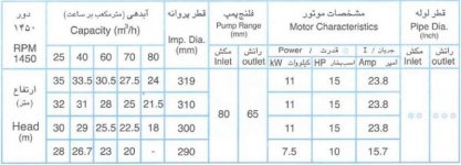

• بر مبنای داده های شرکت سازنده مشخصات هیدرولیکی پمپ شناور BPN 425 بصورت ذیل میباشد.
pic03.jpg​
• مشخصات فوق الذکر برای یک پمپ شناور BPN 425 یک طبقه تولیدی شرکت پمپ ایران آزمایش و استخراج گردیده است .
• مقدار آبدهی ۱۸۰ متر مکعب در ساعت را از محور آبدهی انتخاب و خط قائم را رسم می کنیم.
• تقاطع خط قائم با تراش پروانه استاندارد ∅ ۱۷۸ /۱۷۰ mm مشخص می کنیم.
• خط افقی را ترسیم تا محور عمودی را قطع کند.
• مقدار بدست آمده ( ۳۲ متر) ارتفاع پمپاژ پمپ یک طبقه در آبدهی ۱۸۰ متر مکعب در ساعت میباشد.

• مجددا به مشخصات هیدرولیکی پمپ شناور BPN 425 مراجعه می کنیم .​
P O U R I A
• خط عمودی مقدار آبدهی مورد درخواست یعنی ۱۸۰ متر مکعب در ساعت را از محور آبدهی انتخاب و خط قائم را رسم می کنیم.
• خط افقی ارتفاع پمپاژ پمپ یک طبقه را برای ( ۲۸ متر) ترسیم می کنیم تا محور عمودی ترسیم شده را قطع کند.
• نقاط تقاطع دو محور ترسیمی بر منحنی تراش پروانه استاندارد ∅ ۱۷۰/۱۶۲mm واقع میگردد.
• بنابراین مشخصه کامل پمپ مورد درخواست بصورت مندرج در ذیل خواهد بود.

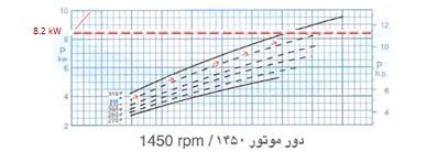

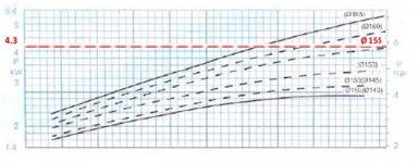

بعد از انتخاب نوع پمپ ، ضروری است که به انتخاب نوع الکتروموتور مناسب مبادرت گردد؛با توجه به اینکه پمپ انتهایی بیش از یک طبقه می باشد ضرورت دارد که برای تعیین الکتروموتور مناسب نخست مقدار قدرت لازم را بر حسب یک طبقه استخراج و متعاقبا به تعداد طبقات ضرب کنیم.نخست منحنی قدرت یا Power ارائه شده از سوی سازنده را در نظر می گیریم.
در این منحنی به تراش پروانه ∅ ۱۷۰/۱۶۲mm مراجعه می کنیم .نقطه ماکزیمم توان برای این تراش پروانه را با استخراج یک خط افقی و با تعیین نقطه تقاطع آن با محور عمودی را قرائت می کنیم.مقدار ۲۰ Kw قرائت شده برای یک طبقه پمپ است و چون تعداد طبقات دو عدد میباشد آنرا به دو ضرب می کنیم.

• آنچنانکه قبلا آورده شد محاسبات نظری نشان میدهد که قدرت موتور درخواستی ۴۰ کیلووات می باشد.• با مراجعه به «جدول ابعاد و وزن پمپ ها و موتورهای شناور» نسبت به انتخاب عملی مبادرت می گردد.

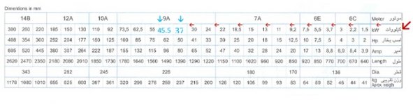

• در ردیف سطر قدرت موتور ، بدنبال قدرت موتور مناسب می گردیم؛• بر مبنای برآوردهای انجام شده قبلی قدرت موتور مورد نیاز ۴۰ kW می باشد بنابراین بر حسب داده های جدول مشروحه ، مقدار مورد جستجو در حدفاصل مقادیر مندرج خواهد بود.
با توجه به اینکه نوع موتور انتخابی سه فاز دو قطبی می باشد بر همین مبنا مقدار عددی ۳/۲ در بعد از نوع موتور ۹A 45 نوشته می شود.حال مشخصات تیپ و مدل پمپ را هم به مشخصات الکتروموتور مضافا اضافه می کنیم.

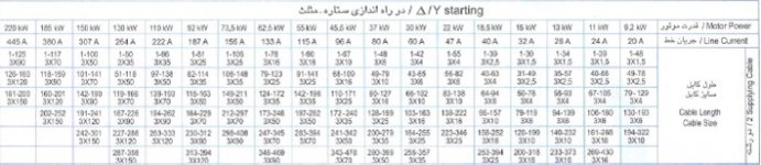

بعد از انتخاب نوع پمپ و انتخاب نوع الکتروموتور مناسب ضرورت دارد که به انتخاب نوع کابل برق مناسب مبادرت گردد.برای تعیین نوع کابل ضرورت دارد که مقدمتا موارد:توان و قدرت الکتروموتورطول کابل که از حاصل جمع عمق چاه با میزان فاصله چاه تا تابلو بدست می آید در دسترس باشند.بعد از مشخص شدن موارد فوق الذکر به جدول مربوطه مراجعه می شود.​
P O U R I A
برای مسئله مطروحه ، با توجه به اینکه قدرت موتور ۴۵ Kw می باشد در سطر قدرت موتور به میزان توان الکتروموتور رجوع می شود.سطر دوم جدول میزان شدت جریان را نشان میدهد که برای موتور مورد نظر این مقدار ۹۶ A درج شده است.در هر کدام از سطر های زیری ، دو ردیف ارقام درج شده است که:
رقم نخست میزان متراژ طول کابل
رقم دوم تعداد رشته های کابل و اندازه قطر رشته ها است​
مثلا رقم ۳×۶ به مفهوم دو رشته کابل، در راه اندازی ستاره – مثلث می باشد.حال در همین مثال مطروحه، اگر فاصله عمق چاه تا پای تابلو ۲۲۰متر باشد با دقت در ذیل ستون ۴۵ Kw متوجه می شویم که این مقدار (یعنی ۲۲۰ متر) در حد فاصل ۱۷۲-۲۴۰ واقع است بنابراین استاندارد کابل، دورشته کابل ۳×۳۵ خواهد بود. شایان ذکر است برای مواردکمتر از ۷٫۵ Kw که راه اندازی آنها بصورت های مستقیم صورت می پذیرد از کابل های تک رشته ای استفاده می شود .
برای انتقال انرژی الکتریکی به موتور های با قدرت کمتر از ۷٫۵ Kw معمولا از کابل های تک رشته ای استفاده می گردد بشرحیکه که راه اندازی آنها بصورت مستقیم صورت می پذیرد.
• بمنظور تعیین و مشخص کردن نوع کابل مورد استفاده به جدول مربوطه مراجعه می شود.
حال بصورت نمونه ای به تعریف کابل برای یک الکتروموتور با قدرت ۵٫۵ Kw و برای طول کابل ۱۲۵ متر مبادرت می کنیم.با مراجعه به جدول مربوطه و سطر مربوط به قدرت الکتروموتوربه طرف مقدار قدرت الکتروموتور حرکت می کنیمبر روی مقدار کیلووات مورد نظر متمرکز می شویم .سطر دوم جدول میزان شدت جریان را نشان میدهد که برای موتور مورد نظر این مقدار ۱۳ A درج شده است.در هر کدام از ردیف های مندرج در ذیل ، دو ردیف ارقام درج شده است که:رقم نخست محدوده میزان متراژ طول کابل از یک کرانه پائین حداقل (۸۶ M) به یک کرانه بالای حداکثر (۱۳۰ M)است.رقم دوم تعداد رشته های کابل و اندازه قطر رشته ها است.

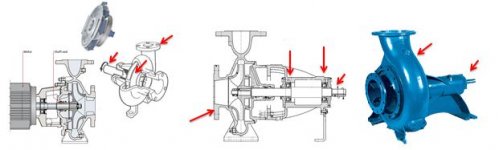

[h=3]طرح اساسی پمپ های گریز از مرکز افقی[/h]ساختار اساسی پمپ های گریز از مرکز، از یک محفظه حلزونی یک طبقه، پروانه یکسر آویز، شفت محرک اصلی، سیستم یاتاقان بندی مناسب میباشد .
عامل محرک پروانه پمپ : عموما موتور الکتریکی و یا در برخی موارد و بنا به شرایط ، موتورهای درون سوز بنزینی یا گازوئیلی می باشد .​

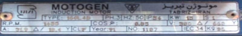

پمپ های گریز از مرکز را می توان با موتورهای الکتریکی ۱۴۵۰ دور در دقیقه یا ۲۹۰۰ دور در دقیقه بصورت کوپل شده مورد استفاده قرار داد.
بملاحظه تقلیل استهلاک پمپ در دورهای بالا بهتر است برای :
کارکرد بصورت های مداوم و مستمر از موتورهای الکتریکی ۱۴۵۰ دور در دقیقه استفاده بعمل آورد.
برای کارکرد در فواصل زمانی گاه بگاه و مقطعی از موتورهای الکتریکی ۲۹۰۰ دور در دقیقه استفاده بعمل آورد.

منحنی های همپوشانی پمپ های گریز از مرکز برای دورهای ۱۴۵۰ دور در دقیقه و ۲۹۰۰ دور در دقیقه در دو چارت جداگانه و مستقل بشرح مندرج نمایش داده شده تهیه و در اختیار قرار داده شده اند.
بعد از مشخص شدن شرائط کارکردی مورد انتظار از سوی خریدار و آگاهی از چگونگی کار پمپ درخواستی بصورت های مداوم و مستمر و یا منقطع و در فواصل زمانی مختلف به منحنی های همپوشانی مربوطه مراجعه می شود.
  • منحنی های همپوشانی پمپ های گریز از مرکز برای دور ۱۴۵۰ دور در دقیقه
  • منحنی های همپوشانی پمپ های گریز از مرکز برای دور ۲۹۰۰ دور در دقیقه
منحنی های همپوشانی پمپ های گریز از مرکز برای دور ۱۴۵۰ دور در دقیقه​
منحنی های همپوشانی پمپ های گریز از مرکز برای دور ۲۹۰۰ دور در دقیقه​
P O U R I A
[h=4]انتخاب پمپ گریز از مرکز برای آبدهی ۵۰ مترمکعب در ساعت و ارتفاع آبدهی ۲۹ متر از روی منحنی همپوشانی با موتور ۲۹۰۰ دور در دقیقه[/h]در گام نخست باید به منحنی های همپوشانی پمپ های گریز از مرکز برای الکتروموتور ۲۹۰۰ دور در دقیقه مراجعه شود .
۱) مقدار آبدهی ۵۰ متر مکعب در ساعت را از محور طولی انتخاب و خط عمودی را استخراج میکنیم .
۲) ارتفاع آبدهی ۲۹ متر را از محور ارتفاع انتخاب و خط افقی را ترسیم میکنیم .
۳) تقاطع دو خط افقی و عمودی نشانگر پمپ مناسب برای خواسته تعریف شده یعنی پمپ ۱۶۰ – ۵۰ برای ۲۹۰۰ دور در دقیقه میباشد .

[h=3]روش انتخاب یک پمپ گریز از مرکز انتخاب الکتروموتور[/h]بمنظور انتخاب الکتروموتور مناسب نخست منحنی مربوط به اندازه تراش پروانه و قدرت الکتروموتورها را در نظر می گیریم ، اندازه تراش پروانه را پیدا می کنیم ؛ از انتهای منحنی توان را برای تراش پروانه ø ۳۱۰ خطی موازی محور افق رسم و به عدد ۸٫۲ kW می رسیم .
رقم مندرج ، حداقل قدرت لازم برای الکتروموتور مورد نیاز میباشد ، با مراجعه به جدول و بملاحظه مقدار آبدهی و قطر پروانه جهت عملکرد مطمئن الکتروموتور ۱۱kW ، ۱۴۵۰ دور در دقیقه را انتخاب می کنیم.

برای انتخاب الکتروموتور به منحنی مربوطه مراجعه می کنیم ؛ در این منحنی ، تراش پروانه ۱۵۵ را مشخص و خط افقی را رسم می کنیم.
تقاطع خط استخراجی با محور عمودی رقم ، KW4.3 را نشان میدهد.
چون پمپ چهار طبقه می باشد پس توان جذبی کلی ، مقدار ۱۷٫۲خواهد بود.
P = 4*4.3 = 17.2KW​

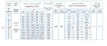

بعد از دست یابی نظری و محاسباتی به مقدار عددی مندرج ، در عمل بمنظور غلبه بر افت قدرت ها و فشار ها و کسب راندمان های مناسب ، مقدار محاسباتی را با تقریب اضافی مناسب مثلاKW 22 منظور میدارند.
داده های مندرج در ذیل که از کاتالوگ شرکت سازنده اصلی برای پمپ فشار قوی WKL 50 استخراج شده اند ، موید صحت محاسبات بعمل آمده می باشند.
تعداد طبقات: ۴
میزان آبدهی ۳۳ متر مکعب در ساعت
ارتفاع آبدهی ۱۱۲ متر
قطر پروانه Ø۱۵۵
قدرت موتور بر حسب کیلو وات
اسب بخار و میزان آمپراژ

بررسی موردی یک مجموعه الکتروپمپ کوپل شده
(با استفاده از پمپ تولیدی شرکت «پمپ ایران» و الکتروموتور تولیدی شرکت «موتوژن» )
میخواهیم مجموعه پمپ فشار قوی، تیپ ۸۰ ، سه طبقه WKL 80/30 با قطر تراش پروانه Ø ۲۲۰ کوپل شده با الکتروموتور به قدرت ۱۵Kw با سرعت چرحشی ۱۴۵۰rpm نصب شده بر روی یک استند فولادی جوشکاری شده را مورد ملاحظه قرار میدهیم.
توضیح ضروری ، لازم است که در مستندات فنی و تجاری تیپ کلی مجموعه مورد اشاره بصورت ذیل نشان داده شود:
WKL80/3 , Ø ۲۲۰ , ۱۵ kW , 1450 rpm
با شناخت اولیه از اصول کارکرد کل مجموعه کوپل شده و با توجه به داده های مندرج بر روی پلاک پمپ و پلاک الکتروموتور می توان اطلاعات مفیدی را برای شناخت بیشتر و تجزیه تحلیل های موثرتر استخراج نمود.

داده های درج شده بر روی هر یک از پلاک ها، حاوی اطلاعات ارزشمندی می باشند که آگاهی از کم وکیف آنها به شناخت بیشتر از مجموعه در دسترس و بهره برداری های موثر و اقتصادی از آن ها منجر می شود.
مندرجات پلاک نمونه ای الصاقی ، WKL 80/3 مبین پمپ فشار قوی تیپ ۸۰ سه طبقه از سری محصولات پمپ ایران می باشد.
پمپ مورد اشاره را می توان برای گردش و کوپل کردن با هر کدام از الکتروموتورها با دورهای ۱۴۵۰ دور در دقیقه و ۲۹۰۰ دور در دقیقه بکار گرفت.
بر مبنای مندرجات پلاک مورد بحث:
مقدار حجم آبدهی پمپ برای ۱۴۵۰ دور در دقیقه – ۶۰ متر مکعب در ساعت ؛
مقدار حجم آبدهی پمپ برای ۲۹۰۰ دور در دقیقه – ۱۱۰ متر مکعب در ساعت ؛
مقدار ارتفاع آبدهی پمپ برای ۱۴۵۰ دور در دقیقه – ۴۳ متر ؛
مقدار ارتفاع آبدهی پمپ برای ۲۹۰۰دور در دقیقه – ۱۷۶ متر ؛
قدرت الکتروموتور مورد نیاز برای کارکرد ۱۴۵۰ دور در دقیقه – ۱۵ کیلووات خواهد بود؛
قدرت الکتروموتور مورد نیاز برای کارکرد ۲۹۰۰ دور در دقیقه -۱۱۰ کیلووات خواهد بود؛
مشخصه های مندرج فوق الذکر برای تراش پروانه ۲۲۰ میلیمتر محاسبه و پیش بینی شده اند ؛
شایان ذکر است همچنانکه قبلا در فایل آموزشی شماره ۴ آورده شده بود با اعمال تغییر در اندازه قطر پروانه، مقادیر ارتفاع آبدهی و مقدار حجم آبدهی پمپ قابل جرح و تعدیل می باشند.
برای تعیین قطر تراش پروانه نسبت به مقادیر ارتفاع آبدهی و مقدار حجم آبدهی مورد نظر، ضروری است که به منحنی مشخصات هیدرولیکی پمپ مشروحه مراجعه داشت.
تاریخ تولید پمپ : اسفند ماه سال ۱۳۹۱
شماره سریال تولید : ۵۴۳۴۷۴
دارای گواهی کیفیت استاندارد ایران و صادرات به کشورهای اروپایی
