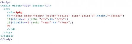

سلام میخواستم بدونم اون بخش که با تگ فونت نعریف شده رو چه جوری میشه با css نوشت؟
این کد فونت و سایزو رنگ و بولد یا ایتالیک بودنو از کاربر میگیره و متنرو با این مشخصات چاپ میکنه
کدهای css رو چه جوری میشه بین کدهای php وارد کرد من همه مدل نوشتم ولی جواب نگرفتم
تشکر اگر کسی میتون کمک کنه

hoseng
مشاهده پیوست 118535
سلام خب الان دقیقا معلوم نیست مشکلتون کجاست؟؟؟
خب تو تگ head یک لینک به فایل CSS میدین و یا همون جا بین تگ های Style می نویسین بعدش تو php بعد از اینکه font رو نوشتین از خاصیت class یا id میتونین از اون css استفاده کنید دیگه
