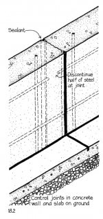

درز کنترل
درز کنترل
انبساط و انقباض بتن در اثر تغییرات رطوبت و حرارت در آن تنش هایی را به وجود می آورد که گاه از مقاومت بتن بیشتر بوده و به ترک خوردگی منجر میشود برای حل این مشکل از درز های کنترل که حرکت نسبی دال یا دیوار در صفخه خود را امکان پذیر میسازد استفاده می شود ( در واقع با درز انبساط در یک دسته هستند منتها درز کنترل در دیوار ها و دال های بتنی اجرا میشود ولی درز انبساط برای تمام مصالح ایجاد میشود )

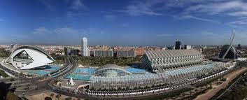

شهر علم و صنعت
به علت قرار گیری سایت در نزدیکی دریا کالاتراوا از اب به عنوان عنصر شاخص استفاده کرده
استفاده کالاتراوا از بتن سفید و قطعات شکسته خرد شده ی کاشی های براق که یکی از هنرهای محلی والنسیا به شمار می رود تمام ساختمان ها به مثابه یک کل واحد به هم پیوند داده است
سالن نمایش مجهر به سیستم ای مکس و اسمان نمایی با پلان بیضی شکل شبیه به چشم انسان و گنبد نیم کره ای با پوششی از میله متحرک و باز شو متحرک همانند پلک
/ استعاره ار سراسر عالم را در ذهن ایجاد میکند
موزه علم بالای ساختمان شباهت به استخوان بندی بدن برخی از حیوانات و ظاهر موزه شباهت به یک قفسه سنه یا ستون فقرات بزرگ
عنصر مهم این شهر سالن اپرا هست که بخشی از ساختمان مانند پر بالای زمین شناور می ماند
