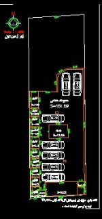

کی میگه پارکینگ تفکیک کردنی نیست !!!!
من خودم سر هر چی بخام کمک کنم سر پارکینگ به هیچ وجه کوتاه نمیام ...
بعدش بیکاریم هنگام ترسیم لیبل پارکینگ و شماره گذاری میکنیم
قید میکنیم پارکینگ شماره .... پارکینگ مزاحم هست .
قوانین طراحی هم مشخص هست برای پژو و سمند هست که خودرو ملی هست . کلن 3 تا ابعاد بیشتر برای ,-;k

آقای مهندس توی مرحله تهیه ازبیلت روی زمین پارکینگی وجود نداره بلکه نقشه بردار نظام از روی برداشتش برای اون طراحی میکنه چون پارکینگ که دورش حصار نداره که بری بگی اینجا باید پارکینگ باشه!
وقتی کار ازبیلت تموم شد و واسط رو داره انجام میده اونجاس که انبار ، پارکینگی که روی نقشه ازبیلت طراحی شده و واحدها رو شماره گذاری میکنه
ضمناً قوانین ابعاد پارکینگ در همه جای ایران یکیه 2.5*5 ! سه نوع ابعاد نداریم
اگه نیاز داشتین من نقشه ازبیلت پلان همکف یه آپارتمان رو براتون میذارم ببینید
