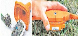

• تزریق نانوحسگرها 1 به داخل مخزن و دریافت اطلاعات دقیق تري از ساختار مخزن.
• استفاده از نانوحسگرها در تصویربرداري هاي لرزه اي.
تصاویر نانو حسگر ها ضمیمه شده است:
    47.7 کیلوبایت · بازدیدها: 0
    49.7 کیلوبایت · بازدیدها: 0

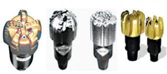

• ساخت تجهیزات حفاري (به خصوص مته هاي حفاري) بادوام تر، با استفاده از نانوکریستال ها
• ساخت نانوکامپوزیتها به عنوان پوشش و بهبود مقاومت حرارتی و فشاري مته هاي حفاري

شکل زیر مته های پوشش داده شده توسط لایه های نانو کامپوزیتی رو نشون میده
    37.5 کیلوبایت · بازدیدها: 0

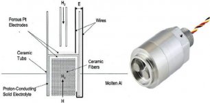

• استفاده از حسگرهاي هیدروژنی خود تمیز کننده ساخته شده از نانو تیوب هاي تیتانیا 6 که توسط یک لایه غیرپیوسته از پالادیوم پوشانده شده است. این حسگرهاي نانویی نسبت به نوع قدیمی داراي طول عمر بیشتر و خطاي کاري کمتري هستند

تصاویر مربوط به نانو ***** ها و حسگر های هیدروژنی هستند:
    34.6 کیلوبایت · بازدیدها: 0
    25.5 کیلوبایت · بازدیدها: 0
