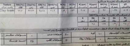

این کمبودهایی هست که خاک باغ ما داره و در آزمایش مشخص شده. لطفا بگین در چه فصل هایی باید چه کودهای رو چه اندازه بدیم؟
(فقط نزدیک به یک ماه پیش محلول پاشی کود بُر و روی رو انجام دیدم روی برگ ها که شروع به ریزش کرده بودن به خاطر پاییز)
آزمایش:
مشاهده پیوست 253809

سلام منطقتون کویری هست آیا ؟!
فسفر صفر ؟!؟! حتی یه سر سوزن هم توش نبوده؟!
شبیه زمین های لم یزرع میمونه!
راستش کویری نیست و توی کوهپایه هست نزدیک شیراز
به نظرتون چطور باید کوددهی انجام بشه؟
