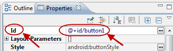

هر عنصری که در activity های برنامه اندروید می سازیم، دارای یک id منحصر بفرد خواهد بود که با آن id ، می توانیم به آن عنصر، درون کدهایی که می نویسیم، ارجاع بدهیم. البته id را می توانیم تغییر بدهیم ولی برنامه eclipse در زمان ساخته شدن هر عنصر، یک id به صورت پیش فرض به آن اختصاص می دهد. اکنون می خواهیم بدانیم که id مربوط به button ساخته شده، چه می باشد. برای این منظور، در properties مربوط به buttun ، گزینه نمایش داده شده در شکل زیر را پیدا می کنیم :
بنابراین id مربوط به button را متوجه شدیم. id آن برابر button1 تعریف شده است.

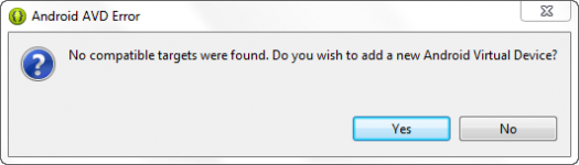

اکنون گوشی اندروید را با کابل USB به کامپیوتر متصل کنید، اگر گوشی قبلا توسط کامپیوتر شناسایی شده، تقریبا 10 ثانیه صبر کنید، اما اگر برای اولین بار است که گوشی را به کامپیوتر متصل می کنید، احتمالا پیام هایی در مورد نصب driver آن در گوشه پایین سمت راست ویندوز، نمایش داده می شود، بنابراین صبر کنید تا این مراحل طی شود. پس از اطمینان از شناسایی گوشی توسط کامپیوتر، در برنامه eclipse ، بر روی نام پروژه اندروید، با موس، کلیک سمت راست نموده و گزینه Run As و سپس گزینه Android Application را انتخاب کنید :
در این هنگام، برنامه eclipse به دنبال گوشی های مجازی (virtual device) و همچنین گوشی های واقعی می گردد که برای اجرای این پروژه اندروید، مناسب باشند (یعنی نسخه اندروید آنها مناسب باشد)، آنگاه اگر هیچ موردی نیابد، پنجره زیر را نمایش می دهد (بنابراین باید ببینید کدام پیش نیاز را ندارید) :
که با فشار دادن گزینه No ، پجره زیر نمایش داده می شود (یک لیست خالی) :
اما اگر یک یا چند مورد مناسب پیدا کند، آن پنجره نمایش داده نمی شود و مستقیما لیستی حاوی موارد مناسب شناسایی شده را خواهید دید :
مشاهده می کنید که یک گوشی واقعی مناسب، شناسایی شده است و می توانید آن را در لیست ببینید. اکنون باید گوشی واقعی را انتخاب کرده و سپس بر روی گزینه OK کلیک کنیم. از حالا، دیگر فقط به صفحه گوشی اندروید خود نگاه کنید تا برنامه نصب شده و سپس اجرا گردد (به صورت خودکار). فقط اگر صفحه گوشی قفل است، آن را از حالت قفل در بیاورید.

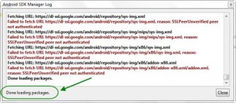

باید کمی صبر کنیم تا برنامه به سرور گوگل وصل شده و بسته های نرم افزاری را نمایش بدهد. همان طور که مشاهده می کنید، در قسمت Extras ، یک گزینه با نام Google USB Driver وجود دارد (همان بسته نرم افزاری مورد نظر ما). اگر در جلوی آن، عبارت Installed نوشته شده باشد، دیگر نیازی به انجام این مرحله نداریم و بسته نرم افزاری قبلا نصب شده است، اما اگر عبارت Not installed نوشته شده، باید در کنار آن، یک علامت تیک بزنیم، زیرا باید این بسته های نرم افزاری را دانلود و نصب کنیم. سپس بر روی گزینه مربوط به نصب (یعنی Install 1 Package) کلیک می کنیم. پنجره ای به شکل زیر نمایش داده می شود :
گزینه Accept License را انتخاب کرده و سپس بر روی گزینه Install کلیک می کنیم. پنجره ای به شکل زیر نمایش داده می شود و اطلاعاتی در مورد وضعیت دانلود بست های نرم افزاری مشاهده خواهید کرد و در آخر، پیامی مبنی بر نصب بسته نرم افزاری، در زیر همان پنجره نمایش داده می شود :
P O U R I A
بر روی گزینه Close کلیک می کنیم. بنابراین، این بار در پنجره برنامه Android SDK Manager ، در جلوی آن بسته نرم افزاری، عبارت Installed نوشته می شود :

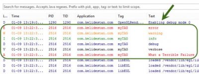

خوب حالا می خواهیم برنامه اندروید (پروژه اندروید) را اجرا یا خطایابی کنیم، برای این منظور، فرض می کنیم که مطالب گذشته را خوانده اید و می دانید که چگونه از گوشی واقعی برای اجرا یا خطایابی پروژه اندروید استفاده کنید (یا اصلا می توانید از virtual device برای اجرا یا خطایابی استفاده کنید).
اکنون در برنامه eclipse ، بر روی نام پروژه اندروید، کلیک سمت راست نموده و ابتدا گزینه Debug As (یا گزینه Run As برای اجرا کردن) و سپس گزینه Android Application را انتخاب می کنیم :
بنابراین در قسمت LogCat ، پیام های زیر نمایش داده می شود :
مشاهده می کنید که برای انواع Log ها، رنگ های مختلفی داریم (به جز Log.e و Log.wtf که هر دو به رنگ قرمز نمایش داده می شوند.) بنابراین شما می توانید با استفاده از انواع Log ، پیام های دلخواهی را در قسمت LogCat (همزمان با شبیه سازی برنامه اندروید) مشاهده کنید که تسلط کاملی بر روند اجرای برنامه اندروید را در اختیار شما قرار می دهد.
P O U R I A

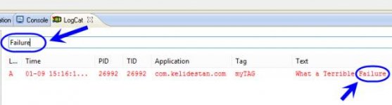

جستجو در متن پیام های نمایش داده شده در قسمت LogCat (یا جستجو در نام Tag ها) :
معمولا تعدادی زیادی پیام در قسمت LogCat نمایش داده می شود، بنابراین برای یافتن یک پیام خاص یا یک سری پیام های خاص، می توانیم کلمه های موجود در متن آنها را جستجو کنیم :
شما در هنگام جستجو، از عبارات قاعده مند (regular expressions) نیز می توانید استفاده کنید (تمامی متن هایی که در یک شکل کلی، صدق می کنند).

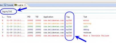

علاوه بر متن پیام ها، در نام Tag ها نیز می توان جستجو کرد. برای این منظور، در ابتدای عبارت جستجو، باید این عبارت را بنویسیم :
کد:
[COLOR=#000000][FONT=Tahoma][FONT=monospace]tag[COLOR=#339933]:[/COLOR][/FONT]
[/FONT][/COLOR]
به عنوان مثال، نتیجه زیر را ببینید :

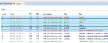

برای جستجو در PID نیز می توان به شکل مشابه عمل کرد و تنها باید عبارت زیر در ابتدای عبارت جستجو نوشته شود :
کد:
[COLOR=#000000][FONT=Tahoma][FONT=monospace]pid[COLOR=#339933]:[/COLOR][/FONT]
[/FONT][/COLOR]

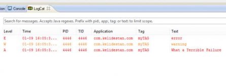

انتخاب حداقل درجه اهمیت برای نمایش پیام ها در قسمت LogCat :
همان طور که قبلا گفتیم، انواع Log از نظر درجه اهمیت با هم تفاوت دارند. بنابراین ما می توانیم تعیین کنیم که تنها پیام هایی در LogCat نمایش داده شوند که دارای یک حداقل درجه اهمیت باشند. این حداقل درجه اهمیت، در گوشه بالا سمت راست پنجره LogCat نمایش داده می شود (بنابراین ترتیب اهمیت انواع Log را از ترتیب این گزینه ها نیز می توانید متوجه شوید) :
مقدار پیش فرض آن برابر verbose (معادل Log.v) است که باعث می شود همه پیام ها نمایش داده شوند، اما مثلا اگر مقدار warn (معادل Log.w) را برای آن انتخاب کنیم، چون حداقل درجه اهمیت برابر Log.w در نظر گرفته شده، بنابراین تنها پیام هایی در LogCat نمایش داده می شوند که با Log.w یا Log.e یا Log.wtf ایجاد شده باشند :

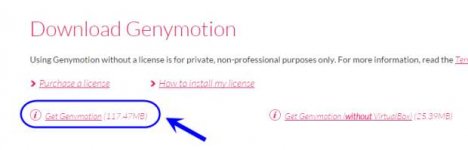

genymotion.com/#!/download
بر روی گزینه Get Genymotion کلیک کنید (دقت کنید که اگر سیستم عامل شما ویندوز است، حتما بر روی لینک موجود در بخش Windows کلیک کنید) :
صفحه ای به شکل زیر نمایش داده می شود :
ما باید در سایت genymotion.com ، یک حساب کاربری داشته باشیم، بنابراین بر روی گزینه Create account کلیک می کنیم. صفحه زیر نمایش داده می شود :
در این صفحه، اطلاعات لازم را در فرم وارد کرده و سپس بر روی گزینه Create account کلیک می کنیم (اطلاعات حساب کاربری را در نزد خود نگه دارید، زیرا در مراحل بعدی به ان نیاز خواهیم داشت). پس از ثبت نام، یک ایمیل برای شما ارسال می شود که باید آن را باز کرده و عملیات فعال سازی حساب کاربری خود را با کلیک بر روی لینک موجود در آن، اجرا نمایید. با کلیک روی لینک موجود در ایمیل، به سایت genymotion.com منتقل می شوید و عملیات فعال سازی حساب کاربری به صورت خودکار اجرا می شود.
بعد از فعال شدن حساب کاربری خود، دوباره به مان صفحه دانلود مراجعه کرده و بر روی گزینه Get Genymotion کلیک کنید. فایل نصب، دانلود خواهد شد.

پنجره زیر نمایش داده می شود که تذکر می دهد شما هنوز virtual device ای (یک گوشی مجازی برای تست برنامه اندروید) انتخاب نکرده اید و آیا قصد دارید که یک virtual device انتخاب نمایید (اضافه کنید) یا خیر :
بنابراین بر روی گزینه Yes کلیک می کنیم. پنجره زیر نمایش داده می شود :
