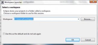

که در آن از شما پرسیده شده که قصد دارید فولدر حاوی پروژه ها و برنامه هایی که می سازید در کجا قرار داشته باشد. یک فولدر را انتخاب کنید و بر روی گزینه OK کلیک نمایید. همچنین می توانید گزینه Use this as the default and do not ask again را انتخاب کنید تا دیگر این سوال از شما پرسیده نشود. سپس پنجره زیر باز می شود :
بر روی گزینه Workbench کلیک کنید تا محیطی که در آن می توانید کدهای خود را بنویسید، به صورت زیر نمایش داده شود :

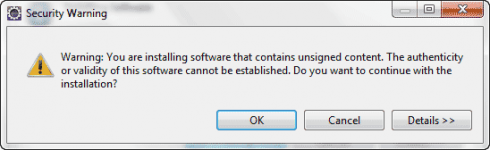

گزینه Developer Tools و سپس بر روی گزینه Next کلیک کنید. روند نصب را ادامه بدهید و در مرحله آخر، باید گزینه I accept the terms of the license agreements را انتخاب کرده و بر روی گزینه Finish کلیک کنید. اکنون صبر کنید تا نصب پایان یابد. در هنگام نصب امکان دارد با اخطارهایی به صورت زیر مواجه شوید :
در این موارد، بر روی گزینه OK کلیک کنید. در آخر پیام زیر نمایش داده می شود :

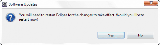

شما باید بر روی گزینه Yes کلیک کنید تا برنامه Eclipse یک بار restart بشود.

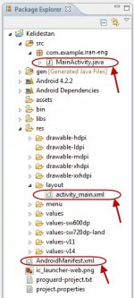

بر روی گزینه Finish کلیک کنید تا ساخت پروژه پایان یابد. پس از ساخت پروژه، شکل پنجره Eclipse به صورت زیر خواهد بود :

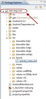

در ستون سمت چپ، نام پروژه و فایل ها آن نمایش داده شده است (من نام www.www.iran-eng.ir را انتخاب کردم) :

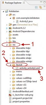

برای آنکه با مفهوم activity در اندروید آشنا شوید، ابتدا در برنامه eclipse ، یک پروژه اندروید می سازیم و سپس مفهوم activity را بر اساس فایل های پروژه اندروید ساخته شده، شرح می دهیم.
در برنامه eclipse ، ابتدا یک پروژه اندروید با نام iran-eng بسازید (نام package را برابر com.example.iran-eng انتخاب کنید. نام activity اصلی را نمی خواهد تغییر دهید و همان نامی باشد که به طور اتوماتیک نمایش داده شده)
پس از ساخت پروژه، نام آن در ستون سمت چپ برنامه eclipse نمایش داده می شود :
به سه فایلی که در فولدربندی پروژه اندروید، آنها را با کادر قرمز نمایش داده ایم دقت کنید. فایل MainActivity.java همان activity اصلی برنامه اندرویدی است که داریم آن را می سازیم. در هنگام ساخت پروژه، می توانستیم نام آن را تغییر دهیم ولی فعلا اهمیتی ندارد و با همین نام، پروژه را ساخته ایم.
خوب حالا بگوییم که اصلا activity چیست. زمانی که شما یک برنامه اندروید را باز می کنید (بر روی گوشی اندروید خود)، ابتدا صفحه ابتدایی آن برنامه می آید که معمولا دارای گزینه های مختلفی است که شما اگر به هر کدام از گزینه ها اشاره کنید، یک صفحه جدید می آید (صفحه قبلی را دیگر نخواهید دید). در برنامه نویسی اندروید، به هر یک از این صفحات برنامه اندروید، یک activity گفته می شود. در واقع ساختار اصلی برنامه اندروید، بر اساس activity ها می باشد و شما تعیین می کنید که برنامه اندروید دارای چه تعداد activity باشد و در هر activity چه اطلاعاتی به کاربر نمایش داده شود و چه فعل و انفعالاتی بین انتخاب های کاربر و آن activity باید رخ دهد.
اگر هنوز مفهوم activity را به خوبی درک نکرده اید، می توان یک سایت اینترنتی را مثال زد. شما در سایت می توانید با کلیک بر روی یک گزینه، به یک صفحه دیگر از سایت بروید. همچنین در سایت، به تعداد صفحات، فایل هایی ساخته شده است که کاربر با فراخوانی هر صفحه، می تواند اطلاعات آن را مشاهده کند. همان طور که هر صفحه سایت، ناشی از یک فایل ساخته شده بر روی سرور می باشد، هر صفحه از برنامه اندروید نیز ناشی از یک activity می باشد که در آن برنامه اندروید، آن activity ساخته شده است.
زمانی که شما یک پروژه اندروید در برنامه eclipse می سازید، آن پروژه تنها دارای یک activity است که همان activity اصلی برنامه اندروید است. زمانی که کاربر، وارد برنامه اندروید در گوشی خود می شود، اولین صفحه ای که به وی نمایش داده می شود، همان صفحه مربوط به activity اصلی است. حال شما با توسعه پروژه اندروید، می توانید تعدادی دیگر activity برای پروژه اندروید بسازید.
یک بار دیگر، تصویر فولدربندی پروژه اندروید را نمایش می دهیم :
همان طور که در تصویر فولدربندی پروژه مشاهده می کنید، در زیر نام package پروژه اندروید (در اینجا با نام com.example.iran-eng)، برای هر activity ، یک فایل با نام آن activity و با پسوند java ساخته می شود. علاوه براین، در فولدر res (فولدر منابع، resource) و در زیر شاخه layout ، یک فایل xml ، با نامی دلخواه، باید برای آن activity ساخته شود (نحوه ساخت فایل ها را در مبحثی دیگر توضیح می دهیم و فعلا، تنها روند کلی را خواهیم گفت). همچنین در فایل AndroidManifest.xml ، باید تمامی activity های ساخته شده برای برنامه اندروید، ذکر شوند. فایل AndroidManifest.xml یک سری اطلاعات کلی در مورد برنامه اندروید ساخته شده ارائه می دهد.
اگر شما یک activity جدید برای پروژه اندروید بسازید، باید یک گزینه در activity های موجود در پروژه قرار دهید تا کاربر با اشاره به آن گزینه، وارد آن activity شود (مشابه مفهوم ساخت لینک در وب سایت).
بنابراین مراحل اصلی ساخت یک activity را می توان به صورت زیر ذکر نمود :
1- ساخت فایلی با نام آن activity و با پسوند java در پوشه src و در زیر شاخه package پروژه اندروید.
2- ساخت فایل xml برای آن activity ، در فولدر res (فولدر منابع، resource) و در زیر شاخه layout
3- ذکر کردن activity ساخته شده، در فایل AndroidManifest.xml
4- قرار دادن یک گزینه در activity های دیگر (یا تنها یک activity دیگر) برای دسترسی کاربر به آن activity​
البته این مراحل را تنها به طور کلی شرح دادیم و در مبحثی دیگر، روش ساخت یک activity را با جزئیات کامل، شرح خواهیم داد.

در برنامه eclipse ، ابتدا یک پروژه اندروید با نام Kelidestan بسازید (نام package را برابر com.example.kelidestan انتخاب کنید. نام activity اصلی را برابر Activity1 انتخاب کنید).

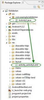

پس از ساخت پروژه اندروید، فولدربندی آن در سمت چپ پنجره برنامه eclipse ، به صورت زیر نمایش داده می شود :
سه فایل مهم را در فولدربندی پروژه اندروید مشخص کردیم. به ترتیب، کدهای آنها را بررسی کرده و نقش هر کدام را شرح می دهیم.
فایل Activity1.java ، فایل مربوط به Activity اصلی پروژه اندروید است. اگر بر روی آن، با موس، دابل کلیک (دو بار کلیک) کنیم، کدهای مربوط به آن در پنجره برنامه eclipse نمایش داده می شود :
بنابراین برای فایل Activity1.java ، کدهای زیر را داریم :

در کد بالا، اگر به درون پرانتز نگاه کنید، متوجه می شوید که یک مسیر تعریف شده است. ابتدا R نوشته شده که اشاره به فولدر منابع (Resource) دارد. این فولدر، با نام res در فولدربندی پروژه اندروید نمایش داده شده است. نام بعدی، layout می باشد که یک زیرشاخه برای فولدر res است. و در آخر نیز، نام activity_activity1 نوشته شده که نام فایل xml متناظر برای Activity1 می باشد. بنابراین مسیری به صورت زیر مشخص شده است :
P O U R I A
بنابراین در فایل Activity1.java که در واقع داریم در آن یک activity با نام Activity1 می سازیم، به فایل activity_activity1.xml ارجاع داده ایم که فایل xml متناظر برای Activity1 خواهد بود. شکل زیر را ببینید :
P O U R I A
بنابراین درون دستور setContentView ، به فایل xml متناظر activity ارجاع داده ایم. دستور setContentView باعث می شود که محتویات تعریف شده در فایل xml ، در صفحه مربوط به آن activity نمایش داده شود. یعنی اینکه محتویاتی که می خواهیم در صفحه مربوط به Activity1 نمایش داده شود را در فایل activity_activity1.xml تعریف می کنیم و سپس در فایل Activity1.java به این فایل xml ارجاع می دهیم.

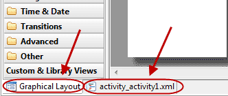

خوب حالا می خواهیم نگاهی به کدهای فایل activity_activity1.xml بیندازیم. با دابل کلیک بر روی نام این فایل، صفحه ای به شکل زیر نمایش داده می شود :
همان طور که مشاهده می کنید، فایل activity_activity1.xml به صورت گرافیکی نمایش داده شده است. این نوع نمایش به ما کمک می کند تا به طور واضح ببینیم که فایل xml متناظر با هر activity ، صفحه متناظر با activity را به چه شکل می سازد (به کاربر نمایش می دهد). علاوه بر این، می توانیم که فایل activity_activity1.xml را به صورت کد نیز ببینیم، در شکل بالا، دو گزینه را با کادر قرمز نمایش داده ایم، بخش مربوط به آنها را بزرگتر نشان می دهیم :
همان طور که می بینید، دو نوع نمایش برای فایل xml وجود دارد که در شکل فوق، نوع Graphical Layout انتخاب شده است که باعث می شود فایل xml را به صورت گرافیکی مشاهده کنیم. حال اگر بر روی گزینه activity_activity1.xml کلیک کنیم، کدهای مربوط به این فایل xml نمایش داده خواهد شد :
P O U R I A
بنابراین کدهای فایل activity_activity1.xml به صورت زیر می باشند :

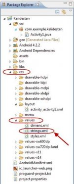

این عبارت، مشخص کرده است که رشته ای (string) با نام hello_world در TextView نمایش داده شود. اما سوال این است که این رشته (string) با نام hello_world ، در کجا ذخیره شده است. برای یافتن پاسخ، شکل زیر را ببینید :
فایلی با نام strings.xml را با کادر قرمز و فلش، مشخص کرده ایم. برای یافتن این فایل، باید به فولدر منابع با نام res و سپس فولدر values برویم. بر روی فایل strings.xml ، با موس دابل کلیک (دو بار کلیک) می کنیم تا محتویات آن نمایش داده شود :
P O U R I A
همان طور که مشاهده می کنید، این فایل xml نیز دارای دو نوع نمایش به صورت گرافیکی و به صورت کد می باشد که آن دو را با کادر قرمز رنگ در تصویر بالا، مشخص کرده ایم. در نمایش گرافیکی (گزینه resources) اگر بر روی نام رشته hello_world کلیک کنیم، مقادیر آن به صورت زیر نمایش داده می شود :
در قسمت Name ، نام رشته و در قسمت Value ، مقدار رشته (کاراکترهای به کار رفته در رشته) نوشته شده است.
اکنون بر روی گزینه strings.xml کلیک می کنیم تا کدهای این فایل xml نمایش داده شود (نمایش فایل به صورت کد) :
بنابراین کدهای فایل strings.xml به صورت زیر می باشد :

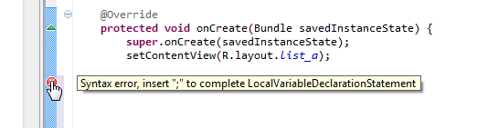

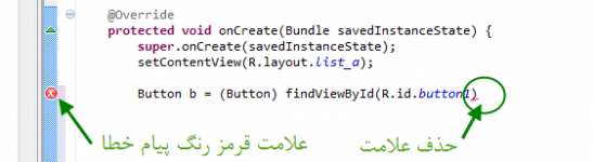

پیام خطای قرمز رنگ در برنامه eclipse :
فرض کنید که من، علامت ; را که باید در پایان یک خط از کدها قرار بگیرد، حذف کنم. برنامه eclipse یک پیام خطا را به صورت علامت قرمز رنگ در کنار آن خط از کدها نمایش خواهد داد :
برای اینکه متوجه بشویم که خطا به چه دلیل بوده است، موس را بر روی آن علامت قرمز رنگ می بریم تا متن پیام خطا نمایش داده شود :
مشاهده می کنید که در متن خطا، به طور واضح گفته شده است که یک علامت ; را باید در انتهای آن خط از کدها جایگذاری کنیم.

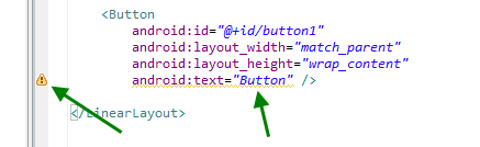

پیام هشدار زرد رنگ در برنامه eclipse :

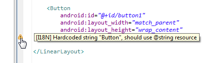

همان طور که گفتیم، پیام هشدار برای مواردی به کار می رود که بر طرف نکردن آن، نمی تواند اختلالی در اجرای روند برنامه اندروید ایجاد کند. مثلا فرض کنید که کدهای یک دکمه (Button) را در یک فایل xml به صورت زیر نوشته باشیم :
همان طور که مشاهده می کنید، مشخصه android:text برای دکمه را برابر کلمه Button تعریف کرده ایم. معمولا توصیه می شود که متن هایی که می خواهیم در پروژه اندروید به کار رود را درون فایل strings.xml تعریف کرده و سپس به آنها ارجاع بدهیم و به همین دلیل است که یک پیام هشدار به ما نمایش داده شده است. موس را روی علامت زرد رنگ می بریم تا متن آن را ببینیم :
این پیام به این موضوع اشاره دارد که بهتر است اینگونه کد ننویسیم و ابتدا آن متن را در strings.xml تعریف کرده و سپس به آن ارجاع بدهیم. ولی اگر ما این پیام هشدار را نادیده بگیریم و برنامه اندروید را بر روی یک گوشی نصب کنیم، برنامه هیچ مشکلی نخواهد داشت و اجرا می شود.

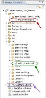

در برنامه eclipse ، ابتدا یک پروژه اندروید با نام Kelidestan.com_Two_Activity می سازیم (نام package را برابر com.kelidestan.two_activity قرار می دهیم. نام activity اصلی را برابر MainActivity انتخاب می کنیم و فایل xml متناظر آن را هم، activity_main قرار می دهیم).
بنابراین فولدربندی و فایل های پروژه اندروید، به شکل زیر خواهد بود (سه فایل مهم آن را که در مباحث قبل توضیح دادیم، با کادرهای رنگی نمایش داده ایم :
پروژه اندروید در ابتدا تنها دارای یک activity است. با دابل کلیک بر روی فایل activity_main.xml ، صفحه مربوط به این activity را به صورت گرافیکی خواهیم دید :

خوب ابتدا باید فایل های لازم برای activity را بسازیم، در مباحث قبلی گفتیم که برای ساخت یک activity و نمایش صفحه مربوط به آن در برنامه اندروید، باید چه مراحلی را انجام بدهیم. دوباره این مراحل را در اینجا ذکر می کنیم تا هیچ نکته ای فراموش نشود. این مراحل عبارتند از :
1- ساخت فایلی با نام آن activity و با پسوند java در پوشه src و در زیر شاخه package پروژه اندروید.​
2- ساخت فایل xml برای آن activity ، در فولدر res (فولدر منابع، resource) و در زیر شاخه layout​
3- ذکر کردن activity ساخته شده، در فایل AndroidManifest.xml​
