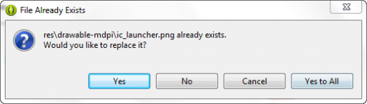

سپس بر روی گزینه Finish کلیک می کنیم، پنجره ای به شکل زیر نمایش داده می شود :
بر روی گزینه yes کلیک می کنیم. به تعداد فایل هایی که مربوط به آیکون (icon) در پروژه اندروید می باشند، این پنجره نمایش داده می شود و باید برای هر کدام، بر روی گزینه Yes کلیک کنید. بنابراین، تمامی فایل های مربوط به آیکون، تغییر داده می شوند و آیکون برنامه اندروید، برابر همان عکس انتخاب شده خواهد بود.

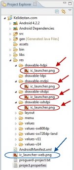

خوب اکنون شرح می دهیم که به چه فایل هایی نیاز داریم و باید چه تعداد عکس، از آن فایل اولیه بسازیم. زمانی که ما یک پروژه اندروید در برنامه eclipse می سازیم، اگر تابحال هیچ آیکونی را برای آن تعیین نکرده باشیم، خود برنامه، یک آیکون را به طور پیش فرض، به صورت چندین فایل، درون فولدرهای پروژه اندروید، قرار داده است. محل این فایل ها را در شکل زیر نمایش داده ایم (به نام فولدرها دقت کنید) :
ما باید عکس های ساخته شده توسط خودمان را جایگزین عکس های نشان داده شده در شکل بالا کنیم. مشاهده می کنید که چهار تا از عکس ها، دارای نام ic_launcher.png می باشند. تفاوت این عکس ها، تنها در اندازه (بر حسب پیکسل) می باشد.
با توجه به شکل قبل، اکنون لیست عکس های مورد نیاز را در جدول زیر ذکر می کنیم :
مورد استفادهنام عکساندازه عکس (پیکسل)
ارسال برای سایت فروشنام دلخواه (معمولا)512 * 512
کپی در فولدر اصلی پروژه اندرویدic_launcher-web.png512 * 512
کپی در فولدر drawable-xxhdpi در پروژه اندرویدic_launcher.png144 * 144
کپی در فولدر drawable-xhdpi در پروژه اندرویدic_launcher.png96 * 96
کپی در فولدر drawable-hdpi در پروژه اندرویدic_launcher.png72 * 72
کپی در فولدر drawable-mdpi در پروژه اندرویدic_launcher.png48 * 48

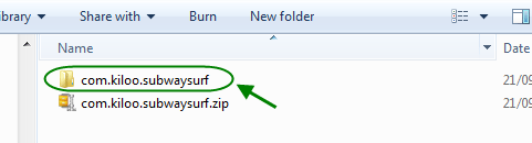

در این مبحث قصد داریم که روشی برای مشاهده (و البته دسترسی) به فایل های منبع (عکس، آهنگ و ...) موجود در یک فایل apk را شرح بدهیم. باید دقت داشت که این روش، به درد دیدن کدهای برنامه اندروید مورد نظر نمی خورد و شما تنها فایل هایی را می بینید که یک سری متن نامفهوم در آنها نوشته شده است، اما برای دستیابی به عکس ها، آهنگ ها و سایر منابعی که به صورت فایل در پروژه اندروید قرار داده شده اند، می توانید از این روش استفاده کنید.

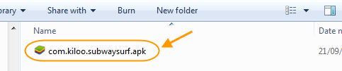

برای نشان دادن مراحل این روش، من از فایل apk مربوط به بازی Subway Surf استفاده می کنم. برای این منظور، فایل apk را از اینترنت دریافت کرده ام که دارای پسوند apk می باشد :
اینکه بتوانید در ویندوز، پسوند فایل ها را ببینید، اهمیت دارد و بدون آن، امکان استفاده از این روش نیست. بنابراین چنانچه در ویندوز شما، پسوند فایل ها نمایش داده نمی شود، تاپیک کار با فایل ها (files) و پوشه ها (folders) در ویندوز را بخوانید تا چگونگی تعیین نمایش پسوند (extension) فایل ها در ویندوز را متوجه بشوید.

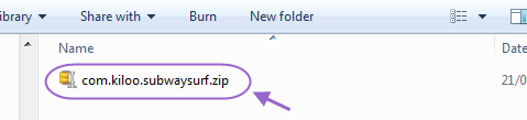

پسوند فایل را از apk به zip تبدیل می کنیم :
سپس با یک نرم افزار مخصوص فشرده سازی فایل ها (مثل winzip یا winrar) ، فایل را از حالت فشرده در می آوریم (همان روش معمولی unzip کردن فایل هایی که قبلا فشره شده اند) :
بنابراین فایل های از فشردگی درآمده را درون یک پوشه (folder) خواهیم داشت. نگاهی به فایل های درون آن می اندازیم :
مشاهده می کنید که پوشه های assets و res را داریم که در آنها، مواردی مثل عکس ها، آهنگ ها و ... را می توانیم بیابیم. با جستجو در زیرپوشه های موجود در آنها، می توانیم یک سری فایل را بیابیم. مثلا در پوشه drawable ، موارد زیر وجود دارد :
