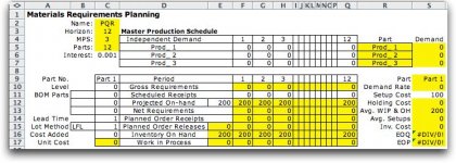

کار با ماژول آموزشی MRP خیلی سادست.البته بیشتر واسه آموزشه ،یعنی خیلی شیک و تمیز MRP رو توی اکسل میتونیم ببینیم :
با اجرای فایل ،منوی OM_IE به منوها اضافه شده که بصورت ذیل خواهد بود
Problem Name : نام صفحه ای که در اکسل ایجاد شده و میبایست تحت قوانین نامگذاری در اکسل بوده و قابل تغییر نیز نمیباشد.Time Horizon : تعداد دوره هایی که باید در تجزیه و تحلیل مورد توجه قرار گیرد. معنای یک دوره زمانی، روز، هفته یا ماه، انتخاب تحلیلگر است. تعداد دوره ها هم قابل تغییر نیستNumber of MPS: تعداد کالاهایی به پایان رسیده و باید برنامه ریزی شوند. این عدد را می توان تغییر داد.Number of Parts: تعداد قطعاتی که میبایست وارد شوند. در اینجا ما از تعداد کل قطعات در روند استفاده می کنیم. داده ها می توانند به صورت یک یا چند بخش در یک زمان وارد شوند. قطعات جدید در پایین صفحه اضافه میشوندInterest Rate per Period: نرخ بهره در زمان که جهت محاسبه هزینه نگهداری کالا در هر دوره مورد استفاده قرار میگیردLot Size: بهر به بهر -دوره ی ثابت-تعداد ثابت -Wagner WhitenPeriods: مقدار پیش فرض جهت دوره ثابتQuantity :مقدار پیش فرض جهت تعداد ثابتSetup : مقدار پیش فرض هزینه راه اندازی فرایند تولید برای ییا برای سفارش گذاری سفارشات خرید،که امکان تغییر وجود داردLead time:میزان زمان پیش فرض جهت تولید یا رسید مواد اولیه از زمان درخواست تا رسیدNumbet in BOM: تعداد قطعات مجاز جهت هر محصول در هر LevelInitial Inventory : میزان موجودی پیش فرضبا فشردن دکمه ی Ok فرایند محاسبات آغاز شده و یک شیت جدید ایجاد خواهد گردید
