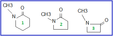

*مینا*
کاربر فعال شیمی
قدرت بازی این سه تا ترکیب رو باهم مقایسه کنید ، دلیلش رو هم لطف کنید
البته من جواب این سوال رو دارم ، اما دلیلی که آورده برام مفهوم نیس... یه کم ساده بگید
termah
پس ترکیبات کوشن؟!!!!!!!!!!!!!!!!!!!!!!
termah
آخ ببخشید ، تصویر رو آپلود سنتر یه سایتی آپ کرده بودم که اینجا نشونش نداد ... ضمیمش کردم
پیشاپیش ممنون :gol:
مشاهده پیوست 129431[/QUO
خوب من فک میکنم 1 > 2> 3 باشه چون هر چی حلقه بزرگتر باشه زوج الکترون N راحت تر رزونانس میده و قدرت بازی بیشتر میشه
