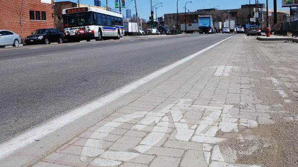

[FONT=&quot]مقامات شهر شيكاگو، خيابان بلو آيلند را به دليل استفاده از اين سنگفرشهاي خوردنده ي دود در مسير مخصوص دوچرخه، به عنوان سبزترين خيابان امريكا معرفي نموده اند.اين محق مي تواند گامي بزرگ در رسيدن به برنامه ريزي شهري ِ سبز باشد.[/FONT]​

[FONT=&quot]در ايالات متحده، شيكاگو در حال حاضر، سنگفرش هاي خورنده دود را امتحان مي نمايد. از نظر مقامات اين شهر، خيابان بلو آيلند و جاده كرماك، عنوان سبزترين خيابان هاي ايالات متحده را كسب مي نمايند. اين خيابان ها علاوه بر استفاده از اين سنگفرش هاي كاهش دهنده ي آلودگي هوا، از چراغ هايي استفاده مي كنند كه به وسيله ي انرژي خورشيدي و باد روشن مي گردند.[/FONT][FONT=&quot][/FONT]​

خيابان بلو اونيو ؛ پياده روهاي مخصوص عبور دوچرخه با سنگفرش هاي خورنده ي دود
