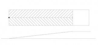

همه توی ترسیم رمپ، جهت هاشورش و فلش راهنمای اون اختلاف نظر دارن؛ من یه رمپ ترسیم کردم میشه خواهش کنم شما ببینید درسته یا نه ؟؟؟ ممنون میشم. به طور کلی هاشور رمپ به سمت پایینه؟ و فلش یه سمت بالائه؟

مشاهده پیوست 211054
سلاممم.
جهت فلش رمپ هم به مانند پله از پایین به بالا رو باید نشون بده.ابتدای رمپ کد پایین تر و انتهای اون کد بالاتر.
مشاهده پیوست 211054
نیاز نیست فلش بزارید.همون هتچی که زدید کفایت میکنه فقط جهتش رو برعکس کنید.
