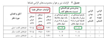

سلام .آقای فرزاد میشه در مورد مساحت پنجره ها کمی توضیح دهید؟ اینکه در مبحث 4 نوشته مثلا یک هشتم سطح کف باشد و در جدول شماره 2 نوشته حداقل سطح 12.5 یعنی چی؟؟؟لطفا با ذکر مثال توضیح بدید .مثلا در یک واحد 150 متری ابعاد پنجره را در اتاق خواب و نشیمن و آشپزخانه چند بگیریم؟؟؟
سلامم.
در حقیقت این جدول ضوابط حداقل مساحت و ارتفاع و نورگیری و ...رو با هم آورده.در حقیقت اون کادر سبز رنگ که درمورد حداقل سطح شیشه خوره با اون که کادر قرمز که درم ورد حداقل مساحت اون فضاست ربطی نداره.
شما مثلا اگه بخواید با حداقل ها طراحی کنید (یعنی همین اعداد تو این جدول) برای اون فضای دارای 12.5 متر مربع باید نزدیک 1.5 متر مربع سطح شیشه خور تعبیه کنید.

شرمنده.......:confused: من متوجه نشدم....من فقط میخوام بدونم برای امتحان عرض و ارتفاع پنجره در فضاها رو چقدر بگیرم؟؟؟؟ ممنون....
F.A.R.Z.A.D
متخصص مباحث اجرایی معماری , متخصص نرم افزار Archi
ببینید مثلا اگه سطح کف (همون مساحت) پذیراییتون 30 متر مربع باشه و از دو طرفش بتونید نور گیری کنید(یعنی دو طرفش به فضای باز مثل کوچه یا خیابان باشه)شما نیاز دارید به:
30
8
3.75 متر مربع
حالا این مقدار رو به تعداد پنجره هایی که قصد دارید تو پذیرایی بزارید تقسیم میکنید....مثلا اگه سه تا پنجره بخواید بزارید میشه:
3.75
3
1.25 متر مربع.
1.25 متر مربع میشه مساحت یه پنجره که ابعادش میشه تقریبا 1.2*1.2..........یعنی سه تا پنجره 1.2*1.2 برای پذیرایی به مساحت 30 متر مربع.
ولی اگه یه طرف پذیرایی به طرف فضای باز باشه و عمق عمود بر همون طرف بیش از 4.5 متر باشه مبنای کار رو بر 1/7 قرار بدید.
