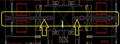

باز هم ممنون. شما جایی گفتید که پاگرد پله و آسانسور باید جدا از هم باشه .میشه یک نمونه عکس بگذارید......ممنوم
F.A.R.Z.A.D
متخصص مباحث اجرایی معماری , متخصص نرم افزار Archi
این دو نمونه از این جداسازی که گفتم:

حالا نگته به فکش زرد رنگ کنید که انتهاش یه دایره وجود داره.....اونجا صفر کاره...دقت کنید فاصله صفر ساختمان با روی سقف طبقه منهای یک (یعنی کف همکف) 1.20 متره......پس ضوابط رعایت شده.همکف 1.20 متر از صفر بالاتره.
بخاطر همین شیب ،خودرو ها اول از کوچه میرن طبقه منهای یک بعد با رمپی که تو حیاط وجود داره میان طبقه همکف.....یعنی برعکس.
