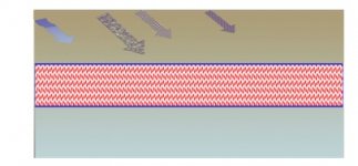

اولترافيلتراسيون (UF) فرآيند غشائي تصفيه آب، جهت حذف ذرات معلق، باكتريها، ويروسها، اندوتوكسين و ديگر پاتوژنهاي موجود، جهت توليد آب با خلوص بالا و SDIپايين مي باشد. در طي اين فرايند،جريان سيال ورودي بصورت مماسي از سطح ممبران عبور داده شده و به دو فاز آب تصفیه شده (Permeate) و آب تغلیظ یا پساب (Concentrate ) تقسیم میشود.

اولترافيلتراسيون (UF) قادر به حذف کلوئيدها، باکتريها، ويروس ها و ترکيبات آلي با وزن مولکولي زياد است در نتيجه اين غشاها مستعد گرفتگي هستند. غشاهاي اولترافيلتراسيون (UF) از دو لايه تشکيل مي شوند. يک لاية بسيار نازک (1 تا mµ 5) و يک پرده متخلخل ريز با ضخامت (25 تا mµ 50) و يک لايه زيرين بسيار متخلخل، دبي فرآيند فيلتراسيون با مواد جامد معلق و غلظت ناشي از پلاريزاسيون کاهش مي يابد و سبب پس زدن ناخالصي ها مي شود

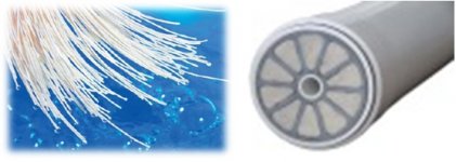

الترافیلترها (Ultrafilter) به شکل ساختار لوله اي مو مانند ميان تهي نازک هستند که به آن فيبر گفته مي شود . فيبر به شکل U پيچ داده مي شود . هزاران عدد ازاين فيبرهاي U مانند به شکل دسته اي از فيبر در آمده و در داخل آوندهاي لوله اي تحت فشار قرار داده مي شوند که اين کار باعث افزايش بيش از حد سطح صاف سازي مي شود ، اين آوندها تحت فشار (لوله ها) باعث مي شوند تا سيستم غشايي فيبر ميان تهي بسيار فشرده و کارآمد شود. آب از ميان غشاء عبور کرده و قسمت تغليظ شدة (باقيمانده يا زائد) آن در قسمت ورودي بر جا مانده و قسمت ديگر اين آب که آب که آب صاف شده است و به آن آب تراوشي هم گفته مي شود به سمت ديگر غشاء راه مي يابد.
