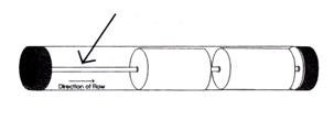

محفظه‌هاي المنتي كه به طور كامل از المنت پر نشده‌اند
المنتهاي RO از نوع حلزوني جهت جمع‌آوري آب محصول، طوري طراحي شده‌اند كه به طور سري در داخل محفظه‌ المنت غشا به يكديگر متصل شوند. بنابراين ضروري است تا آب محصول فقط از يك طرف محفظه المنت دريافت شود. اگرچه ممكن است نوع بخصوصي از اتصال دهنده تيوب كه ورقه‌ پوچ يا المنت توخالي ناميده مي‌شود (شكل 6)، در محفظه‌هاي المنتي كه بطور كامل توسط المنت پر نشده‌اند، مورد نياز باشد. اين ورقه‌ پوچ، آب محصول المنت انتهايي را به درب پوش انتهايي محفظه‌ المنت متصل مي‌كند تا بدين طريق آب محصول از محفظه خارج شود.
rodes4.jpgشكل- 6. المنت توخالي​
