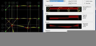

موضوع تکیه گاه بودن نیست موضوع اینه که اینگونه تیرها باید عملکردی مشابه تیر طره داشته باشند برای همین در داخل سقف ادامه داده میشوند
برای نمونه در یک مدل و در دو سقف تیر را یکبار متصل به تیر اصلی و یکباد ادامه دار داخل سقف مدل کرده و نتایج لنگرو برش را مقایسه کنید همینطور تغییر شکلها در مدل سه بعدی و انیمیشن سازه تحت یک بار مثلا بار مرده
به عنوان نمونه به تصاویر دقت کنید
مشاهده پیوست 206646
